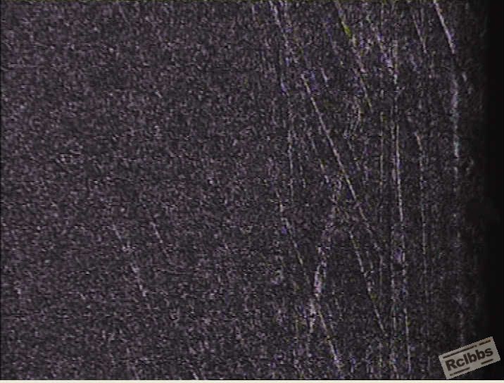

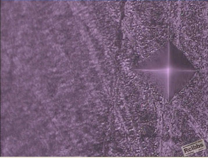

 楼主| 发表于 2013-3-24 11:35:18 | 显示全部楼层
搬运工 发表于 2013-3-24 10:36
一个老师傅做同类型产品时说:淬火加热温度越高,硬度越高。
我回答说:温度过高、硬度值下降。
尤其 ...
这个同规格的工件WR3258171:;WR3258170.5;WR3258172工艺相同,这三个型号连续做完的,这三个型号没有任何问题。仅仅WR3258171-3大径出现这个问题,而且沟道、次小径φ28和小径φ16的均正常。
这张是1600x的边缘张片
171-3边缘1600x
171-3边缘1600x

发表于 2013-3-25 13:18:51 | 显示全部楼层
a阿杜 发表于 2013-3-24 11:35
这个同规格的工件WR3258171:;WR3258170.5;WR3258172工艺相同,这三个型号连续做完的,这三个型号没有任何 ...
你这菱形都变形了,这个测量结果没多大意义
