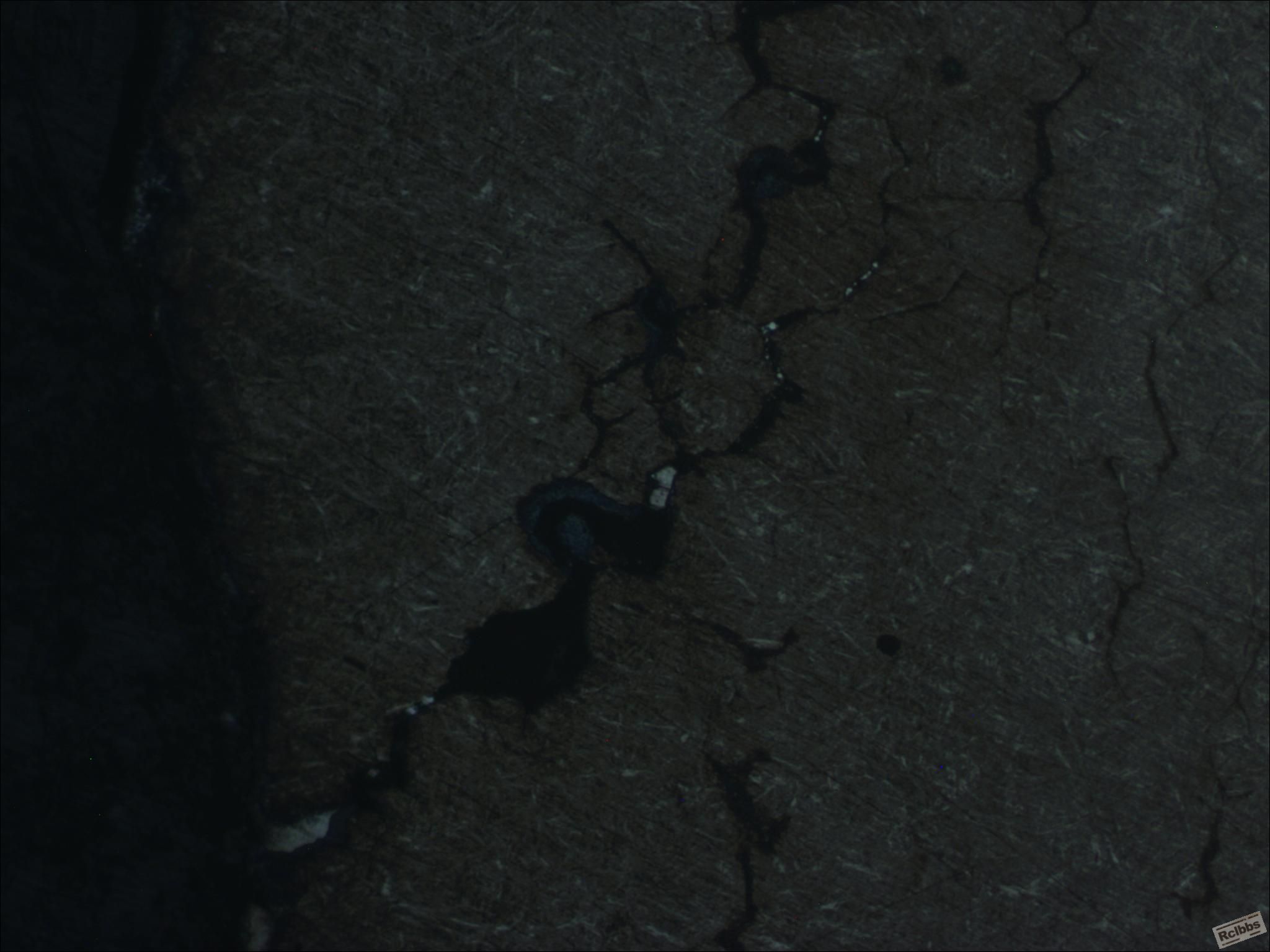

 楼主| 发表于 2013-1-22 15:14:27 | 显示全部楼层
maike 发表于 2013-1-22 13:47
请楼主详细说明!!!材料,加工过程,工艺等

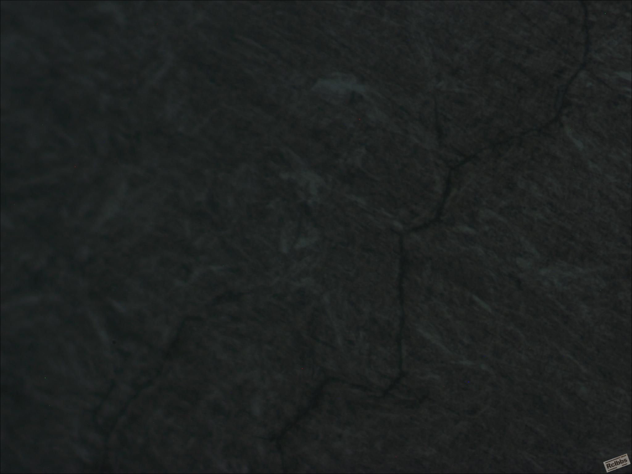

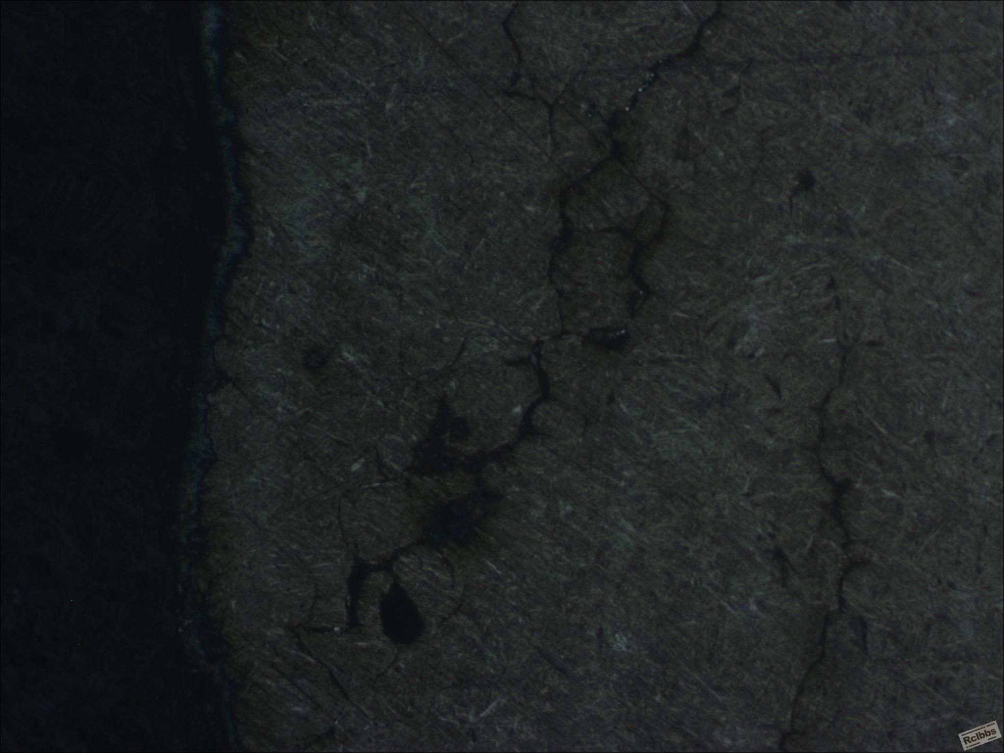

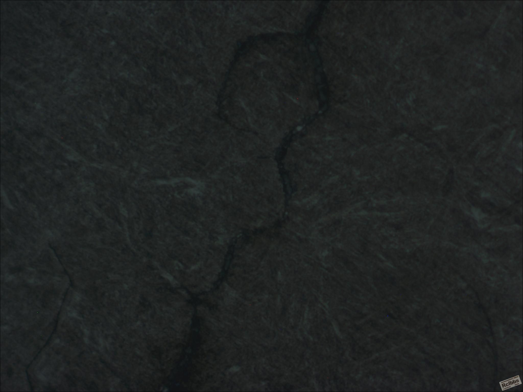

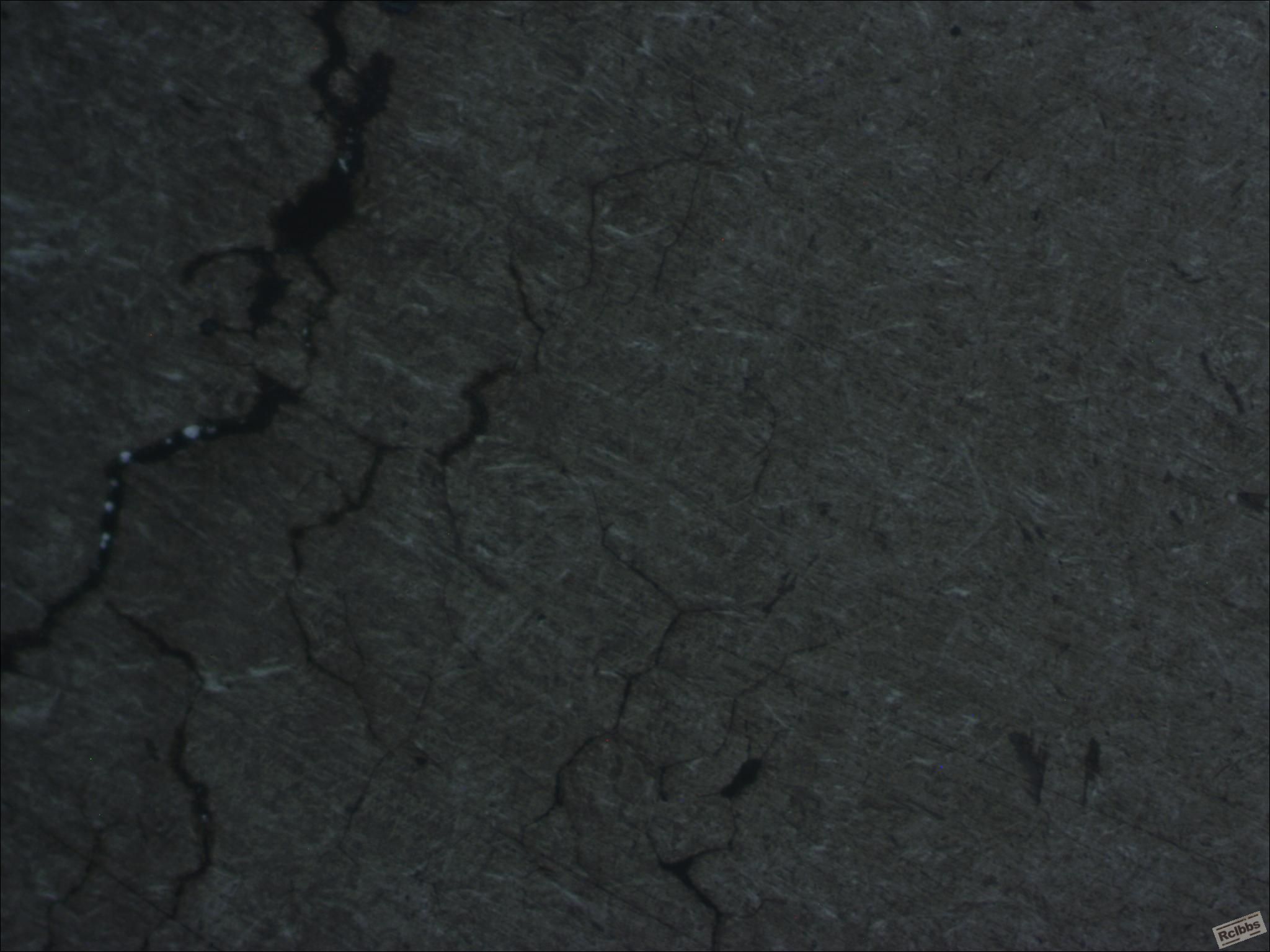

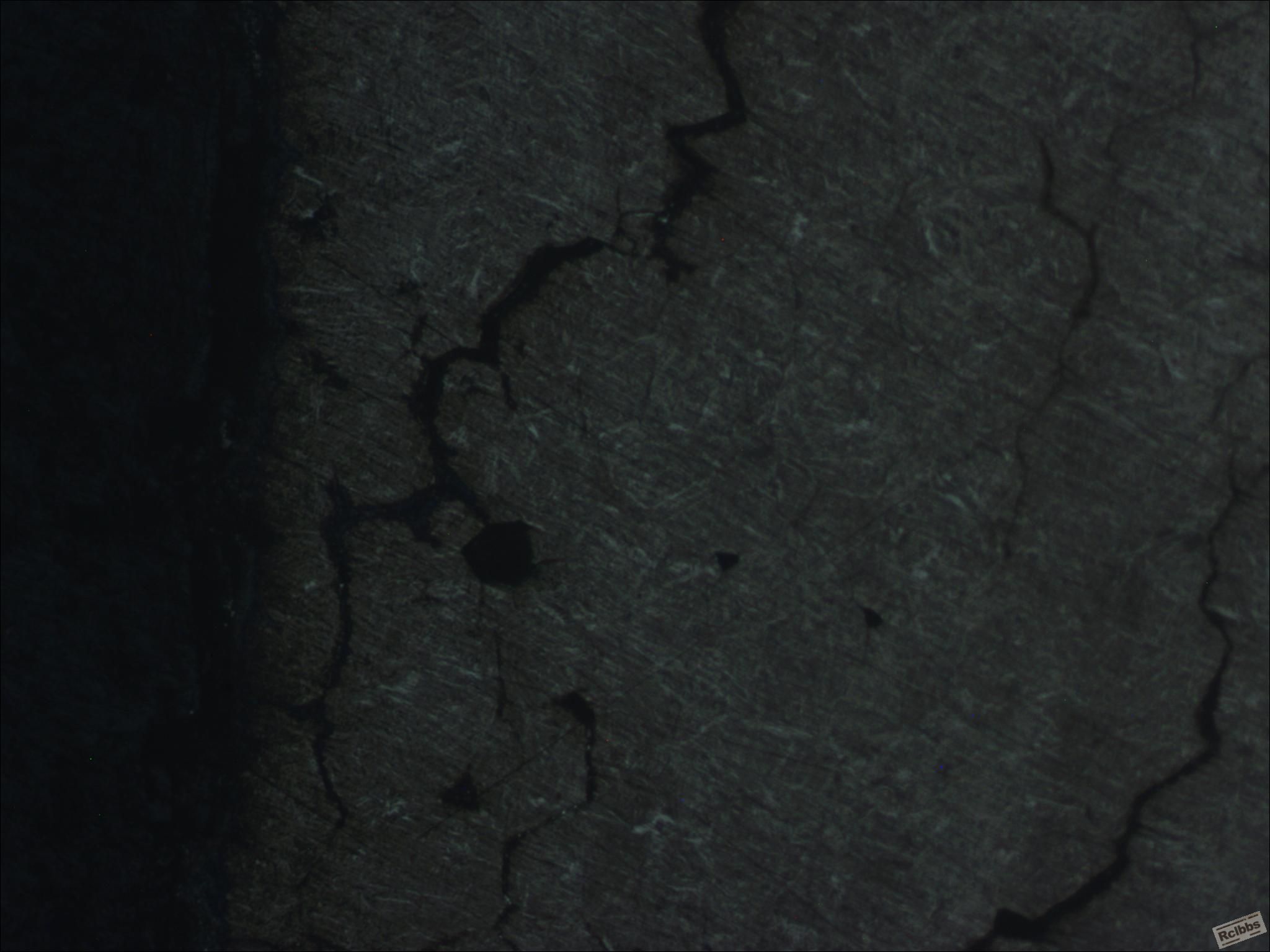

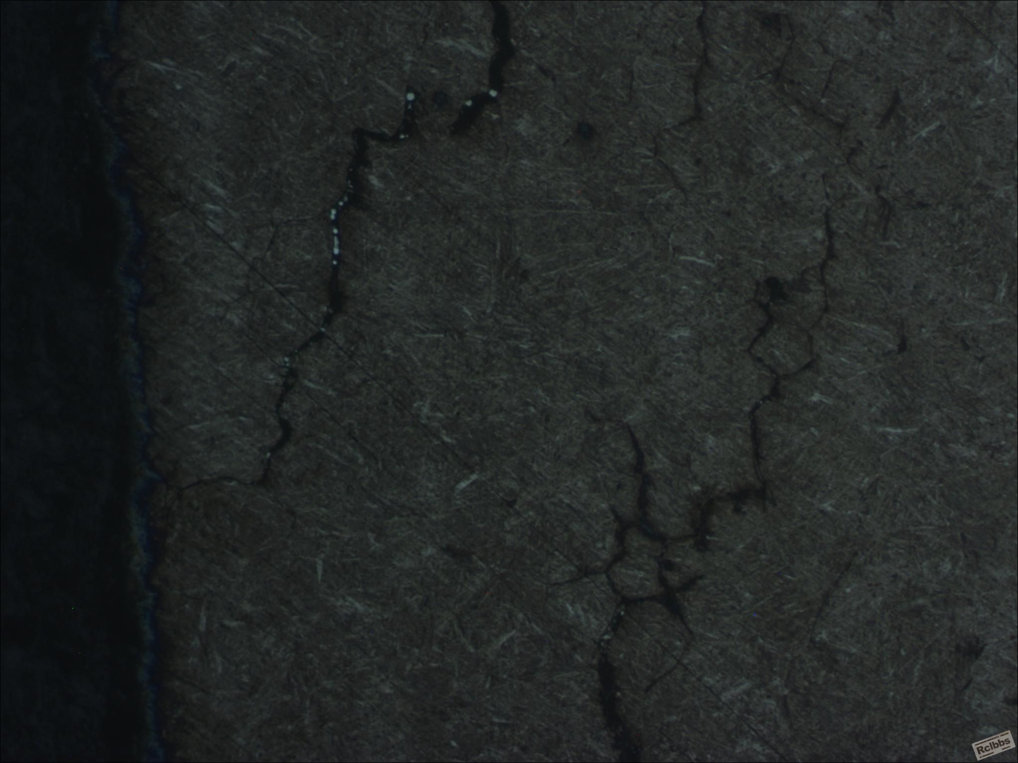

35CRMO,锻件,渗碳,920度强渗6.5H,扩散4H,850度淬油,金相发现裂纹0.8MM左右。
 楼主| 发表于 2013-1-22 15:15:30 | 显示全部楼层
表面含碳在0.85左右,深度1.6-1.9之间。

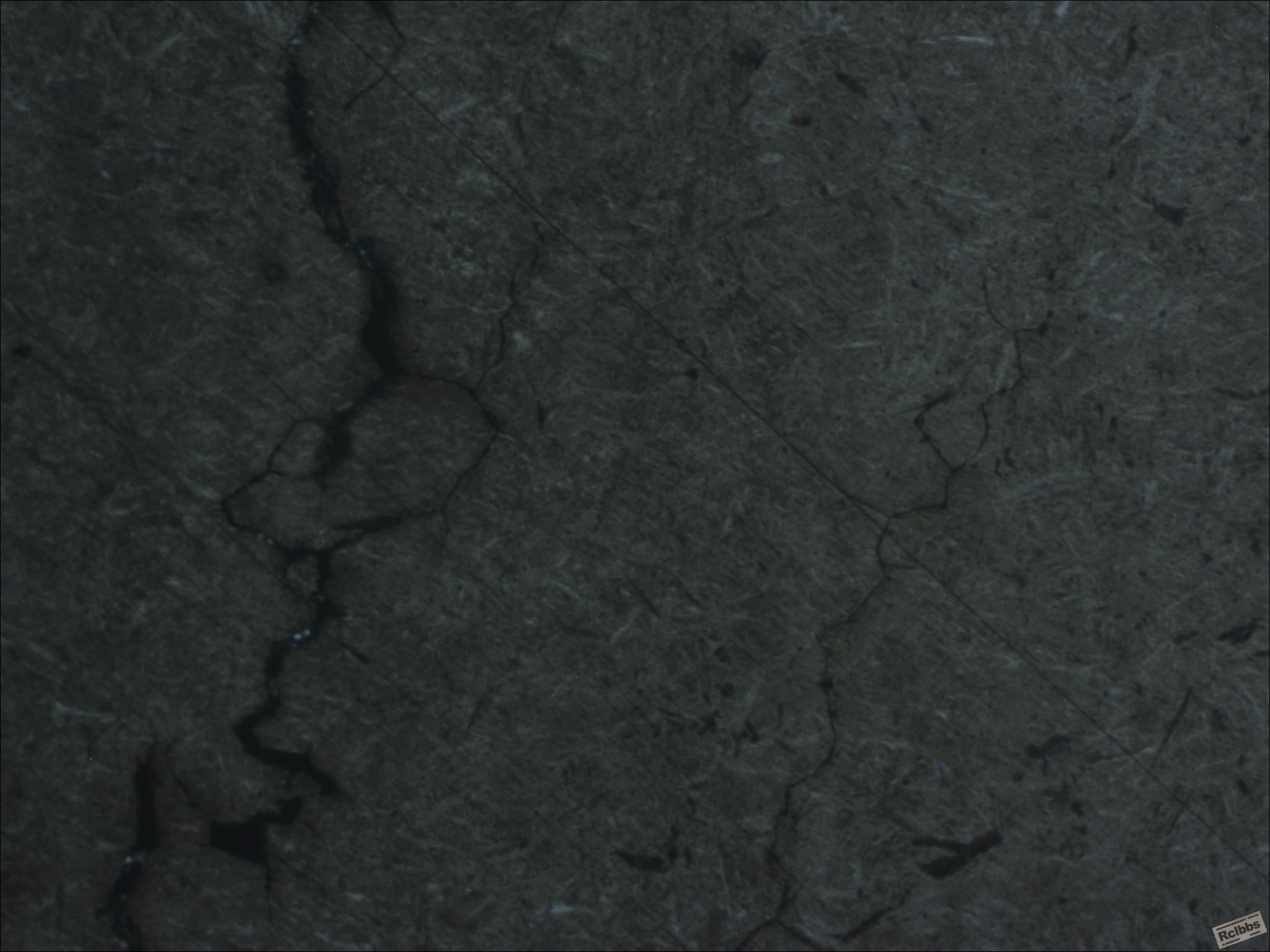

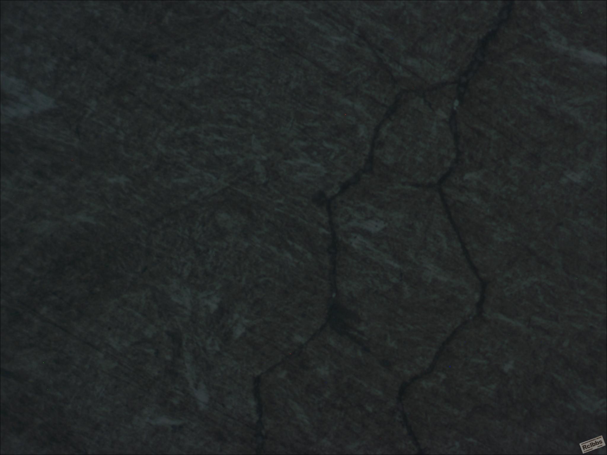

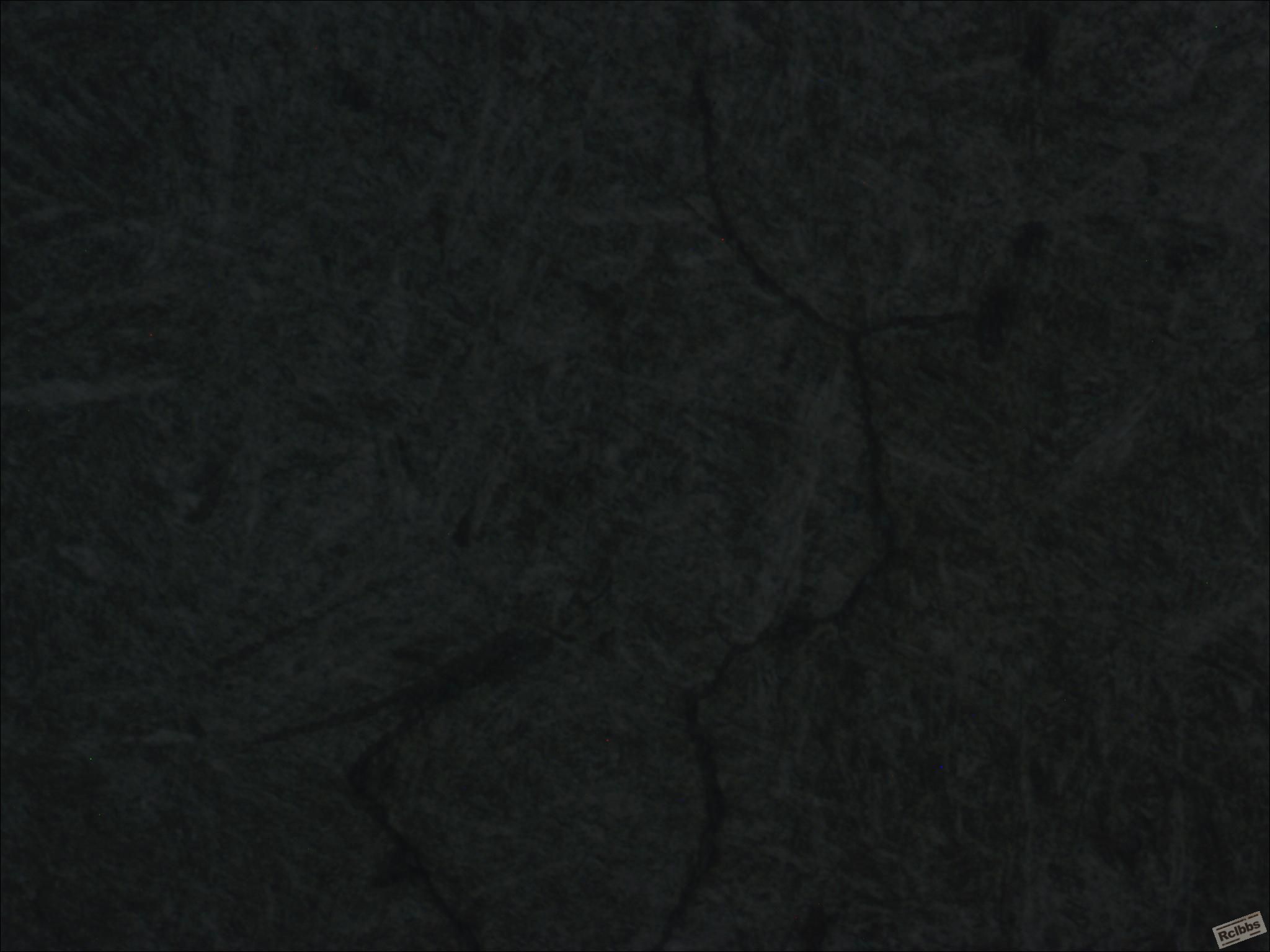

 楼主| 发表于 2013-1-23 16:08:08 | 显示全部楼层
照片是100倍下拍摄,探伤及磨床磨削后无法发现,锻造温度合适,回火3小时,产品重量12KG,是否回火时间短?

发表于 2013-1-21 14:02:05 | 显示全部楼层 |阅读模式
130115-23-A-5 500X.jpg 130115-23-A-4 500X.jpg 130115-23-A-3.jpg 130115-23-A-2.jpg 130115-23-A-1.jpg 130109-12-A-5 500X.jpg 130109-12-A-4 500X.jpg 130109-12-A-3 100X.jpg 130109-12-A-2 100X.jpg 130109-12-A-1 100X.jpg
 楼主| 发表于 2013-1-21 14:03:01 | 显示全部楼层
材质35CRMO,表面含碳量要求在0.75-0.9之间,深层深度1.5-2.0.多用炉渗碳之后,出现这种裂纹,从表面延伸至最深0.8左右,全部在渗碳层.
    专家们勿吝言语  ,指导指导啊.
 楼主| 发表于 2013-1-23 16:45:32 | 显示全部楼层
three_yjl 发表于 2013-1-23 16:27
沿晶裂纹
呵呵,材料都酥了,整个一个豆腐渣!
锻造出炉温度1220度,锻造时1100度左右。
