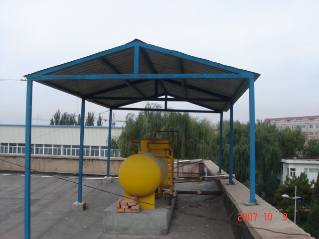

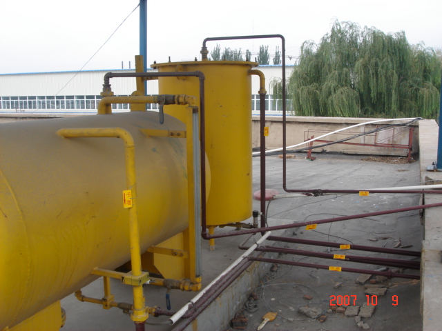

我们新进了爱协林的炉子,他们让我们把甲醇、丙酮罐都放在屋顶上,让甲醇、丙酮由重力产生的压力自然供给。
这是图片。横的是甲醇、竖的是丙酮,装的量不多,都只有两三桶的量,每天加注,挺麻烦的。
通过车间里的液位显示仪的压力读数显示液位多少。
所以想问问:大家的甲醇、丙酮都是如何储存、放置的?

看你的储罐是放在室外,要注意安全奥。最好是放在室内好些 。
发表于 2007-12-24 19:41:54 | 显示全部楼层
专门隔一间房子存放,离炉子有15米远。加注麻烦可以用磁力泵往罐里抽。
像你那样放在楼顶,打雷天要小心点呀!!!安全生产  重于泰山
