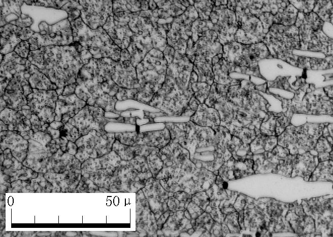

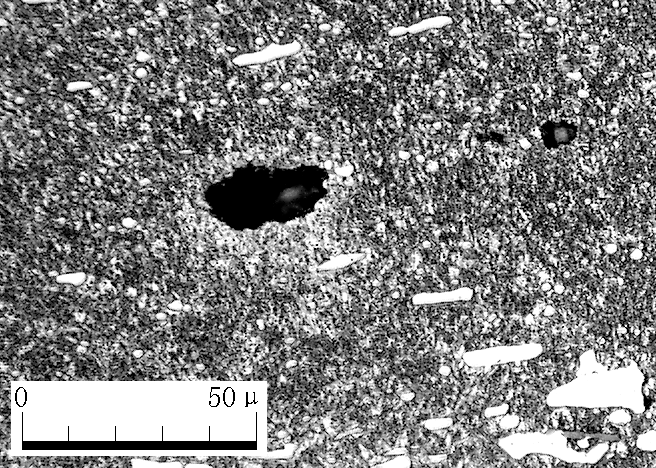

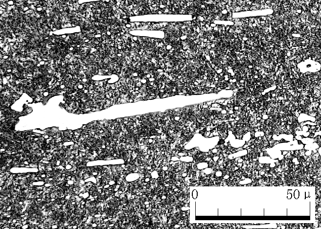

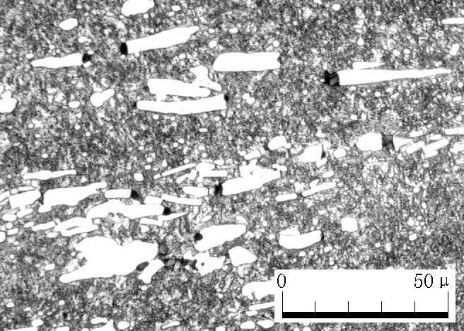

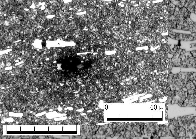

模具钢组织Cr12MoV:淬火+回火
4%硝酸酒精
4%硝酸酒精
三氯化铁盐酸酒精溶液
三氯化铁盐酸酒精溶液
三氯化铁盐酸酒精溶液
三氯化铁盐酸酒精溶液
三氯化铁盐酸酒精溶液
三氯化铁盐酸酒精溶液
三氯化铁盐酸酒精溶液 材料中夹杂空洞
三氯化铁盐酸酒精溶液 材料中夹杂空洞
三氯化铁盐酸酒精溶液
三氯化铁盐酸酒精溶液
三氯化铁盐酸酒精溶液 材料中夹杂空洞
三氯化铁盐酸酒精溶液 材料中夹杂空洞
三氯化铁盐酸酒精溶液
三氯化铁盐酸酒精溶液

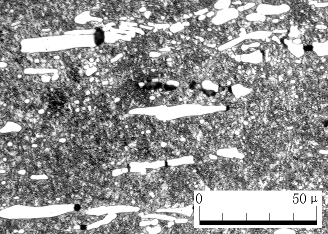

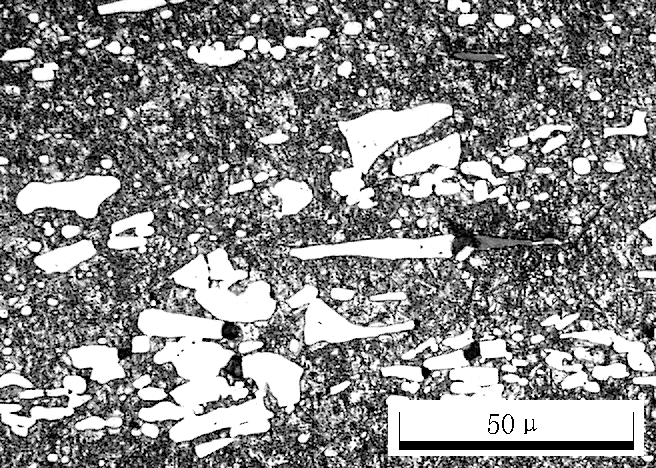

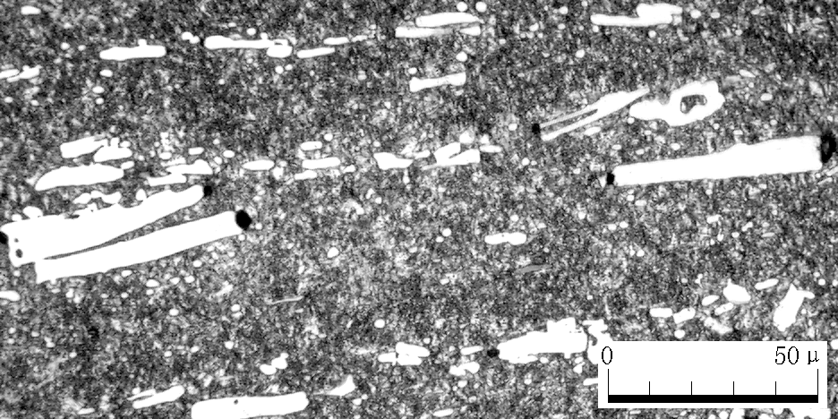

发表于 2007-12-19 20:22:49 | 显示全部楼层
大块共晶碳化物旁边黑色颗粒是什么?
电解抛光形成的腐蚀坑?

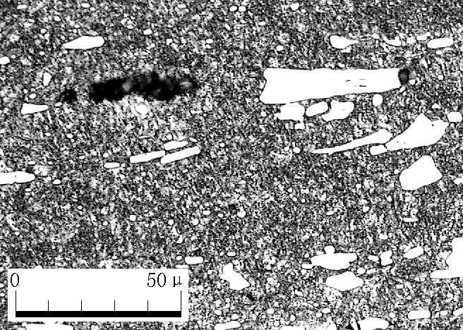

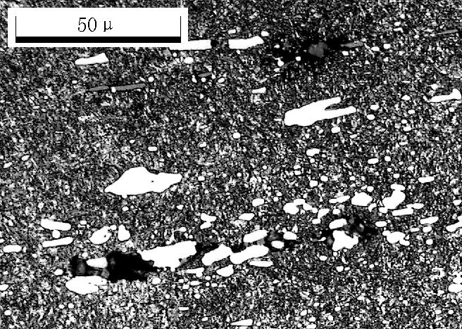

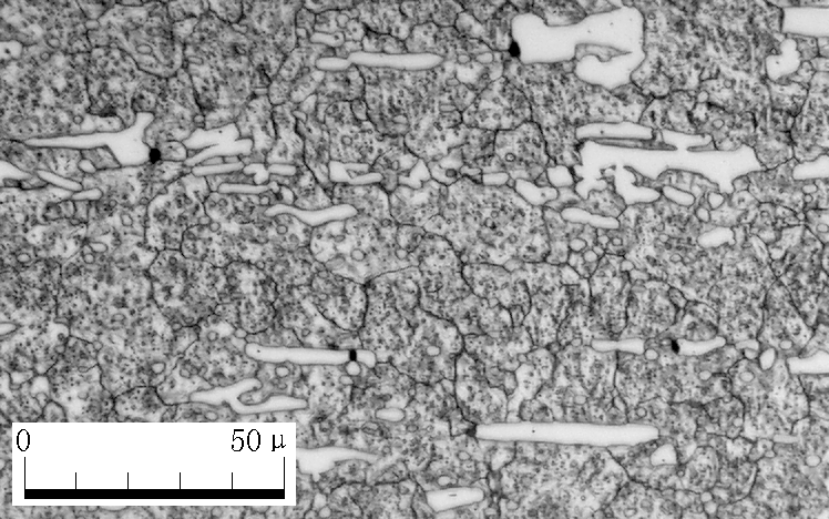

 楼主| 发表于 2007-12-19 20:33:30 | 显示全部楼层
回复 #2 小菜鸟 的帖子
怀疑为原材料夹杂,锻造使或其他原因造成脱落,而成为空洞.
发表于 2007-12-19 20:38:12 | 显示全部楼层
那手工抛光态应该能够看见了。但共晶组织是钢水最先结晶处,出现大量夹杂,不应该呀?
谢谢回答。

发表于 2007-12-19 20:38:42 | 显示全部楼层
我认为是与共晶碳化物伴生的硫化物及其它的夹杂。

 楼主| 发表于 2007-12-19 20:43:34 | 显示全部楼层
回复 #5 laoa 的帖子
本人也这么怀疑,可以看到照片中灰色硫化物夹杂!还有明显的空洞,从空洞来看夹杂不仅仅为硫化物夹杂
发表于 2007-12-19 20:43:48 | 显示全部楼层
自己纠正,呵呵
亚共晶反映,在晶界上最后结晶凝固。

发表于 2007-12-19 21:03:24 | 显示全部楼层
需要看抛光态。感觉是受腐蚀出现的。
一些共晶碳化物端部明显有腐蚀的黑点。
发表于 2007-12-19 21:06:03 | 显示全部楼层
楼主的几次怀疑是很正确的,你的理解我完全赞同。但是空洞边缘出现明显的碳浓度降低现象,说明在原材料或锻造中产生的,我怀疑是原材料疏松。
发表于 2007-12-19 21:10:28 | 显示全部楼层
不经过70度,1:1盐酸水20分钟浸,那能叫疏松?

 楼主| 发表于 2007-12-19 21:19:16 | 显示全部楼层
回复 #12 小菜鸟 的帖子
疏松的高倍反应,也就是夹杂的脱落高倍下的形态,抛光太下为夹杂!!
发表于 2007-12-19 21:24:13 | 显示全部楼层
倒数第二第四张照片空洞都看见了,但楼主还是没有解释,图片第1、2、3张上面共晶碳化物处黑点是腐蚀后出现的,还是抛光态就有的。
发表于 2007-12-19 21:28:39 | 显示全部楼层
回复 #14 wujunfeng610 的帖子
应该说,是钢水杂质最多,最后结晶的部分,不致密。在热酸中被溶解。宏观表现为有规律性的小空洞。(一般、中心疏松)
发表于 2007-12-19 21:38:38 | 显示全部楼层
原帖由 天天小非 于 2007-12-19 21:06 发表
不是开放性裂纹,空洞周围怎么表现出碳浓度明显降低现象?
就因为大空洞周围白一点? 那小的周围还黑的呢?
就算空洞周围明显碳浓度降低,但周围组织正常,怎么证明是原材料和锻造造成的。
呵呵呵呵
签到天数: 226 天
 楼主| 发表于 2007-12-19 21:38:54 | 显示全部楼层
再补充几张照片,
再补充几张照片,希望版主将其与前面的照片放在一起,便于分析
已处理

发表于 2007-12-19 21:56:08 | 显示全部楼层
碳化物两端的小空洞我认为可能是由于碳化物和基体的变形特性相差太大在锻造时引起的,别的可能是锻造时碳化物破断后周围金属没能充分填充引起的,大空洞有没有可能是制样时碳化物脱落引起的?
