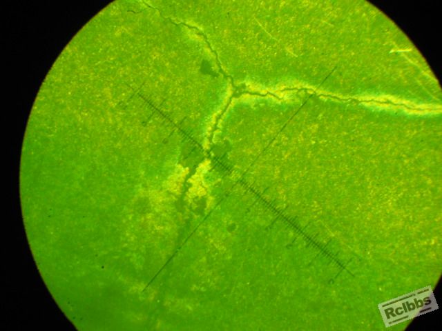

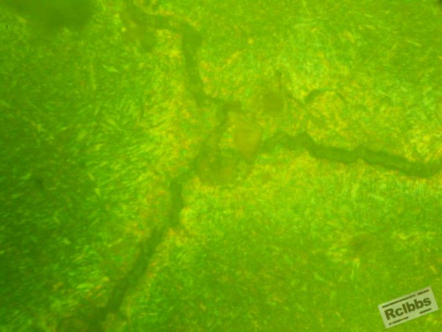

40Cr材料,工艺路线中频表面淬火,后低温回火,在磨削加工。
在探伤的过程中发现裂纹,具体金相如下。
可以发现断口有淬火液的痕迹,裂纹深度0。8-1.0mm;无明显脱碳情况。
故我认为是属于淬火裂纹,请大家分享,裂纹处黑色团状是什么东西?夹渣物还是氧化物?
400倍
400倍
100倍
100倍

发表于 2012-12-15 10:52:59 | 显示全部楼层
龟裂现象,淬火后没有及时回火,表面应力造成的
签到天数: 95 天
发表于 2012-12-15 10:54:54 | 显示全部楼层
而且裂纹周围组织粗大,温度是否太高
 楼主| 发表于 2012-12-15 10:55:16 | 显示全部楼层
 楼主| 发表于 2012-12-15 10:56:42 | 显示全部楼层
gongan2008 发表于 2012-12-15 10:54
而且裂纹周围组织粗大,温度是否太高
裂纹周围针状马氏体,3级,应该不算粗大吧?

签到天数: 95 天
发表于 2012-12-15 11:11:14 | 显示全部楼层
因为裂纹源并没有从黑团开始,应该不是夹杂引起的。我想还是你的工艺出了什么问题,温度应该降一点。因为零件形状不清楚,介质没有问题的
 楼主| 发表于 2012-12-15 11:13:51 | 显示全部楼层
gongan2008 发表于 2012-12-15 11:11
因为裂纹源并没有从黑团开始,应该不是夹杂引起的。我想还是你的工艺出了什么问题,温度应该降一点。因为零 ...
那裂纹边上,黑色的点状物质是什么?  白色是否是腐蚀的效果?
签到天数: 95 天
发表于 2012-12-15 11:20:05 | 显示全部楼层
黑点较大应该是夹杂物并非是铬锰合金,白色裂纹线是过腐蚀所致
 楼主| 发表于 2012-12-15 11:24:07 | 显示全部楼层
裂纹源不在夹杂物为主,但是在夹杂物周边,是否因为该位置基体的强度降低,加上内应力和组织应力较大,导致裂纹的形成呢?

发表于 2012-12-15 20:50:44 | 显示全部楼层
请问您是怎么看出来的龟裂?能给分析下吗,谢谢!
签到天数: 95 天
发表于 2012-12-16 11:07:11 | 显示全部楼层
看图样局部裂纹形态,像是龟裂装。个人浅见,不一定完全正确。
