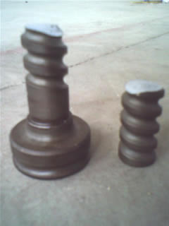

 楼主| 发表于 2007-12-6 21:10:08 | 显示全部楼层
图
这是那零件的图

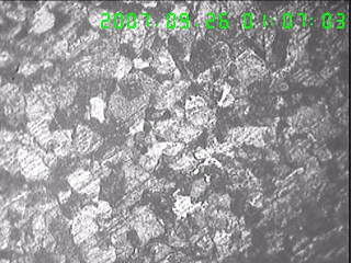

 楼主| 发表于 2007-12-6 21:12:13 | 显示全部楼层
图
不好意思,太激动了,刚才没传到,第一张图是中心1600的组织

发表于 2007-12-6 21:39:48 | 显示全部楼层
你的产品螺纹段的刀痕是否会有缺陷?照成淬火后应力过大。而要是冷校 的话断裂的几率就大些了。

 楼主| 发表于 2007-12-6 21:53:02 | 显示全部楼层
有什么方法可以改善吗?还有那中心组织还正常吧,好像有点杂质偏析的样子
签到天数: 24 天
发表于 2007-12-7 00:04:36 | 显示全部楼层
从你的图片看没有偏析的情况,
你可以检测断口看是否能分析出为螺纹机加工缺陷引起的断裂!

4、从上传的心部图片看组织粗大,不知你们的产品的心部硬度能否达到要求。检查一下淬火温度不要过高,保温时间不能过长,来保证心部的强度。

发表于 2008-1-6 13:48:21 | 显示全部楼层
根据你产品的形态可以判定渗碳淬火后会出现大量变形的,至于你说的校直后断裂现象我感觉是否是变形严重进行后强行校直所产生的?不妨到现场看看后再定论
