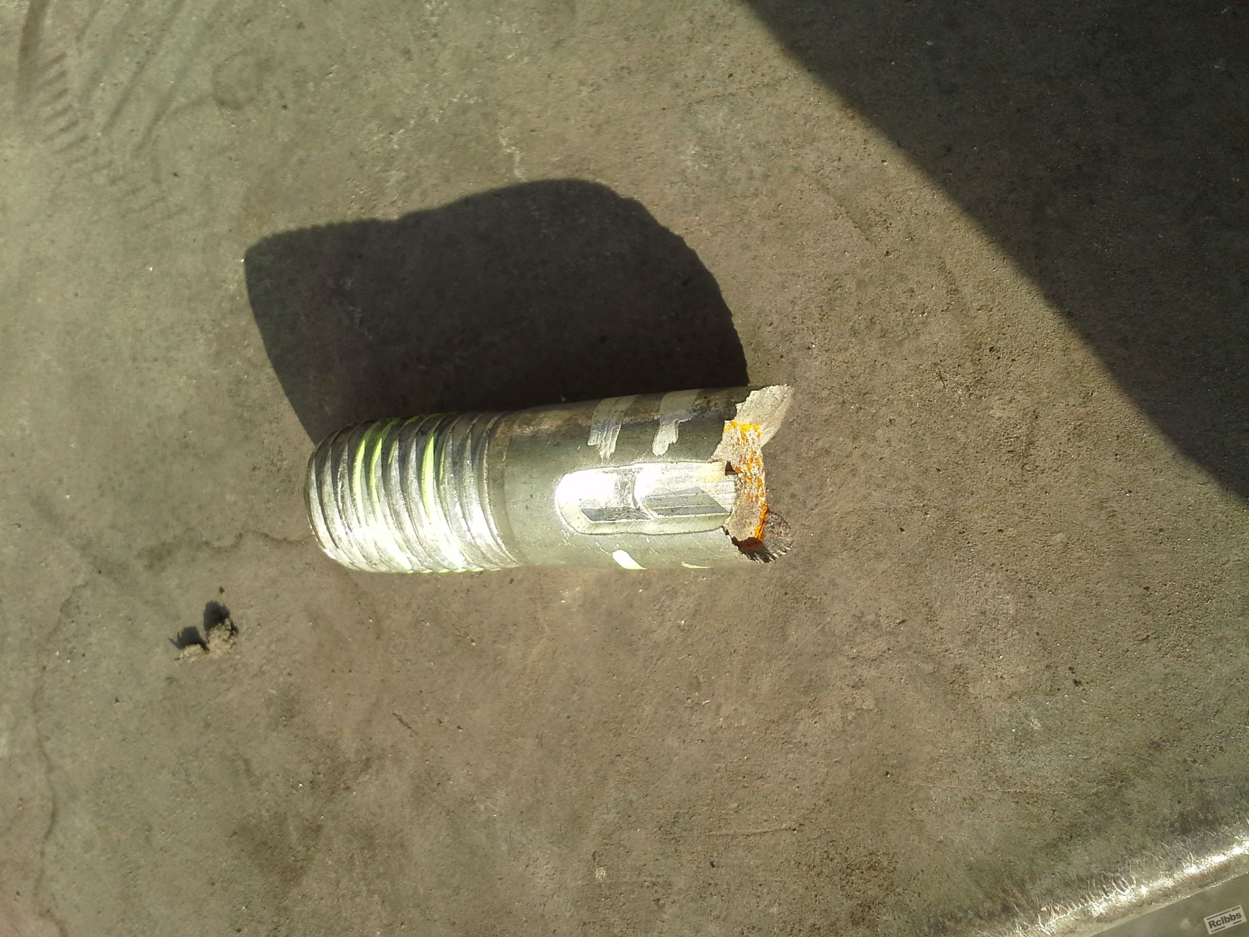

20121119_153201.jpg     最近,遇到高强度螺栓脆断的问题,把这个案例说出来讨论下。
    产品为4OCr材质,规格为16x2x63,杆部有冲槽。经网带炉调质后为HRC34一37;金相组织为2级,有少量铁素体,表面组织有0.1mm增碳。经电镀后,在使用过程中发生脆断。更离奇的是,客户反应,螺栓放在那里没使用,也自然断掉。断口都在冲槽位置。请各位大侠讨论下,是热处增碳所致,还是电镀氢脆?

看不到图片,推测是氢脆和应力集中叠加的原因。
个人意见,不足为凭。

猜测与冲槽有关,断裂位置都是冲槽附近,
楼主的槽形状看着不是很规则呀,最好再拍一个断口处的图片。

谢谢各位大侠的讨论,尤其5楼说的很详细。应该还有高见。补充一些工件的说明:产品调制强度等级为10.9级。产品本身为冷锻产品。属于网架结构螺栓。样品已经被破坏,无法再次拍照。期望大家继续讨论。

发表于 2012-11-21 10:17:01 | 显示全部楼层
强烈建议楼主给个断口的正面图片

发表于 2012-11-22 10:27:37 | 显示全部楼层
你这张图片符合氢脆的特征
但是要是判断是否为氢脆,还要再发一些照片,倍数能否小些
另外还要几张断口的宏观照片
签到天数: 16 天

发表于 2012-11-22 20:44:37 | 显示全部楼层
luckiver 发表于 2012-11-22 08:38
請問氢脆如何用扫描电镜照片来判断, 要具體點 .
主要是晶界面有应力纹,又称鸡爪纹,以前有个老法师教我要在高倍下观察,一般3000X左右,说有鸡爪纹必然是氢脆,但是院士写的断口学上倒又不同意这个观点。一般是要综合断面含氢量+零件本身的强度来综合判断,强度越高,越容易发生氢脆,哪怕氢含量不是很高,做断面含氢量一定要及时,不要过很久再做。
各人会有各人的经验,比如我看到过的氢脆断面是有沿晶+韧窝的混合断口,综合分析了各方面指标后才最终推断为氢脆。
所以因为 + 10 感谢支持!

 楼主| 发表于 2012-11-22 22:56:09 | 显示全部楼层
非常感谢各位的讨论,这张图片很有参考价值。各位分析的也让我受益匪浅!谢谢!

发表于 2012-11-23 10:15:14 | 显示全部楼层
希望LZ发一个工件照片,尤其是照片明确显示冲槽形态,这样对于分析更有利。
