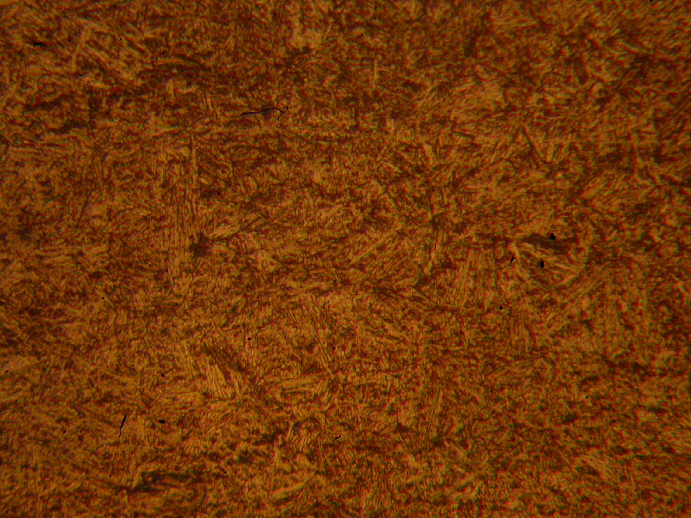

大家看看这上什么金相
发表于 2007-11-1 09:27:05 | 显示全部楼层
低马。

回复 #1 zhaodelai321 的帖子

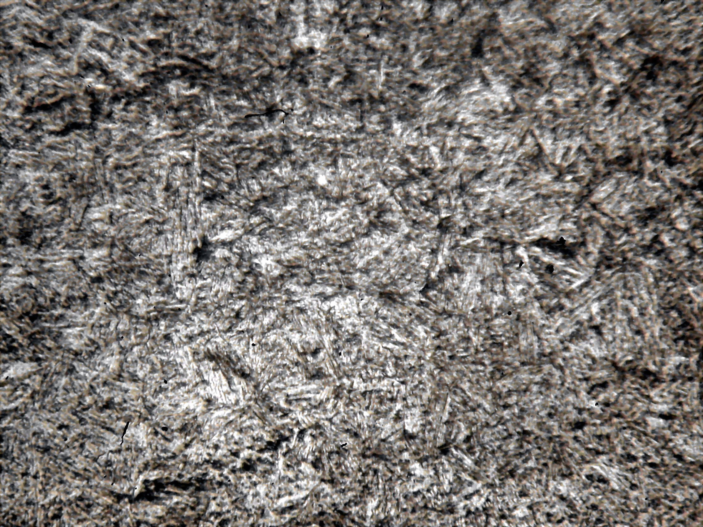

 楼主| 发表于 2007-11-1 11:11:10 | 显示全部楼层
发一张黑白的
签到天数: 370 天
 楼主| 发表于 2007-11-1 11:13:04 | 显示全部楼层
发一张黑白的
发表于 2007-11-1 12:13:12 | 显示全部楼层
中、低碳马氏体
好像还有裂纹

发表于 2007-11-1 12:28:50 | 显示全部楼层
很难分析,材料,热处理工艺都没有啊
签到天数: 370 天
 楼主| 发表于 2007-11-1 13:11:32 | 显示全部楼层
高碳合金钢淬火,但硬度就是不足,HRC50多,怀疑是混料,请大家确认一下

发表于 2007-11-1 14:08:51 | 显示全部楼层
好像是M+少量RA
发表于 2007-11-1 15:30:28 | 显示全部楼层
淬火温度高造成马氏体粗大,回火硬度高导致产品硬度低。看看图片中的马氏体位相淬火温度低不了
发表于 2007-11-1 23:05:07 | 显示全部楼层
我看起来也像低马

发表于 2007-11-2 13:56:19 | 显示全部楼层
初看一下,好象图片中有一些淬火屈氏体组织,可能淬火冷却不足,造成硬度不足.

发表于 2007-11-2 16:59:36 | 显示全部楼层
成分大概多少?如果>0.8组织留一些未熔的C要好一些!看图加热温度应该高出Acm很多哦

发表于 2007-11-2 17:50:23 | 显示全部楼层
如果要比较准确的判断,请把具体的钢号和热处理工艺以及放大倍数发上来.
就我现在的经验来看,如果是500x的图片的话,此组织很象中碳马氏体.
由于放大倍数不明且组织不太清楚,只能初步判断马氏体比较粗大,但还没有超标.
发表于 2007-11-2 19:22:29 | 显示全部楼层
马氏体+残余奥氏体。

发表于 2007-11-2 21:41:22 | 显示全部楼层
估计你的淬火温度已经超过Acm很多哦,高碳合金用Ac1-Acm之间的温度会保留一些C,RA也会少一些,硬度会提高哦。

发表于 2007-11-3 13:04:34 | 显示全部楼层
请版主最好能提供材料和工艺。这样大家分析起来就会方便些,也准确些。

发表于 2007-12-27 19:59:39 | 显示全部楼层
马氏体,还有腐蚀后夹杂物残留的孔洞
发表于 2007-12-29 10:58:23 | 显示全部楼层
低碳马氏体,加上材质和工艺就好了

发表于 2007-12-29 14:13:45 | 显示全部楼层
我来说说
即然是混料了,就做下光谱或是做下成份,金相想分钢种不是不行,但只能自已做,外人很难帮忙的,因为只有自已清楚正常的热处理组织应是什么样子的
