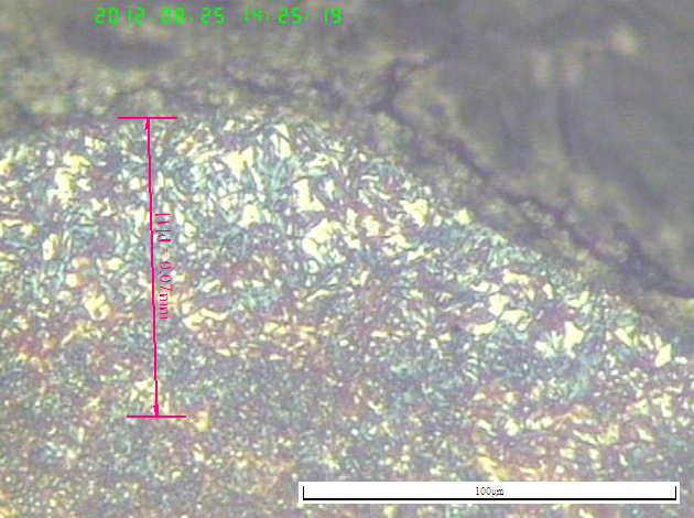

6204轴承热处理后回火是否存在脱碳

增碳了(从试样判断为尖角处),块状碳化物出来了(深腐蚀再确认一下),同时残奥很多。

发表于 2012-8-26 08:02:16 | 显示全部楼层
是否脱碳还是显微硬度法来确定比较准确些!金相法的误差都比较大!
发表于 2012-8-30 21:36:52 | 显示全部楼层
同意3楼的做法。你的样子做的不是很清楚。还有你是做热处理了?
