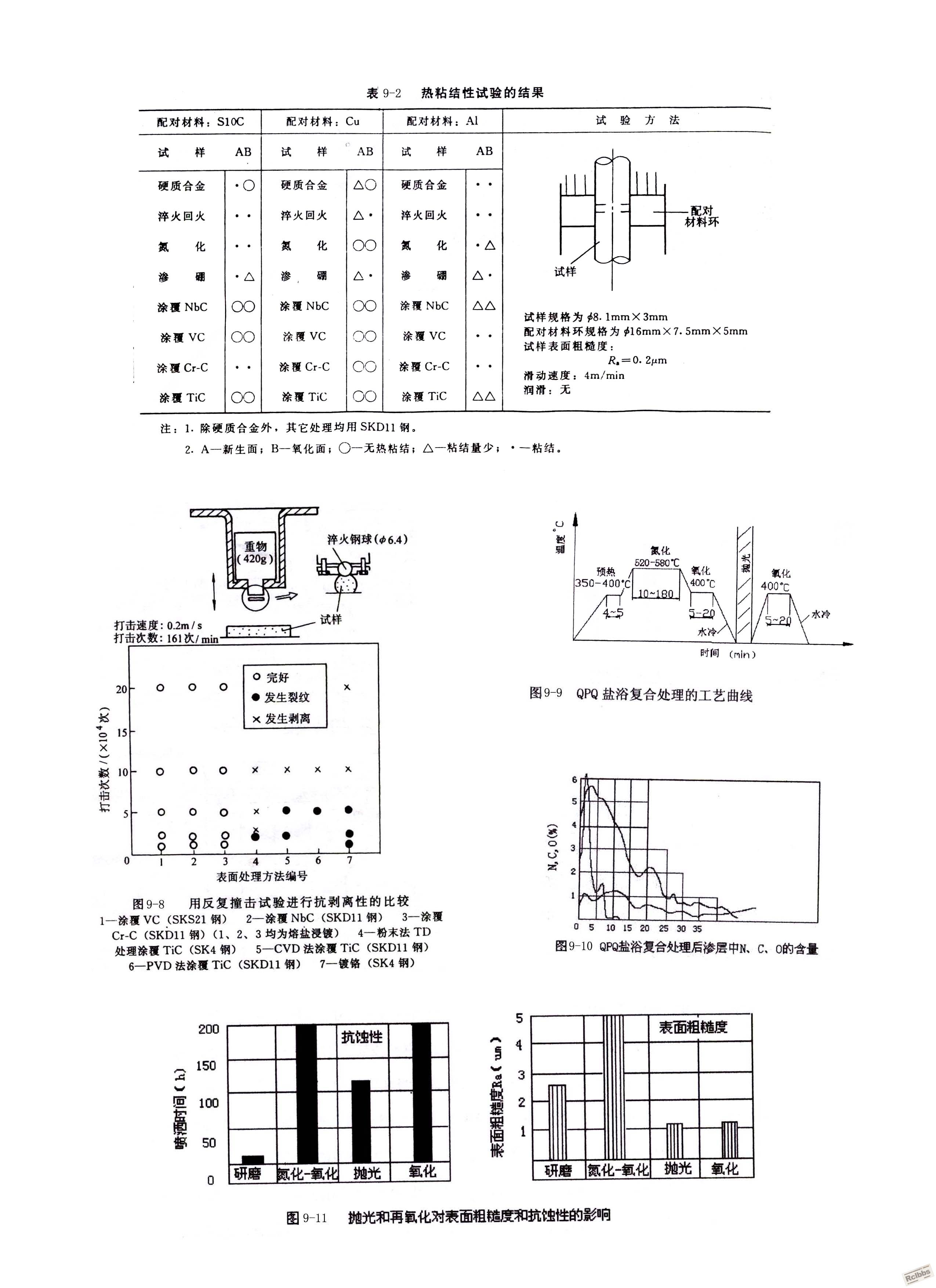

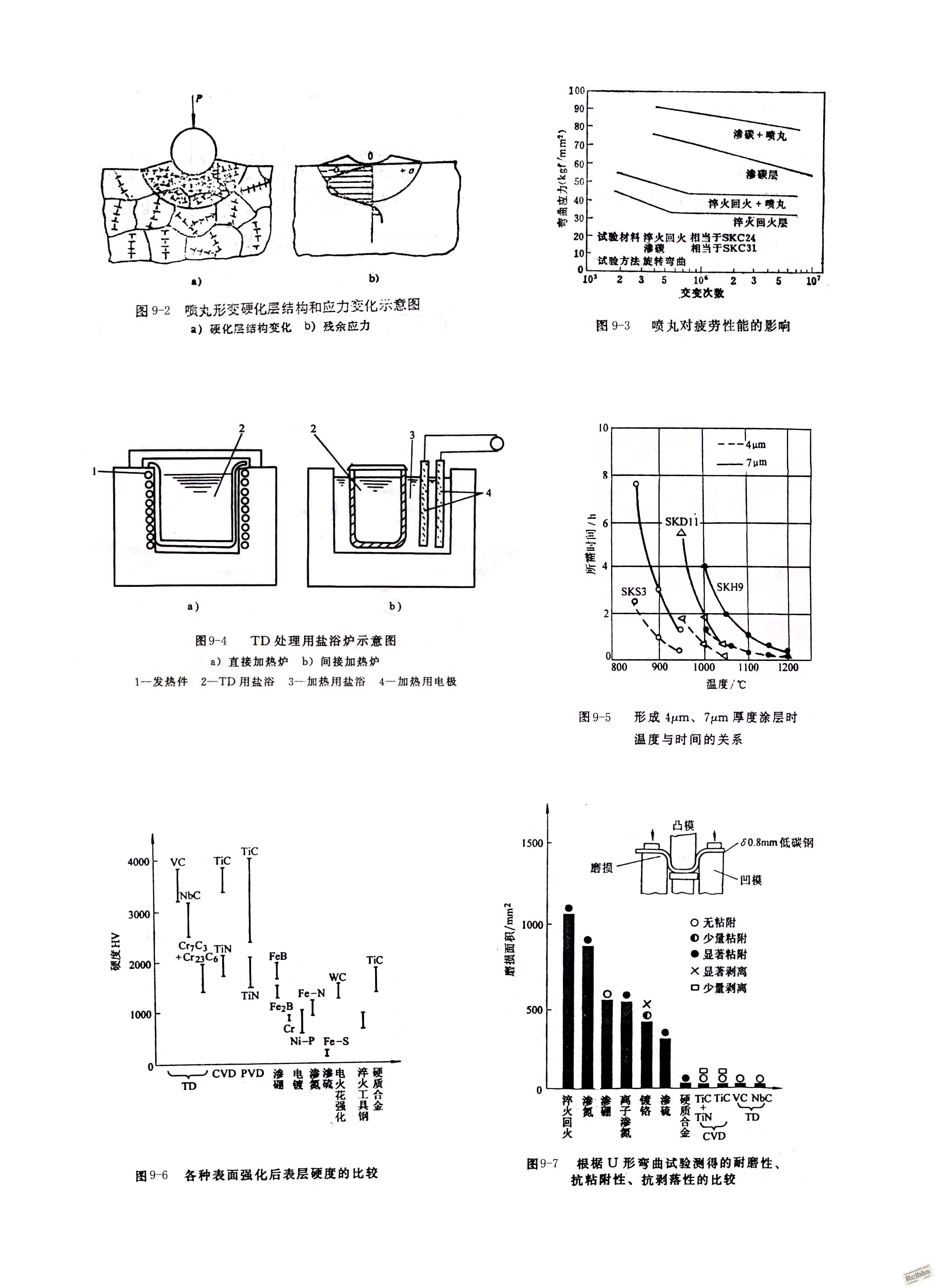

大家都知道不同钢材或相同钢材,通过不同的热处理工艺都可以达到相同的硬度。但是耐磨性能却是有天壤之别的。有什么摩擦机器能反映出模具的耐磨性能??最好能模拟模具冷冲模具,失效大多是磨损
发表于 2012-8-22 10:42:29 | 显示全部楼层
    参考一下附件(图)中的图9-6和图9-7
发表于 2012-8-22 10:44:58 | 显示全部楼层
再传一幅,希望对你有用
