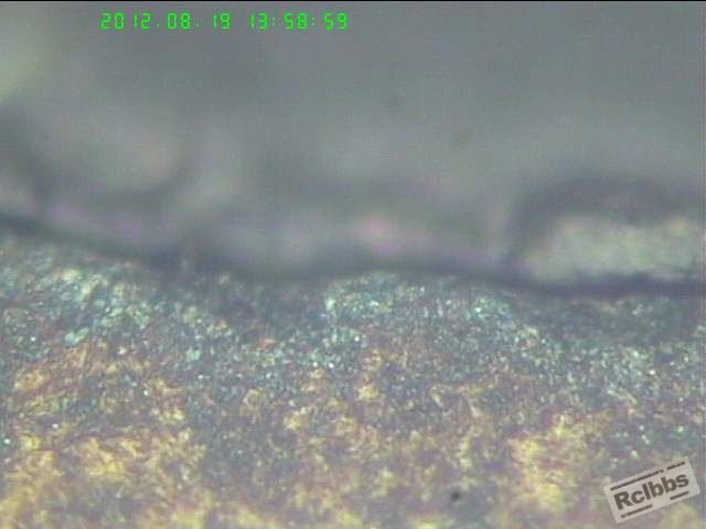

轴承钢脱碳请高手帮忙看一下是否有脱碳?GCr15

图片上传!请高手帮助查看

样制的不太好,好像不是脱碳。

淬火温度高了?有心部图没。经常看轴承小圈的试样,边缘类似。有一点儿脱碳

没有看到脱碳的痕迹。

未发现明显脱碳的痕迹呀!

腐蚀的有点过,看不出来,抛光一下再腐蚀,传上来看看

可以测一下显微硬度梯度,看看是否有脱碳
