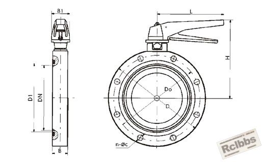

■ GI型-高真空蝶阀
  ■ GI型高真空蝶阀用于接通或切断真空管路中的气流。适用介质为纯净空气和非腐蚀性气体。
■ GI
High Vacuum Butterfly Valve
  ■ GI high vacuum butterfly valve is used to put through or cut off the airflow in vacuum pipeline. Applicable medium can be pure air and noncorrosive gases.

Model
型号 DN D Do D1 B H B1 L n-φc
GI-32 32 78 64 36 22 32 36 115 4-φ7
GI-40 40 85 70 44 22 40 36 115 4-φ7
GI-50 50 110 90 55 22 50 36 115 4-φ9
GI-65 65 125 105 70 26 130 38 135 4-φ9
GI-80 80 145 125 85 30 140 38 135 4-φ9
GI-100 100 170 145 105 30 153 38 135 4-φ12
GI-150 150 220 195 156 35 179 40 165 8-φ12
GI-200 200 275 250 208 40 208 40 185 8-φ12
GI-250 250 330 300 258 45 234 45 300 8-φ14
GI-300 300 380 350 308 55 300 55 350 8-φ14
GI-400 400 500 465 408 60 340 60 500 8-φ18
发表于 2012-8-18 18:09:46 | 显示全部楼层
真空蝶阀没有DN320的 ,2500 罗茨泵的法兰锁紧螺丝孔尺寸应该是395,楼主核对下。
配套使用的GD320型-高真空挡板阀.

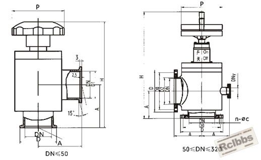

发表于 2012-8-18 18:15:22 | 显示全部楼层
■ GD型-高真空挡板阀
  ■ GD型高真空挡板阀用于接通或切断真空管路中的气流。适用介质为纯净空气和非腐蚀性气体。高真空挡板阀按轴封结构可分GD-J型橡胶轴封和GD-J(b)型波纹管轴封两种。按通导形式可分GD-J为角通型式,GD-S为带预抽口的三通型式。
■ GD
High Vacuum Flapper Valve
  ■ GD high vacuum flapper valve is used to put through or cut off the airflow in vacuum pipeline. Applicable medium can be pure air and noncorrosive gases. According to its shaft seal structure, high vacuum flapper valve is classified into GD-J rubber shaft seal type and GD-J(b)bellows shaft seal type. According to its put-through type, it is classified into GD-J angle type and GD-S three-way type with prepumping.

GD-J(S)160 160 225 200 165 158 160 575 8-φ11 DN40 GB4982
GD-J(S)200 200 285 260 208 200 160 655 12-φ11 DN50 GB6070
GD-J(S)250 250 335 310 258 208 250 690 12-φ11 DN63 GB6070
GD-J(S)320 320 425 395 328 250 250 785 12-φ14 DN80 GB6070
GD-J(S)150 150 220 195 156 158 160 575 8-φ12 DN40 GB4982 JB919
GD-J(S)300 300 380 350 308 250 250 785 8-φ14 DN80 GB6070 JB919

 楼主| 发表于 2012-8-20 16:01:58 | 显示全部楼层
挡板阀 进出口是成90°的 ,我现在需要成180°的   挡板阀有180°的么?
用插板阀是不是也行
纳闷了,2500罗茨泵进气口是Dn320的 ,为什么蝶阀就没有呢?????   不明白标准怎么制定的

发表于 2012-8-21 07:34:37 | 显示全部楼层
用插板阀是不是也行
挡板阀是直接安装做罗茨泵上进气口上是,90度正好水平进气连接其他设备。
如果需要成180°,请问是在进气管道中安装阀吗?  那样就无所谓管径问题了,关键是自己得设计并车加工两片法兰与所选阀正确安装。(记得是真空法兰哦,和普通法兰有区别的)
