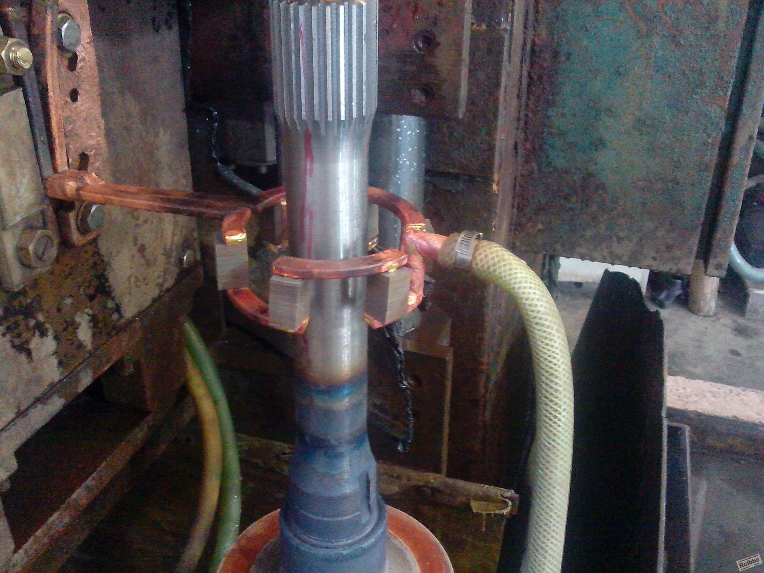

应用于台阶不大的台阶轴连续淬火,圆角部位可以得到连续的硬化层。

如果发一个整个工件全部的淬火图片及内部淬火层就好了
发表于 2012-8-19 10:46:42 | 显示全部楼层
     这类轴采用连续(扫描)移动加热淬火的方法并不能很好地保证质量,还是采用一次性加热仿形感应器,大功率中频电源加热喷液淬火方法可靠。

 楼主| 发表于 2012-8-26 21:17:32 | 显示全部楼层
一次仿形感应器是最好的,可设备功率不够也只能另想办法了。

这个感应器很有特色,与常用的圆环型感应器有很大差别
你把看见喷水圈拆了吗,没看见喷水圈哦?
发表于 2012-9-1 18:12:02 | 显示全部楼层
     这个感应器再设计上的确有创意,很新颖,但你觉得楼主这台设备,再配上这个感应器,他的产品能做合格吗?
发表于 2012-9-3 15:46:41 | 显示全部楼层
图片所示产品上有两处蓝色带,此处硬度肯定不行,感应器设计我感觉功耗会很大,难保产品质量

我觉得这个感应器对光轴来说,或者直径变化不大的轴类零件来说
有创新,有想法,所以比较关注效果(特别是能耗等)
发表于 2012-9-14 15:33:58 | 显示全部楼层
我觉得采用仿型感应器最好,图上的那种不做坏才怪呢,有需要欢迎你联系我。

他那应该不是批量生产的设备,可能是在做工艺试验,主要是试验感应器效果
我对这个感应器有点好奇,不知道效果怎么样(产品质量、能耗、生产效率等)

    我深信它是做不合格(这里的合格应以图纸设计的技术要求为准)的。

踏雪前辈,你的理由呢?
感应器比较高,没有仿行,变截面台阶处淬火层不会圆滑过渡?

根据感应器及现场的环境推测:
感应器为扫描式喷液的结构,淬火工装比较简单,可能是液压的淬火机床
工件加热有两处很明显发蓝的痕迹,这是由感应器的结构造成的(也有淬火工装的因素),感应器上加的导磁体主要不是为了匹配电源而是为了在R处能够淬上火,而感应器在此处的加热很大程度上靠了热传导的作用,如果有淬硬层的形状就更明显了。在轴的部分,由于感应器与轴的间隙过大,造成感应器的加热效率变低,为了在此处达到淬火温度,从而进行延时加热,造成了产品表面很明显的两道蓝色痕迹。
不知道楼主工件淬硬层的形状如何,目前单就工件的加热形态看来,表面硬度的分布也不会很均匀的。
推测不对的地方还望指正。
