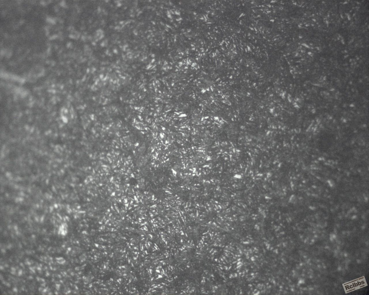

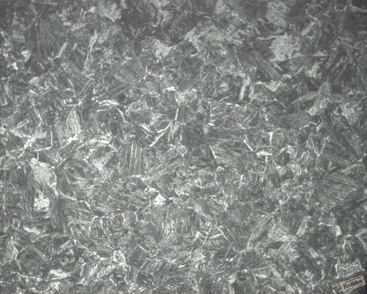

20cr渗碳淬火,但没回火。第二张是20cr,心部组织是板条马氏体和铁素体,请问是几级啊?第一张是过共析层的组织,针状马氏体和残余奥氏体,请问是几级啊? 21-5000.jpg 21-500.jpg

是同一产品的渗层和心部么?心部有B上,F半网状析出。渗层OK,心部差点功夫。  个人意见!
发表于 2012-8-21 12:40:08 | 显示全部楼层
渗碳层腐蚀太深,无法准确判断。
签到天数: 173 天
发表于 2012-8-21 14:47:57 | 显示全部楼层
个人感觉碳势有点高。
