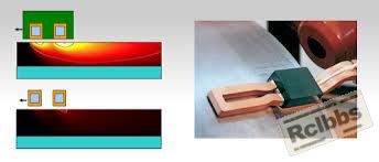

不是“胡思乱想”,“大面积的板材感应加热”(210MW)早有应用。

加热平面是可以,但是需要加磁体将磁力线引导到平面处
