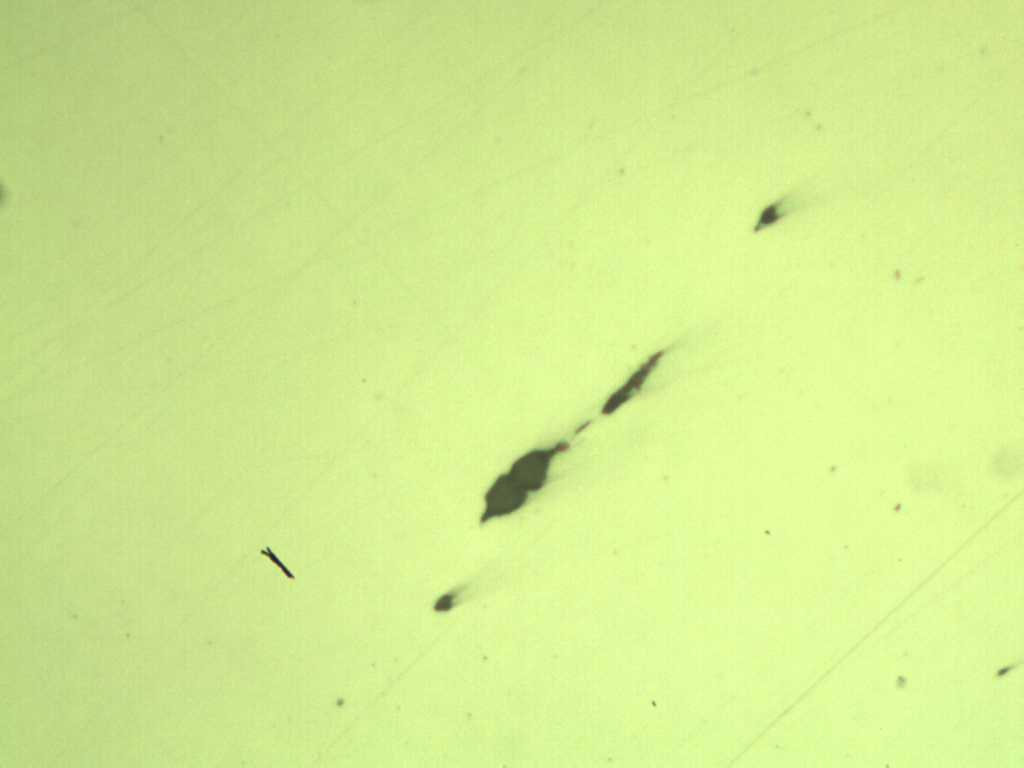

发表于 2012-8-12 15:23:31 | 显示全部楼层 |阅读模式
如题,那个大师傅能够帮忙解决下,小弟在此先谢谢了
发表于 2012-8-12 19:18:53 | 显示全部楼层
夹杂物上有脏东西?从何而来?怎知是脏东西?
签到天数: 10 天

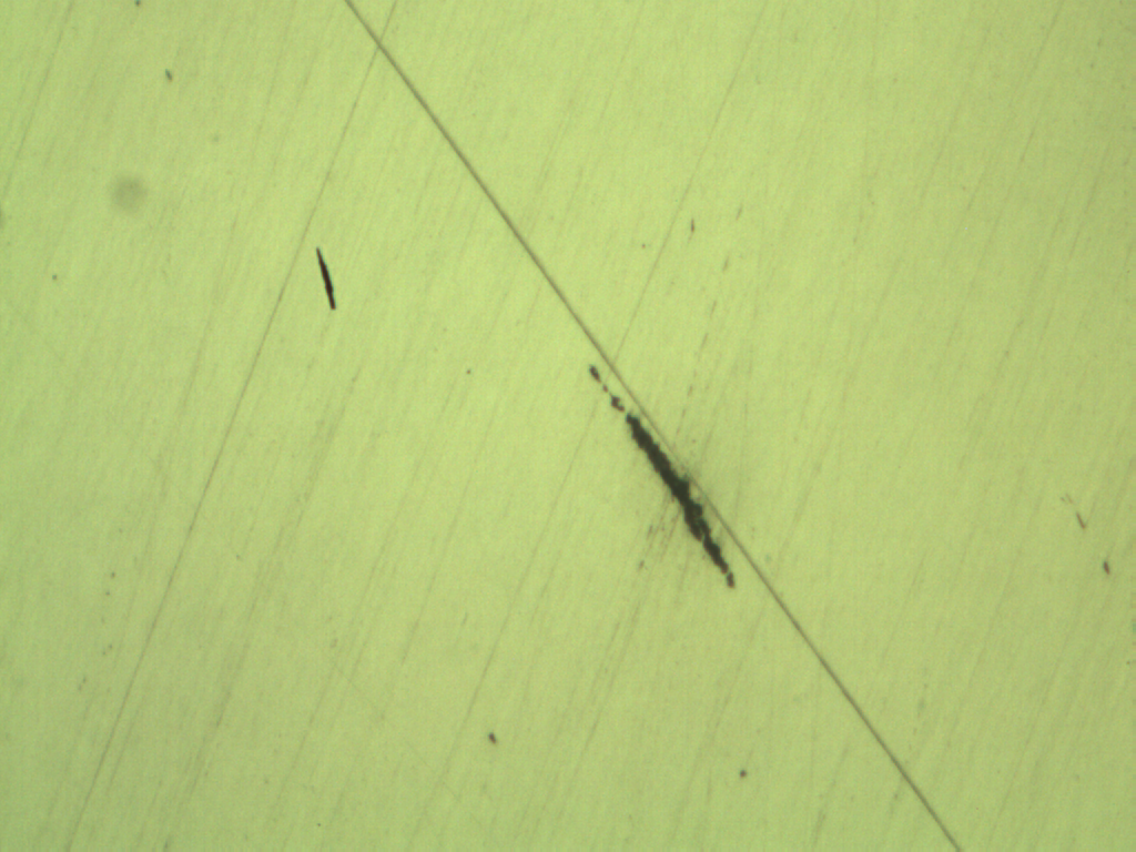

 楼主| 发表于 2012-8-12 21:11:29 | 显示全部楼层
夹杂物边缘或者表面覆盖有一些黑色的东西,不能正确评测尺寸或者夹杂物颜色,好像是抛光工艺不是很好,希望能够提供点宝贵建议,谢谢!
发表于 2012-8-12 21:59:03 | 显示全部楼层
如果有照片是最好的了。如果你经常做夹杂物抛光的话,最重要的是在末道抛光一定要边抛边旋转,而且要由重到轻,还要从外缘缓缓移向盘内侧。这样出来的抛光效果不会有提尾。
签到天数: 10 天
 楼主| 发表于 2012-8-13 19:37:00 | 显示全部楼层
zswaaaa 发表于 2012-8-12 21:59
如果有照片是最好的了。如果你经常做夹杂物抛光的话,最重要的是在末道抛光一定要边抛边旋转,而且要由重到 ...
签到天数: 98 天
发表于 2012-8-13 20:26:31 | 显示全部楼层
用擦镜纸擦一下,,,,,,,,,,,,,,,
签到天数: 10 天
 楼主| 发表于 2012-8-13 21:03:47 | 显示全部楼层
那里有卖呀??那个牌子的好,说 “擦镜纸”商家就懂吗,谢谢大师能继续回复,能够去除夹杂物周边和表面的脏东西吗?
签到天数: 98 天
发表于 2012-8-14 08:28:16 | 显示全部楼层
zyboy1986 发表于 2012-8-13 21:03
那里有卖呀??那个牌子的好,说 “擦镜纸”商家就懂吗,谢谢大师能继续回复,能够去除夹杂物周边和表面的 ...
每次看试样前,用擦镜纸把脏东西擦掉,直接问商家好了,应该有的买的
