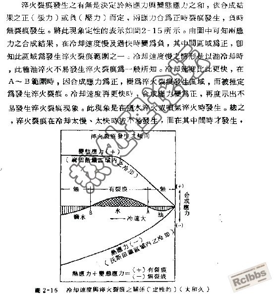

发表于 2012-11-20 16:33:18 | 显示全部楼层
aaron01 发表于 2012-11-20 16:12
至于为什么会出现这样的情况,为什么冷速极快或极慢都不容易开裂,偏偏是不快不慢的冷速容易开裂,理论上如 ...

发表于 2012-11-20 16:28:24 | 显示全部楼层

发表于 2012-11-20 16:12:12 | 显示全部楼层
至于为什么会出现这样的情况,为什么冷速极快或极慢都不容易开裂,偏偏是不快不慢的冷速容易开裂,理论上如何解释,以前有帖子讨论过的,你可去搜索一下。

签到天数: 24 天
发表于 2012-11-20 14:27:37 | 显示全部楼层
aaron01 发表于 2012-8-11 19:23
这个问题牵涉到表面残余应力分布问题,通常淬火情况下,由于表面先发生马氏体转变,心部后发生转变,所以表 ...
专家说得是。我也一直为这个拉压应力弄得糊涂。我想问一下,如果低碳钢渗碳后淬火,心部低碳而且心部没表面冷的快,这样可能造成心部在高温转变马氏体+心部温度高存在热应力对表面造成向外挤压,使表面更容易开裂呢?还有个问题,在论坛上我曾经看到过一个帖子,他说防止淬火开裂的办法有加快冷却速度或减慢冷却速度,当冷却速度适中的时候就会造成开裂(他说得是非渗碳钢)。后来我想了一下,还是有点混乱。不知道专家怎么解释,愿听详解,谢谢!
