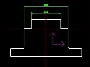

最近接到一种活,零件如图 22.jpg ,客户说明主要是直径175与直径200的台阶上安装密封环,需要受600mpa的压力,该零件材料是G4335,已经做成成品,之前由于仅作调质,造成直径200轴处剥起。大家说说该零件是直径200处表面淬火好呢还是整体淬火好呢?

需要受600MPA的压力,但零件要求的硬度是怎样的?不理解啊。这个可能还要设计计算了。还有蜜蜂环是什么?一般密封接口等都要30,40HRC,调质硬度是低了点。我觉得是整体淬火好,

带保护气氛的炉中整体淬火比较好

包二机自己做的材料,是G4335V,淬透性很好,具体成分我忘记了,后面去单位看看,我们也准备整体淬火,但他其他地方不需要火,后面再和客户商量商量

个人认为是整体淬火好一点!!
  金加工后留个0.5MM-0.8MM的余量、在把直角的位置车个圆弧!!
  待热处理和硬度检验合格后。做最后精加工!!

也就是说直径200处硬度低导致磨损。如果我是老板,我会选择中频。如果我是客户,我会选择渗氮!
发表于 2012-8-8 15:29:22 | 显示全部楼层
已经成品了只能考虑氮化和高频了。

都是成品了,要考虑变形量,选择表面淬火较好
发表于 2012-8-8 15:52:01 | 显示全部楼层
考虑变形量,选择表面淬火较好
发表于 2012-8-9 14:54:19 | 显示全部楼层
雪狐您好:
     建议:在直径200MM外圆部位进行中频感应淬火,淬火层深度取5-8MM.直径200MM外圆的两端留出6MM以上不加热(一端是端面,另一端是直角根部)。省的冷却时开裂这样处理后啥毛病没有了。

整体淬火好,仅直径200处淬火可能会出现很大的应力集中,容易造成开裂。

热处理最忌讳的是不知道材料,所以你先把材料说下,这样才能做到最好,如果别的不考虑的话,这么大的直径做表面淬火最好,一个是不会有太大的变形量,二是容易控制,不过不好的是如果现在已是成品,表面淬火后可能会达不到光洁度要求,至于你的要求应该没有问题。你还是先把材料搞清楚,我们这里也好对证下药。再就是这里申兴一你可以问下他,我见过他的贴子,有的问题说的很好,说不定他有解决的办法。
发表于 2012-8-12 12:59:01 | 显示全部楼层
G4335V包二机的,超高强度钢,我们原来也做过,只是调质。你都成品了,还是表面淬火吧。

谢谢,该材料成分是C%=0.35;SI%=0.18;mn%=0.8;CR%=0.78;NI%=1.8;MO%=0.26.
