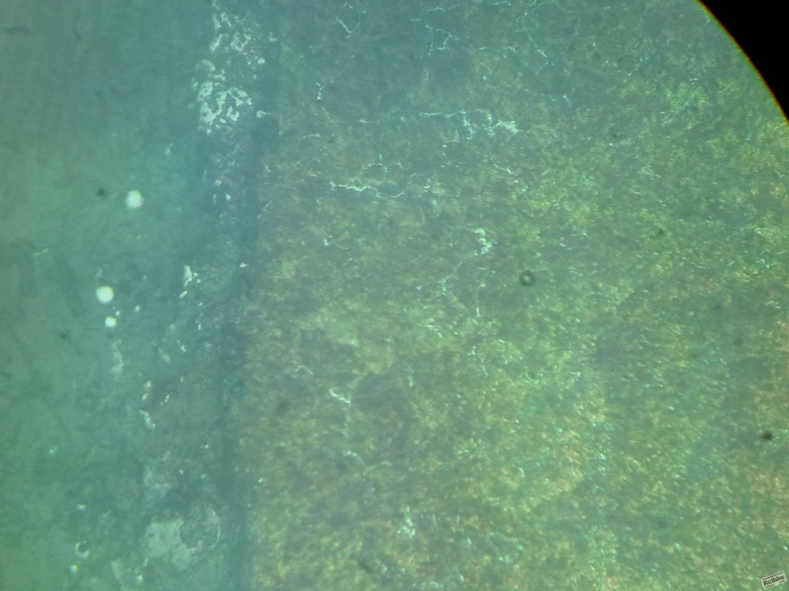

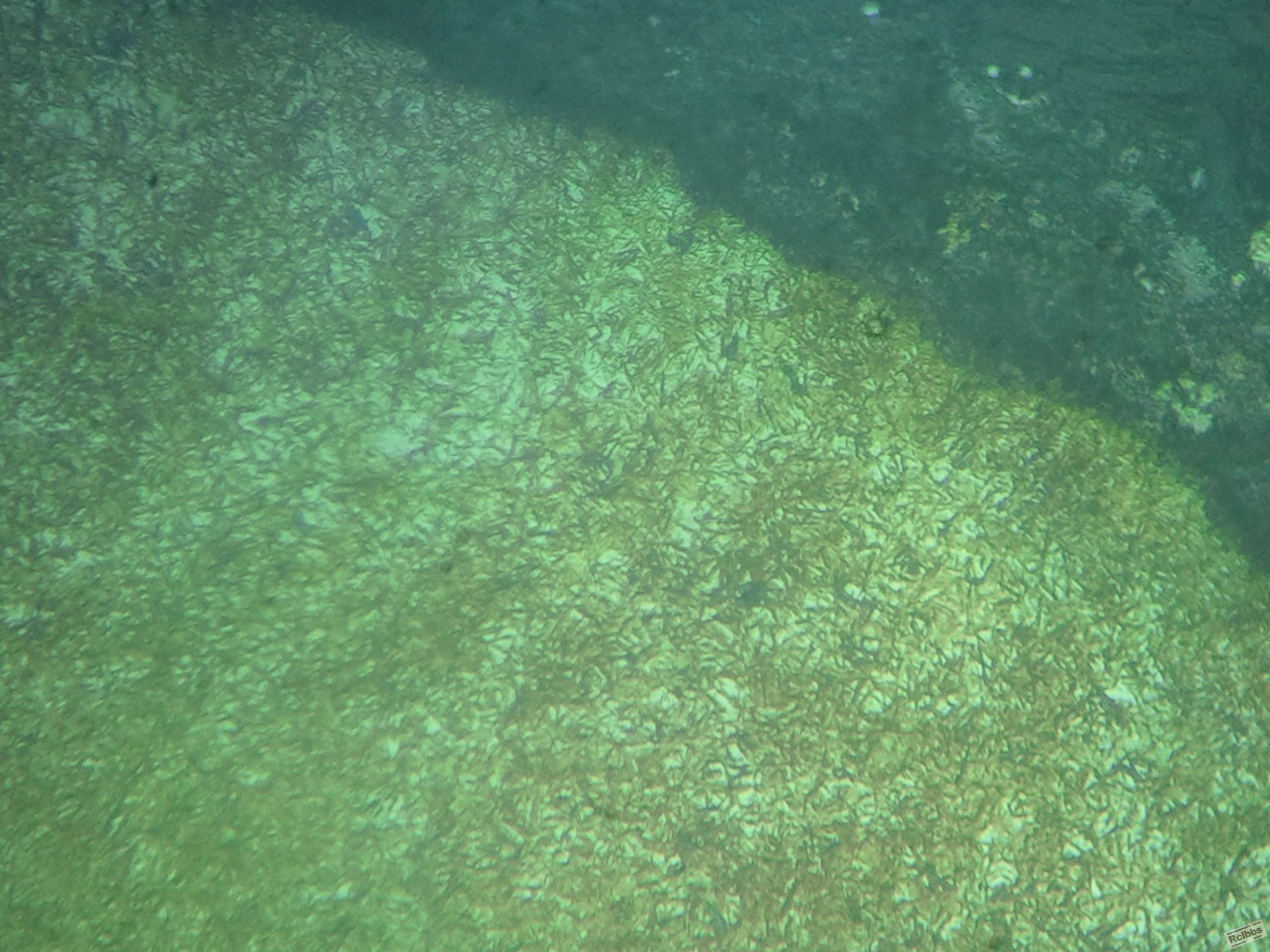

材料:20Cr
过程:强渗3h,扩散1h
要求:表面 HV700+140 厚度 0.5-0.8
   经过渗碳和淬火后,发现两个个现象:1、表面硬度合格,渗碳层超,能达0.9/1.0
                                     2、表面硬度不够(HV600多),渗层合格
   有时会同时发生,下面是两张淬火后的金相图,麻烦各位帮我分析一下,怎么采取措施才能避免这个情况
硬度正常
硬度正常
硬度正常
硬度不足
硬度不足

第一张图网状K不太好,你对照图谱看看。第二张残奥较多导致硬度不足。

HV840换洛氏也不高啊也就64HRC左右对于没经过回火很正常。我上次看见个大神说过残A多的话回火后反而硬度会升高不知道有没有人同意这点??LZ不均匀还是全部偏低

楼主所提供的也就是渗碳的时间没有提供所用的碳势,这类材料的粗晶粒钢,渗碳所用的碳势不能过高,最好渗碳后采用二次加热淬火处理!如果要直接渗碳后降温淬火处理,那么要考虑最终的表面碳浓度的合理性!
