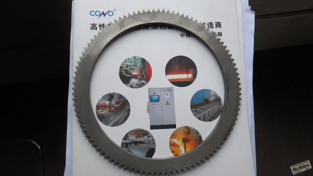

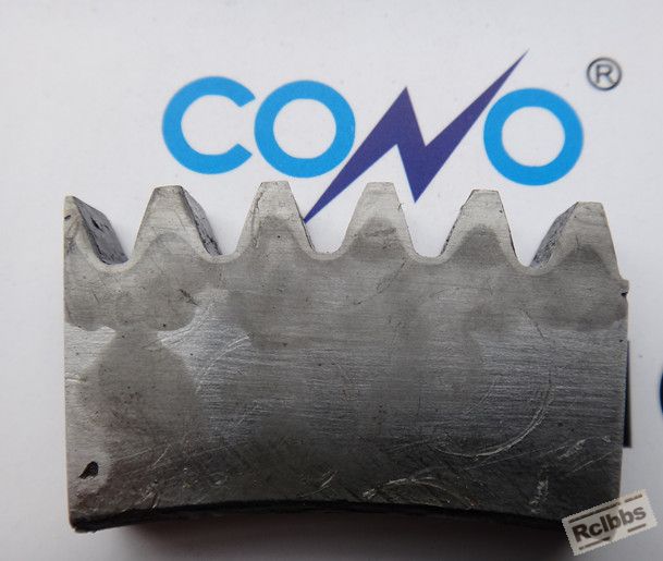

大型齿轮一般都是单齿淬火,仿形较好控制,齿轮仿形不好做的是小齿轮或者齿圈,只能整体淬火,整体淬火的话需要一个最佳频率:频率太高,齿根淬不到,频率太低,齿顶层深太厚,仿形效果均不理想,所以需要一个最佳的频率,而且加热时间要短,这样可以避免变形量的问题。当然了,国外的双频技术做出来的效果不错,但价格昂贵。单频淬火的话,要看电源控制输出工艺的水平了,可以发一个我们曾经做的一个齿圈仿形大家讨论一下.....
发表于 2013-1-14 08:48:42 | 显示全部楼层
这是我们切过的,经处理后能够明显的看出淬火层分布
