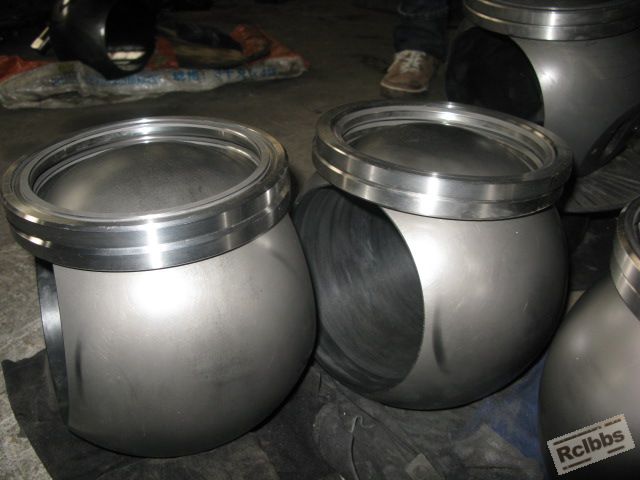

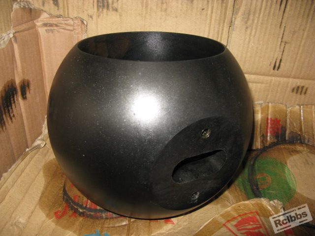

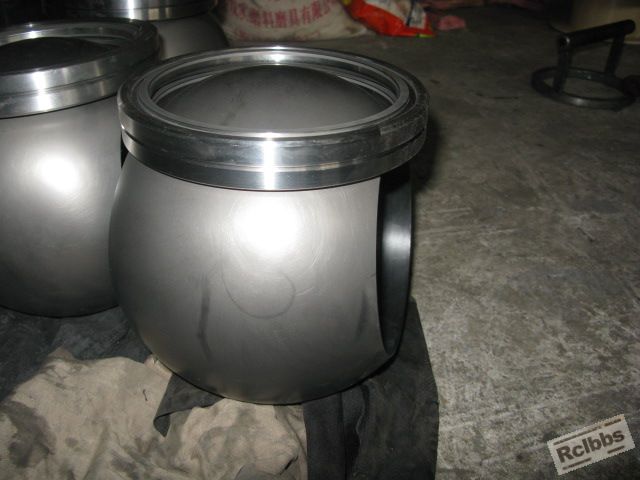

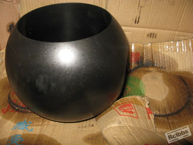

帮忙鉴定下这个球黑色的是研磨前。氮化回来的颜色,研磨后是灰白的。请问黑的的是氮化层还是氧化层。研磨掉黑色金属层后硬度是否保证。

磨掉的是氧化层,对硬度没有影响,磨掉氧化层后呈现出与金属色泽一致的白亮色,那是氮化层,不影响使用性能

具体能达到多厚我没有看过金相,我只看过一次,都是经过抛光后的球体试样,腐蚀后的氮化层,看得出的有大概40um,没有打硬度梯度,具体多深不知道。抛光后的白亮层只有2um左右,大部分已经被抛掉了
