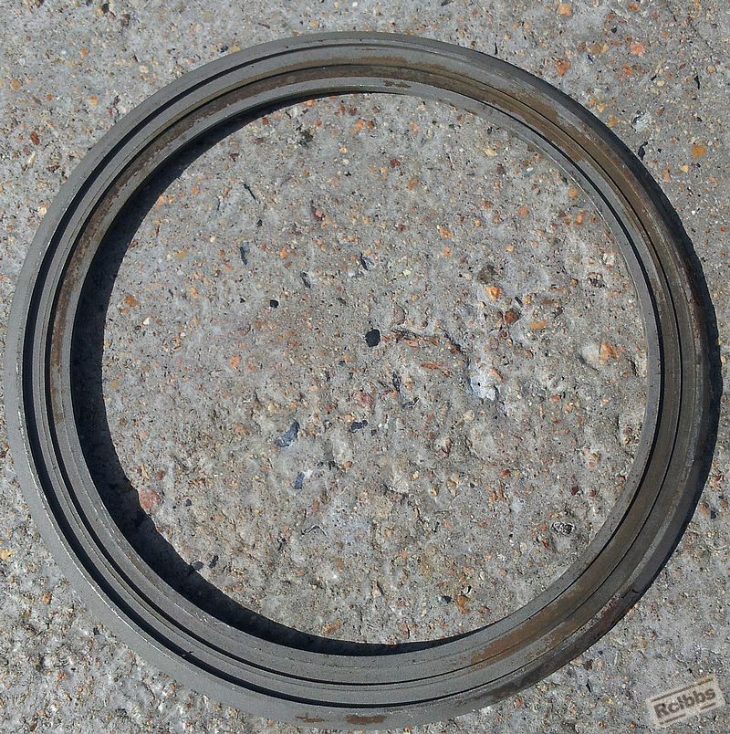

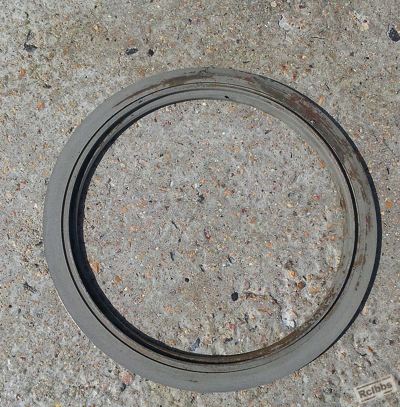

主要 网带炉热处理 颜色 很难控制。   真空做的话变形太大会脱不了模
发表于 2012-7-12 05:30:51 | 显示全部楼层 |阅读模式
20120621_150922.jpg 20120621_150939.jpg 产品比较薄只有1.8毫米。气冷硬度达不到。油冷却变形很大。网带炉颜色太难看。头大 。大家有好办法解决吗?

发表于 2012-7-12 06:11:36 | 显示全部楼层
这个产品怎么看也不像1、8毫米厚。
 楼主| 发表于 2012-7-12 06:53:38 | 显示全部楼层
主要没对比看不出来   外圆 只有86
发表于 2012-7-12 13:53:56 | 显示全部楼层
像这些壁薄的零件建议你做一个小模具,在热处理的时候将需要的零件套在上面,这样是可以减少变形的,我们这样做过,

发表于 2012-7-12 19:54:19 | 显示全部楼层
不会啊    那应该就是你们的模具设计有缺陷,而且真空炉装炉要特殊要求,

看看原材料组织是否还有改善空间。
另外一方面,不知道你用的什么油,如果是快速油的话个人感觉没必要,这么薄可以考虑用等温油,这种有变形小。

如何变形?内外径都涨?工艺也说一下啊,光这样说,大家猜也猜不到啊!

我是用夹板压这处理,处理之后会产生0.6-1毫米的椭圆。
