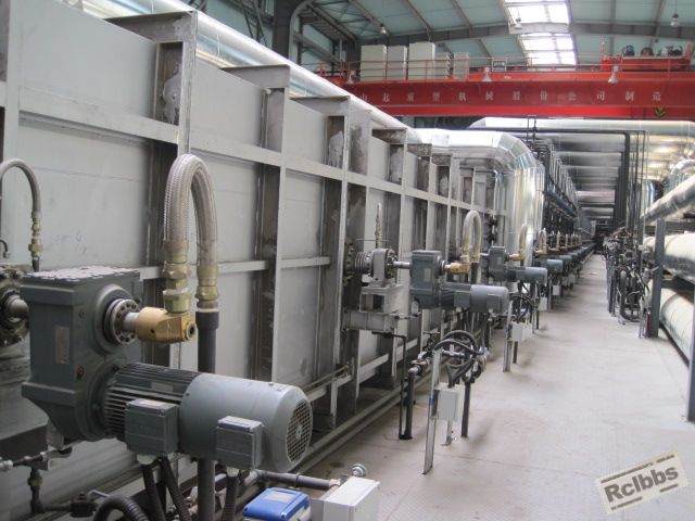

你那带电机的是烧嘴么,怎么像是炉辊呢,你的烧嘴是怎么布置的啊????
签到天数: 13 天
 楼主| 发表于 2012-7-9 16:00:04 | 显示全部楼层
那不是烧嘴,是辊。我发的照片是卧式炉,烧嘴最前端是明火加热段,明火加热段后是辐射管加热段。烧嘴对烧,交错布置
