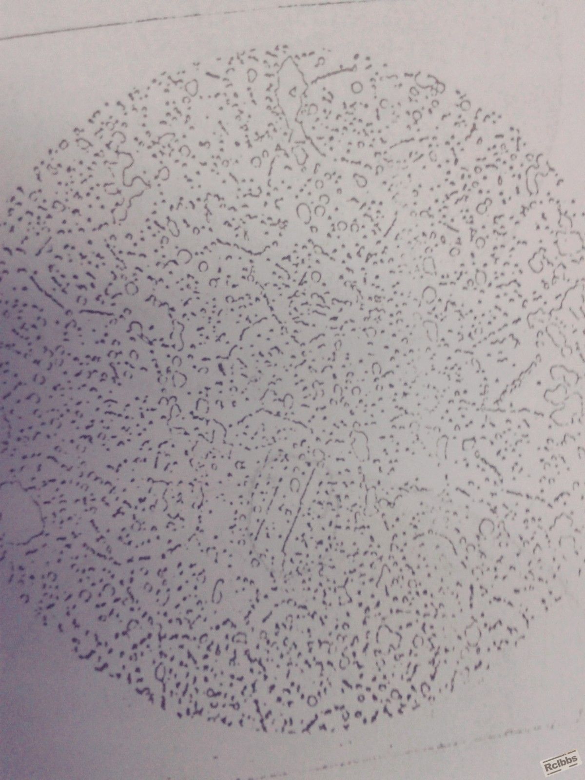

9Cr18钢孪晶碳化物的组织 形态特征最好发几张图片。谢谢

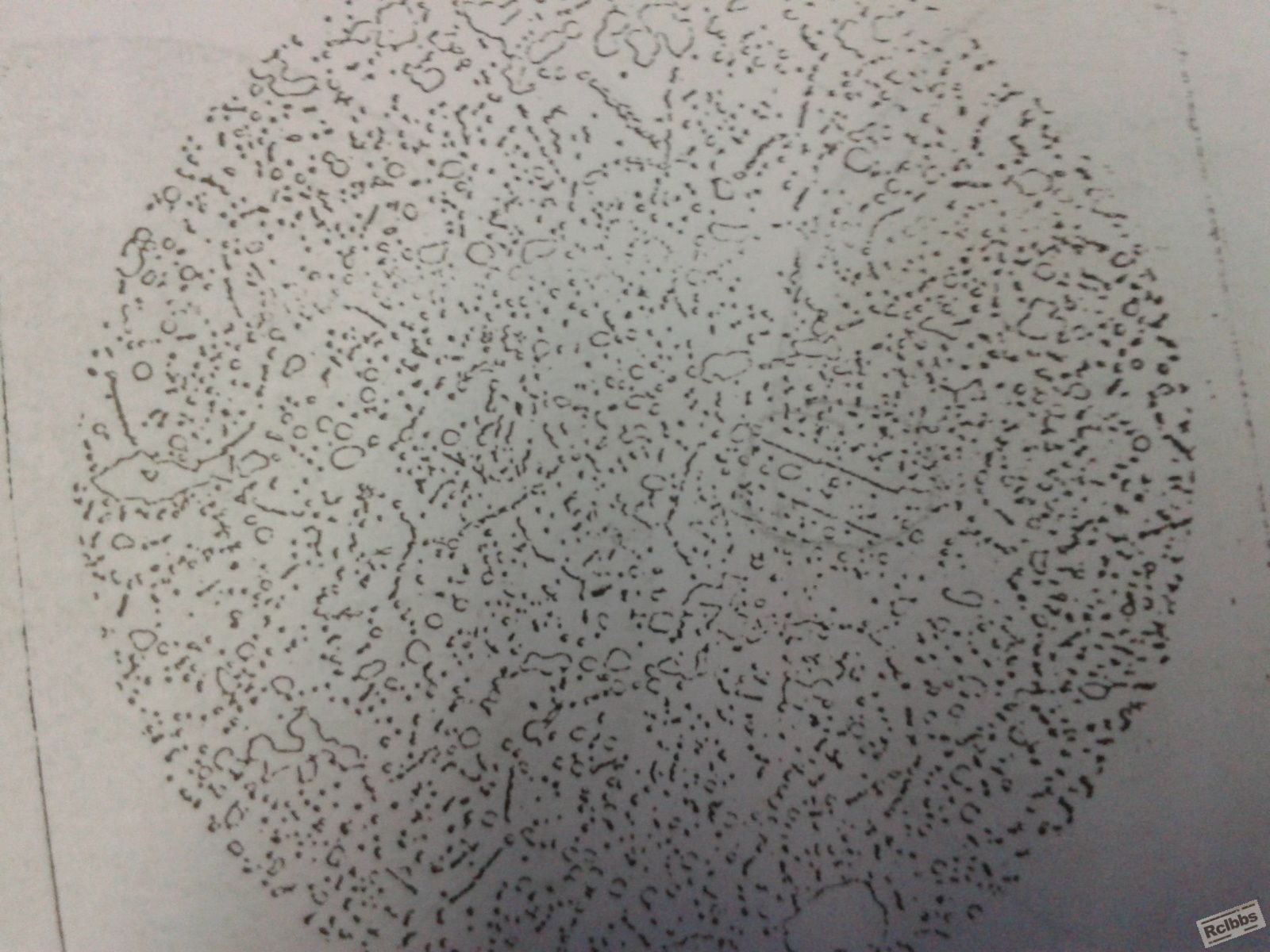

发表于 2012-9-26 22:34:27 | 显示全部楼层
孪晶碳化物图片附上,希望对你有帮助。
发表于 2012-9-21 15:08:52 | 显示全部楼层
我们做的9Cr18钢也会作要求检验有无孪晶碳化物,有的话就不合格了。一般很少见,我也没看到过典型的孪晶碳化物
发表于 2013-11-9 15:09:02 | 显示全部楼层
请问上面的图片是合格的吗?
发表于 2013-11-12 20:33:14 | 显示全部楼层
不允许有孪晶碳化物的存在
