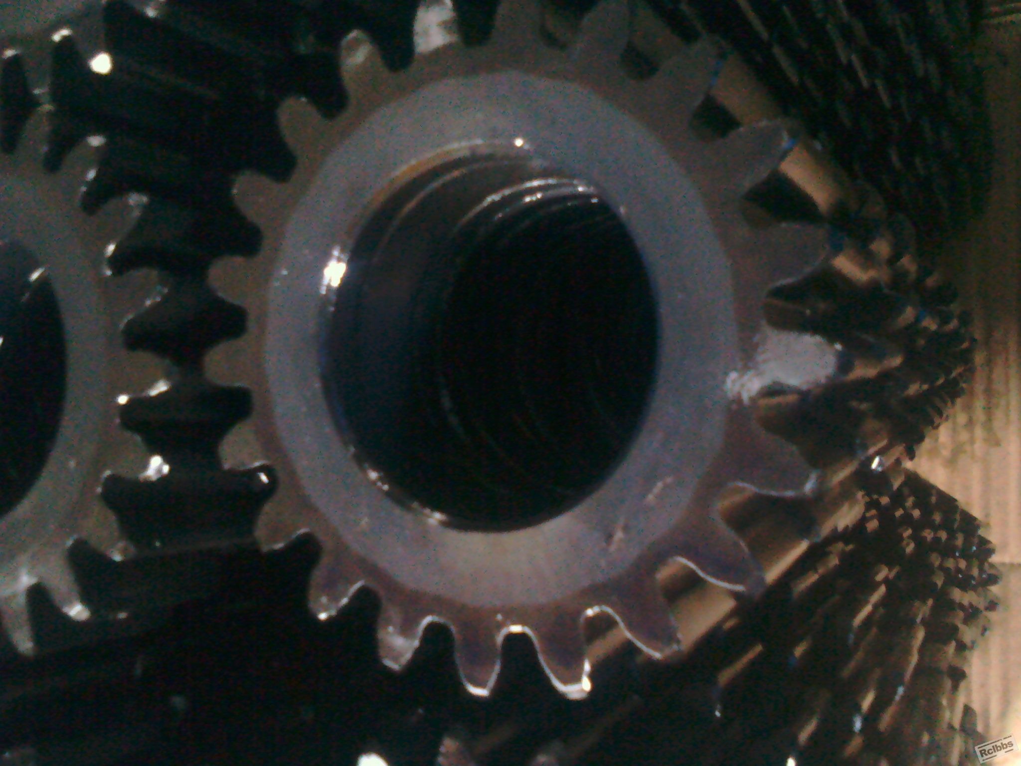

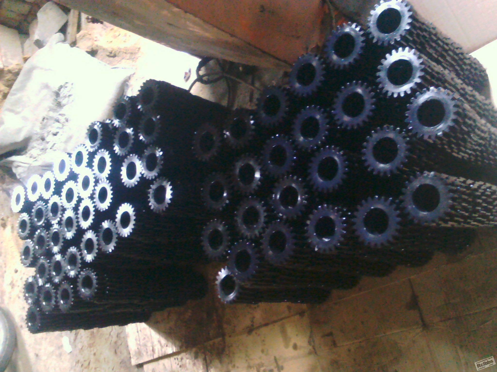

我有一客户要求表面淬火,材料CG15滚子,直径350到400要求表面淬火,硬度要求55-60,不允许侧面加热和软带,不知道怎么解决。        还有一齿轮直径92,45钢,要求齿破开齿根向下0.6到1.0,齿轮厚4公分。现在做出来齿有硬度向下没有,是破开后检验的
 楼主| 发表于 2012-7-7 12:29:16 | 显示全部楼层
我有一客户要求表面淬火,材料CG15滚子,直径350到400要求表面淬火,硬度要求55-60,不允许侧面加热和软带,不知道怎么解决。        还有一齿轮直径92,45钢,要求齿破开齿根向下0.6到1.0,齿轮厚4公分。现在做出来齿有硬度向下没有,是破开后检验的 IMG_20120627_152502.jpg IMG_20120627_152429.jpg

滚子,采用一次整体旋转解热,然后喷液淬火,就不会有软带了,如果尺寸太大,电源可以用两个同时加热,“现在做出来齿有硬度向下没有”是不是齿根处没有硬度?那就说明此处加热温度不够或者是冷却能力不足(可能是线速度太快了

主要是你的加热速度太快造成的,延时加热就做到了。
