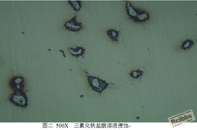

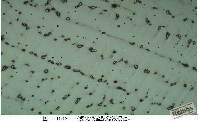

ZG30Cr20nNi10铸件未热处理时机械性能:抗拉强度 460Mpa   延伸率 30%  金相如图看不到晶粒度
客户要求:抗拉强度>490Mpa   延伸率 >23%  晶粒度6-11级
求助盖(该)如何热处理
我按照304规范处理: 1080度 1小时  水冷   结果抗拉强度430Mpa   延伸率 9% 还不如未热处理。
