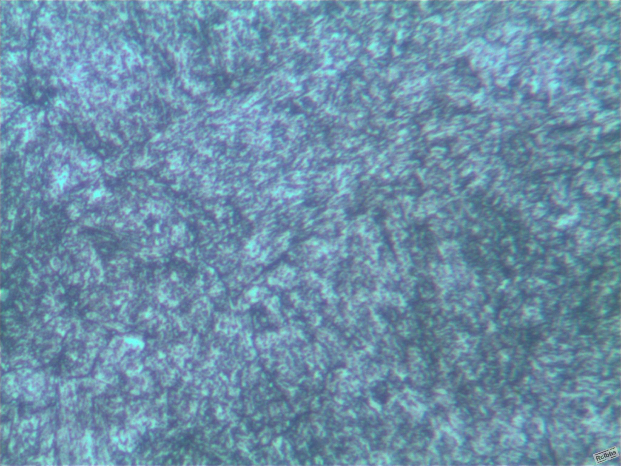

这是刚做的H13模具热处理后的金相组织,想请教一下看一下组织到底怎么样,热处理工艺
1030度油淬+600度三次回火
H13模具金相500X
H13模具金相500X

此组织的晶粒比较粗大,而且不均匀,有枝晶偏析,说明原材料锻打的不好,应该在锻打前经一次扩散退火,使组织均匀。这样,保证以后热处理组织均匀,细化。

这种组织是回火马氏体+碳化物,组织晶粒粗大。如果保温时间较长,晶粒也会长大,最近好对比原材料组织来研判!
