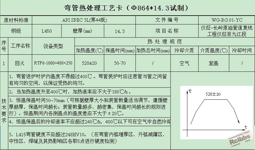

    原油输送用钢制弯管,材质L450M,规格Φ864*14.3,以中频感应加热方式弯制(热煨),当时中频加热温度已达940~960多度,推进速度32-33mm/min,回火温度520℃,保温1h。
    经实验室检验,这根弯管弯曲区的屈服强度达不到设计要求的≥450Mpa,还差10-20Mpa,
我分析的原因有:1、感应加热温度偏高,边加热边浇冷水,造成淬火硬度偏高,2、推进速度太慢,计划速度40mm/min,后来没控制好,就成了32-33了,造成过度加热,3、回火温度偏低,造成弯管的韧性未达到理想水平,高温回火的温度范围是500-650℃,但我只用了520,似乎低了些?
    另外,是否还有回火脆性的影响?(回火保温后的降温速度≤240℃/h)。
    最后再请问:是不是高温回火的保温温度越高----钢材的屈服强度和抗拉强度也提高越多?谢谢!下图是热处理工艺卡。

回火脆性是针对冲击来说的,和屈服强度并没关联,高温回火温度越高,抗拉和屈服只会越低,并不会提高
 楼主| 发表于 2012-6-23 09:47:42 | 显示全部楼层
谢谢zpr工的解答! 只有另找原因了,再请问和淬火温度高硬度偏大有无关系呢?
