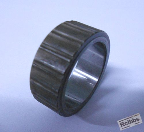

不好意思,可能是我问题不是很清楚。现在补充一下,产品是轴承衬套,材料为GCr15,之前一直用淬火处理,变形量较大,现准备更改工艺,采用渗氮减少变形。渗氮表面硬度很高,但渗层不深,工件需承受30兆帕压力,线接触,想请教下,在如此负载下,渗氮层会不会脱落? DSCN0273_副本.jpg

材料选择不是合理。。。

我很愿意和你讨论技术问题,但是打字不是我的强项,所以只能简单的表述,有些需要你的思考。我认为:工艺和材料的更改是非常严肃的问题,应该有一个规定的程序。说到你的具体零件,我认为绝不是通过什么计算就有结论的,需要通过各种试验得出结论,还要通过验证,最后才有可能更改成功。我从事技术管理多年,更改成功很多种工艺,但都是非常严肃的。建议你选用合适的材料渗氮后进行装机试验,最好进行型式试验,通过后才能更改。我们有个客户,是内齿圈,原来美国图纸技术要求是渗碳,我建议改材料渗氮(QPQ),该零件在国外进行了一年的试验,才通过。美国公司的冶金工程师来我公司与我交谈时,夸我是真正的专家呢。当然,没有改成的例子也很多!

你这个愿望可能实现不了的。
但从成本这个角度你可能就接受不了,性能方面也满足不了你的要求。
你这个套圈淬火后有多大的变形量呢?
发表于 2012-6-25 15:23:25 | 显示全部楼层
轴承衬套需要具有径向的较大承载力,需要的性能是强度。渗氮是表面耐磨及心部韧性的双重效果,在使用功效上二者似乎背道而驰(任何工艺都不是万能的哦)。就算楼主因变形量报废率50%,还是工艺不变为好。
