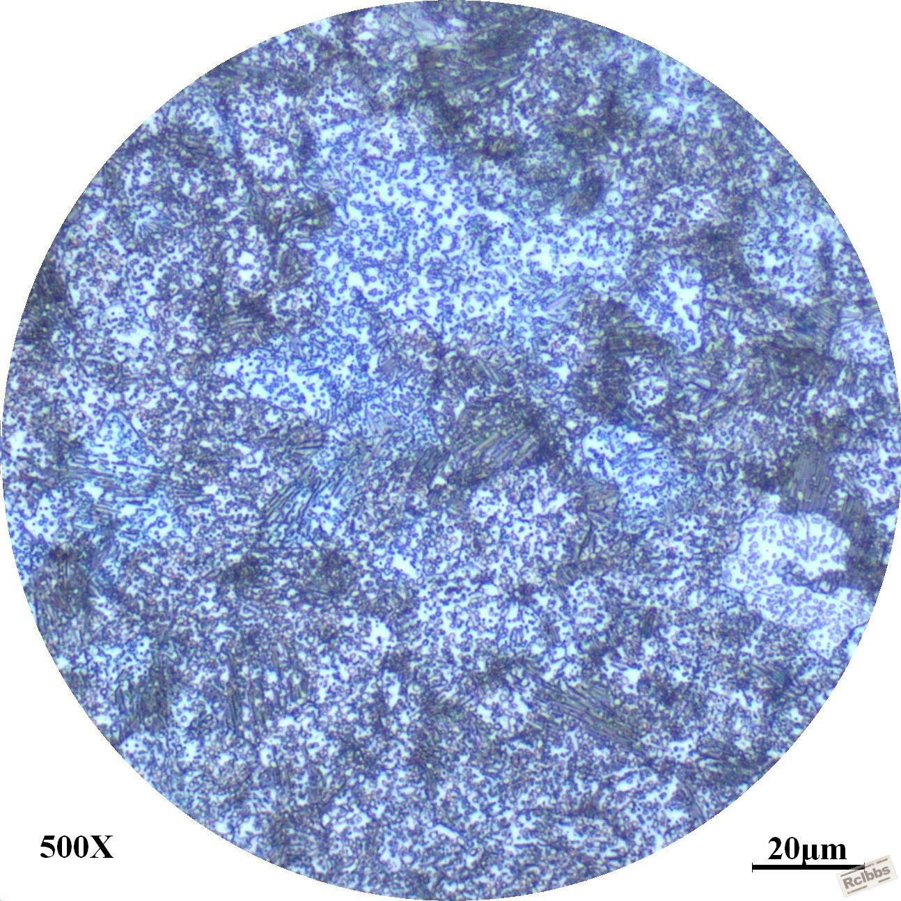

[讨论] 请大家给这个不合格球化退火组织进行级别评定

这么长时间没有人评定,只好自己评定,评5级,有不同意见请参与!!!!!!!!!!!

这个片状应该是保温时间不足或是装炉量过多引起,并非是加热温度过高,没有过热现象,球化部分组织还是不错的。

发表于 2012-6-20 11:11:44 | 显示全部楼层 |阅读模式
500x GCr15
500x  GCr15

欠热了  补球处理就行的  但是要看一下脱碳层允许不

你这个评级过了,同意4楼的看法,欠热了,也许装炉量过大,或者温度和时间不足引起

应该是前热了,球化组织有部分没散开,装炉量过大或者温度不够、加热保温时间不够

   该图为欠热  <丨级.不合格 请技术好一点的师傅进行补球处理 注意脱碳超标..

同意欠热的看法,装炉量,温度、保温时间的问题。
