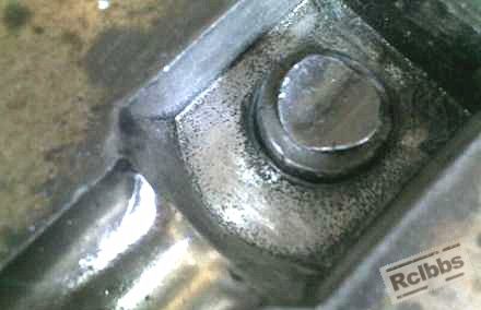

各位,我公司的H13钢铝合金压铸模在经过气体氮化后出现麻点,具体的经过是这样的:这付模具未经氮化前使用了半年时间,使用环境是铝合金液体在600度左右进模,一直产品表面都很好。想着以后生产量加大,就将模具送去氮化处理,希望得到更好的效果增加寿命。只知道做的是气体氮化,不晓得渗层有多深,没用随炉料测。可是氮化回来后,上机生产一个礼拜产品表面出现很多突起麻点,拆模具后发现是模具内槽上出现了很多麻点,如附件图所示,大家能帮忙讨论下是什么原因造成的呢?谢谢!
H13钢铝合金压铸模内槽
H13钢铝合金压铸模内槽

会不会是疏松层太深,高温铝合金液腐蚀疏松层,个人观点,还请高手指教
