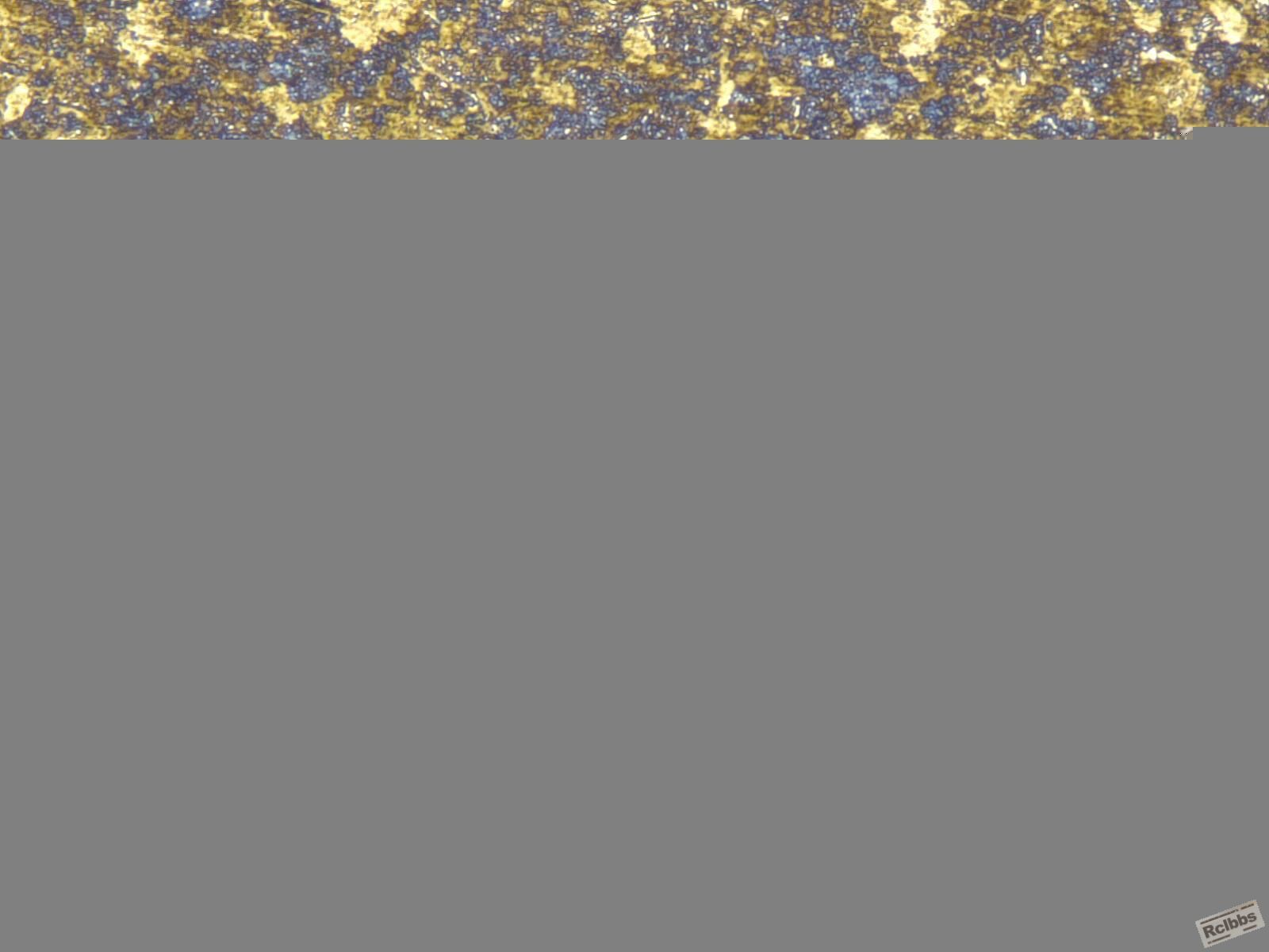

[求助] 求助:帮忙分析一下GCr15的组织,为什么出现一片一片的蓝色啊
发表于 2012-6-14 17:15:05 | 显示全部楼层 |阅读模式
900倍
900倍
签到天数: 122 天
发表于 2012-6-14 17:19:06 | 显示全部楼层
图片只看到了最上边的部分。
这部分的蓝色或者叫深色。
如果硬度没有问题的话,多是因为腐蚀的时间过长产生。
另外,如果腐蚀液里面油渍过多的话,也容易这样子。
重新抛光腐蚀下就好了。
