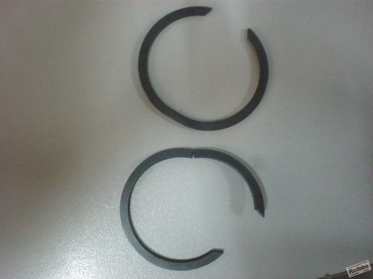

65Mn材质的。挡圈产品(就像平垫样开过口的),举例:规格:外径70*内径60*厚度2mm,在4区830度等温网带炉淬火,淬火网速300r/min.进入260-290硝盐中,提升网速350r/min.出来硬度HRC49-52.请问此工艺有木有问题?有木有改进空间。谢谢·(此产品还要进行2次回火,在回火炉中回火至47-52HRC。请指教·········同时最近产品在客户端出现数只断裂。头都大了。请第三方检测:含锰低了:标准0.90-1.20.实测0.64.这是一方面,还有其它失效因素。求指导·····
 楼主| 发表于 2012-6-13 09:03:13 | 显示全部楼层
附图片·急急急·请各位专业的高手指导。
不良件
不良件

楼主回火后是怎么冷却的?空冷?还是水冷?
 楼主| 发表于 2013-3-16 15:10:56 | 显示全部楼层
空冷·求高手指导!!!
