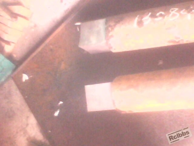

工件:长640mm直径90mm 二头正方形60X60mm 长70MM 材料:45钢中间是装轴承的 两头是加载一定的重量(具体不清楚大概也有好几百公斤吧) 此件是用于运转中的 客户发现用不了二个月二头就断裂断的刚好在连接部(无实物)。请问是何原因?原来工艺是:830淬火 低温回火 不知有何工艺才能达到理想状态?望各大师指点!还有如何防止开裂与变形?

调质后高频淬火处理!
 楼主| 发表于 2012-6-8 19:22:34 | 显示全部楼层
中频的说做不了 说中频淬火有难度!
发表于 2012-6-8 19:40:09 | 显示全部楼层
表面硬度要求不高的话,可以提高到380度回火,把硬度控制在45度,韧性比较好

发表于 2012-6-17 06:32:22 | 显示全部楼层
这么大的尺寸改热处理工艺没有任何意义,换材料吧。
