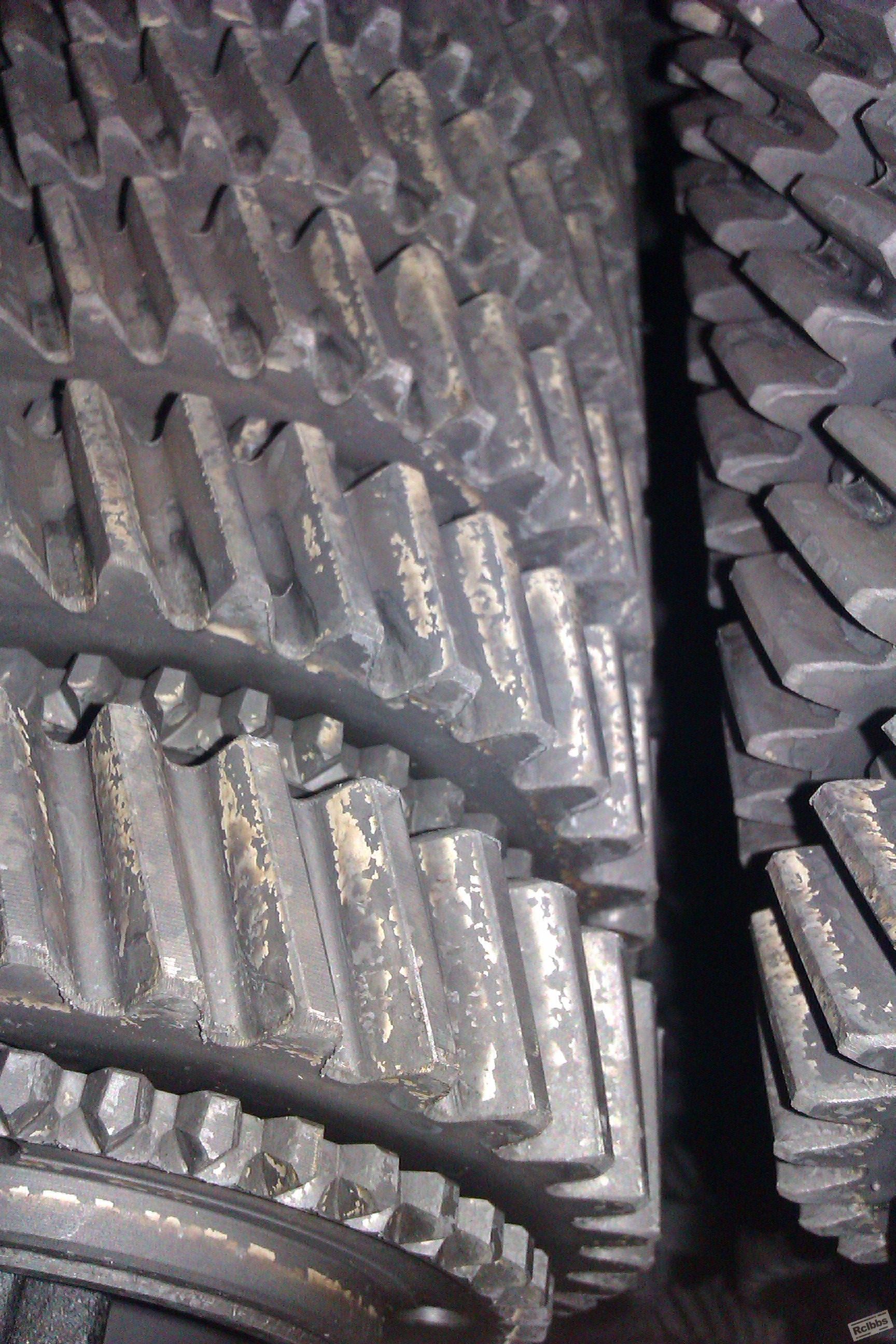

这样的零件返工的话是不是表面要去除干净?

发表于 2012-6-6 21:53:11 | 显示全部楼层
看上去就是氧化了,而且还蛮严重的

 楼主| 发表于 2012-6-6 21:56:16 | 显示全部楼层
淬火正常,但是不知道为什么表面还会出现一点网状亮的组织(估计是铁素体),其余是低碳马氏体,不过板条不是那么明显

发表于 2012-6-6 21:57:59 | 显示全部楼层
好像是碳势失控了,或者设备发生了问题

发表于 2012-6-6 21:47:13 | 显示全部楼层
最好分析一下表面(起皮部分)的化学成分

 楼主| 发表于 2012-6-6 21:48:36 | 显示全部楼层
实物图片1,不知是否发生了氧化。

有一炉产品渗碳淬火后表面有点起皮,材料是20CrMoH ,汽车变速器齿轮,渗碳降温淬火,硬化层渗要求有0.7mm。电脑监控显示降温、保温时的碳势达到1.2 。表面硬度只有77HRA左右。

这个可是碳黑哦!楼主说的网状亮色金相,是碳化物无疑了。估计残奥较多,而且渗碳层浅而不均匀,碳黑包裹于零件表面造成冷却不足,是硬度不高的原因。根本原因是碳势失控或者长期未烧炭导致。
从装卡方式看,可能是多用炉,零件紧挨,不利于工艺。多方面信息显示,现场工艺管理水平不足。

发表于 2012-6-8 19:48:05 | 显示全部楼层
浪翻云 发表于 2012-6-8 14:09
cnszgong高工,您好!
这个可是碳黑哦!楼主说的网状亮色金相,是碳化物无疑了。估计残奥较多,而且渗 ...
如果表面真是碳黑并且碳化物成网状了,这么浅的要求深度恐怕无法挽救了,直接报废。

发表于 2012-6-8 22:26:19 来自手机 | 显示全部楼层
应该是氧化了,碳黑的话表面好像不会起皮的.

发表于 2012-6-17 17:23:22 | 显示全部楼层
这个好像不是氧化皮,因为之前我们也做过这个产品 材料一样 也是齿轮 输入 输出轴那些 我们出现过氧化皮 它在表面会掀起 你那种情况我们也经常有 可能是没有清洗干净 或者你们在生产过程中有的产品涂过防渗剂 造成清洗槽很脏导致
