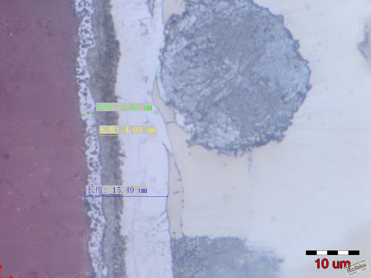

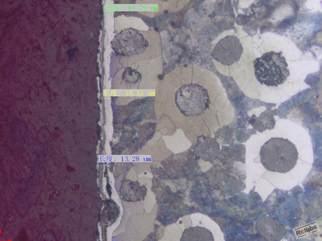

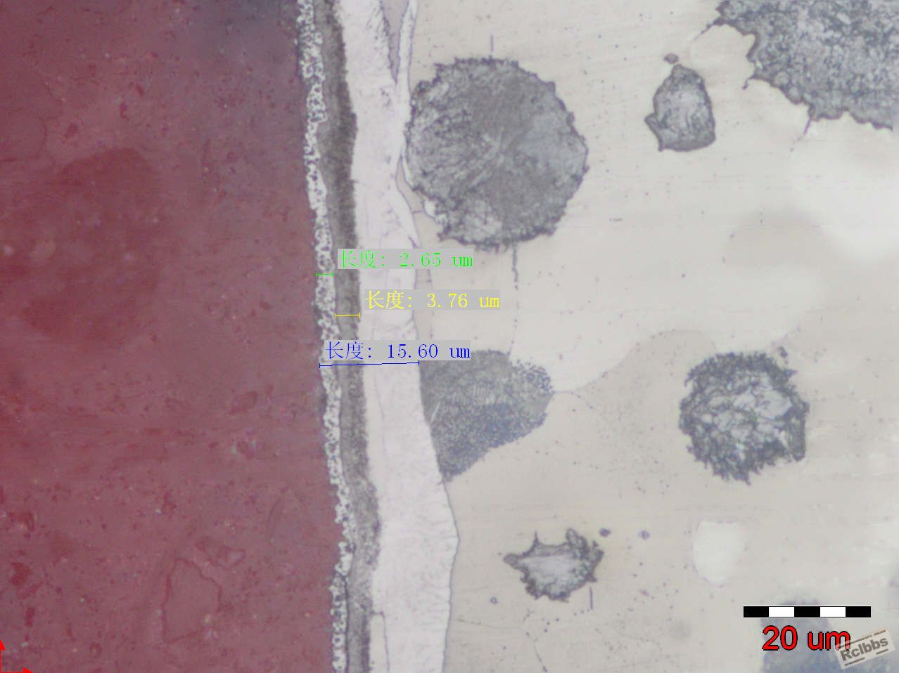

发表于 2012-7-8 14:40:36 | 显示全部楼层
孤鸿踏雪 发表于 2012-7-8 14:31
既然你与楼主是同一家公司,为什么楼主在4#楼解释说“返工原因是因为白亮层后低于下限值”?
楼主是工艺工程师,我是检验。
上图吧
1000X
2000X
发表于 2012-7-8 14:47:03 | 显示全部楼层
305163353 发表于 2012-7-8 14:40
楼主是工艺工程师,我是检验。
    你提供的是返工后图片?还是第一次所做的金相图片?请问:你的原始工艺情况?
    既然你和楼主是一家企业,为什么楼主在4#楼提供的返工原因,与你在13#楼所描述的返工原因截然不同?
签到天数: 8 天
发表于 2012-7-8 14:57:47 | 显示全部楼层
    既然你和楼主 ...
我是说返工后的硬度不合格
这个照片是返工后
您帮我分析下白亮层异常的原因么?
