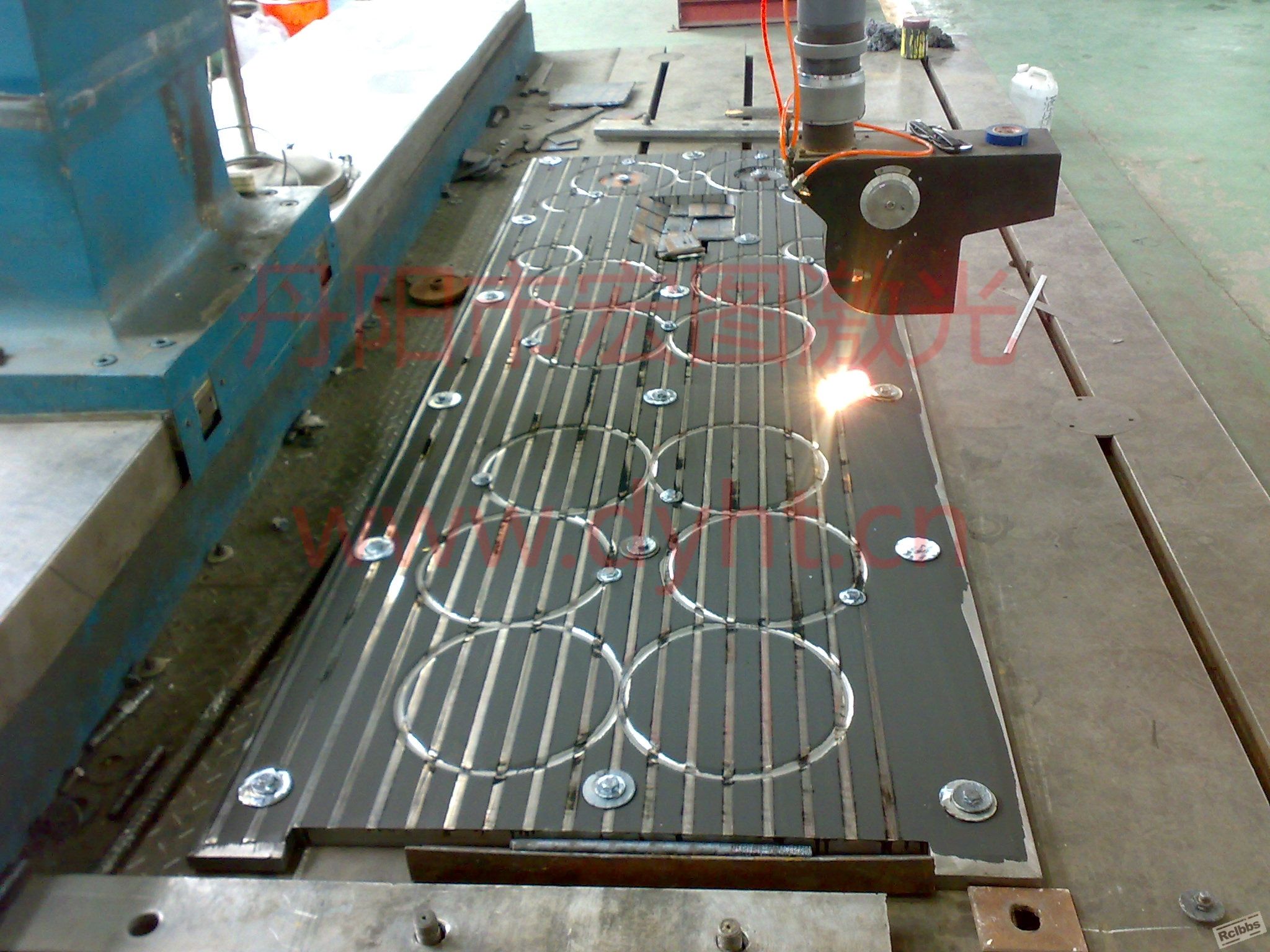

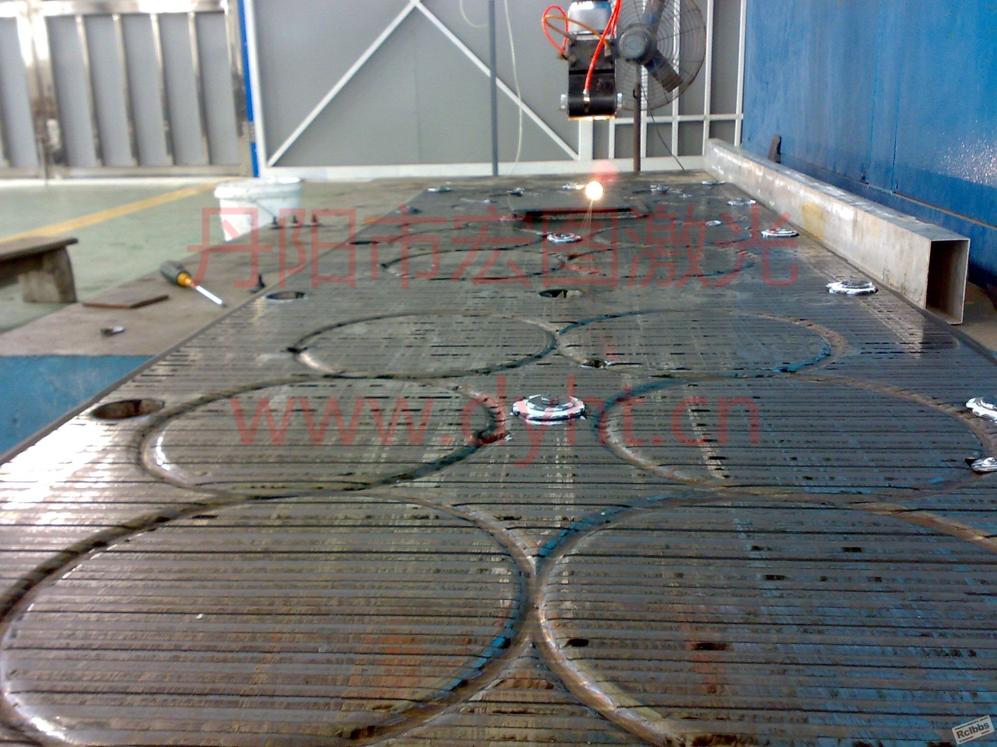

可以考虑激光淬火
薄板激光淬火处理
薄板激光淬火处理
,就是不知道要求淬火层深度是多少? 20110422161.jpg 变形可以控制

发表于 2012-5-27 11:50:28 | 显示全部楼层
onlyniubo 发表于 2012-5-27 10:35
这一块板点多少钱啊?激光淬火怎么收费的啊?
激光淬火是按平方厘米计费,具体价格要根据数量、材料、技术要求而定。
