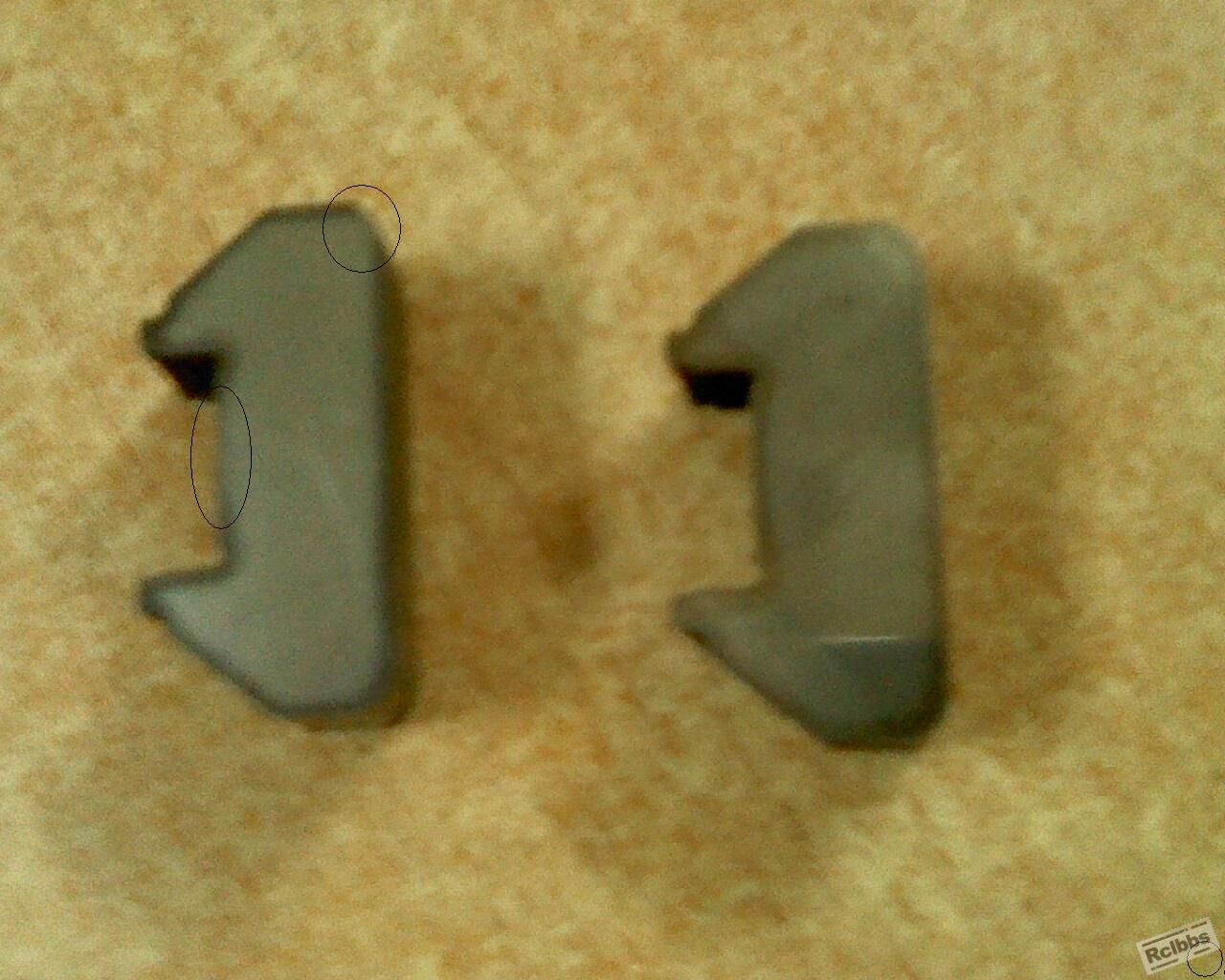

20CrMo采用多用炉渗碳缓冷,出炉后检测淬硬层深度发现有局部没有渗碳层深度,经淬火后确认后局部深度比正常位置深度浅了0.4mm左右。见图片,图片不是很清楚,请见谅!
对整炉加工的温度,时间,碳势等进行复核无异常,还有什么其他原因会造成此种现象吗?请大侠们指导下

刚才图片好像没有附上,补上

楼主试着从工件清洁度和装夹方式分析。
 楼主| 发表于 2012-5-23 19:43:42 | 显示全部楼层
谢谢3楼,我现在担心的也是清洁度问题。因为产品在渗碳前是经过清洗+氧化烘干的,我担心清洗的时候洗的不干净,有部分油污类的附着在上面。不知道对不对,还请各位帮忙分析1

主要是从装挂方式排查。

工件的聚面深层要比散面的渗层深一些

炉子漏气 气氛流动或循环不好 漏气处工件渗碳渗不上  工件有灰尘 油污 生锈的情况

你还是先从装炉方式,装炉量上着手看看。

已经查到原因,为搅拌皮带只剩下一根,搅拌强度跟不上了

主要装方法  还有渗碳炉是否都正常

没有渗碳层和搅拌的关系不会是直接的关系(硬化层达不到但渗碳层应该正常),压盖是装炉以及渗碳气氛的影响!
