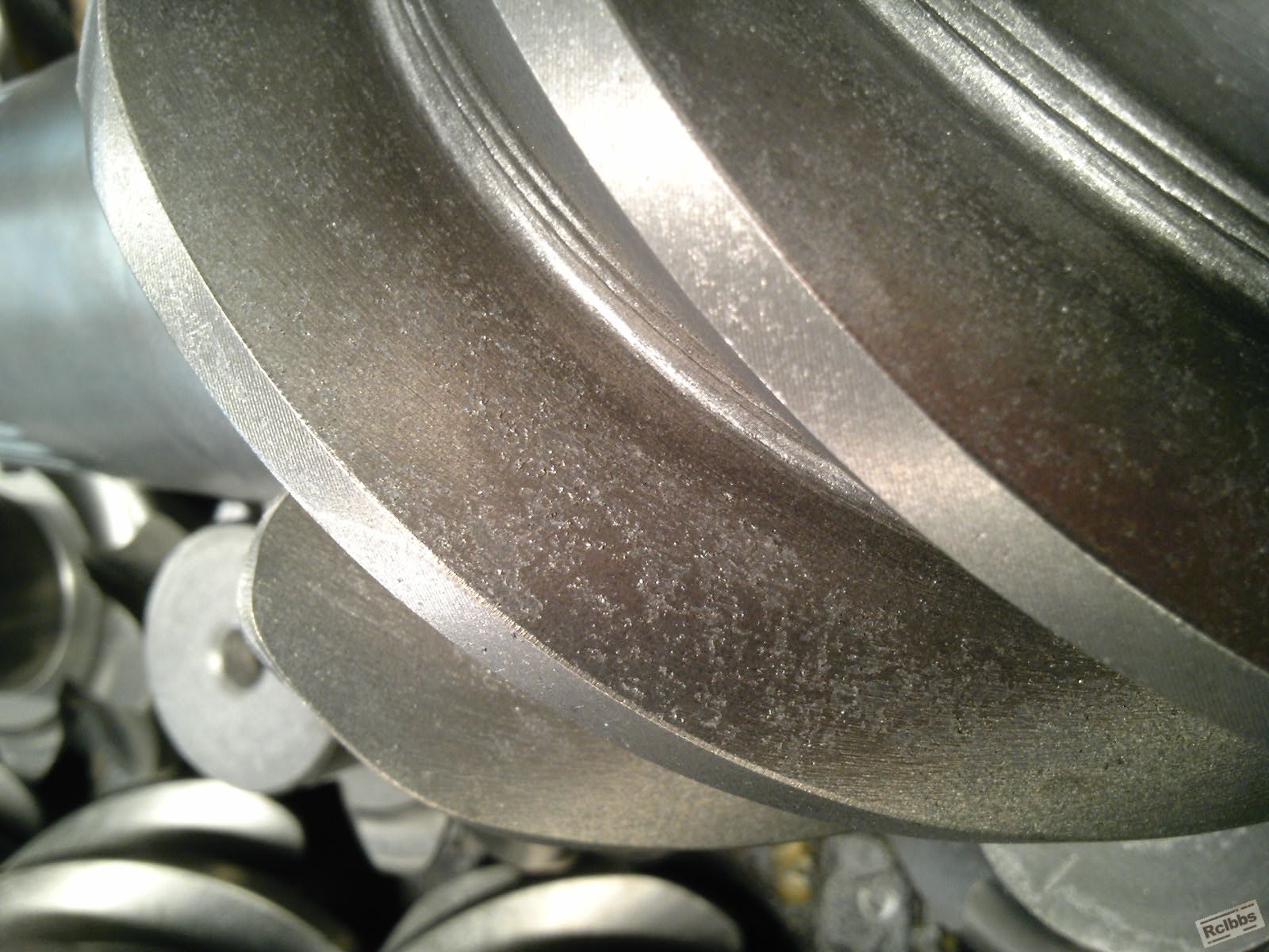

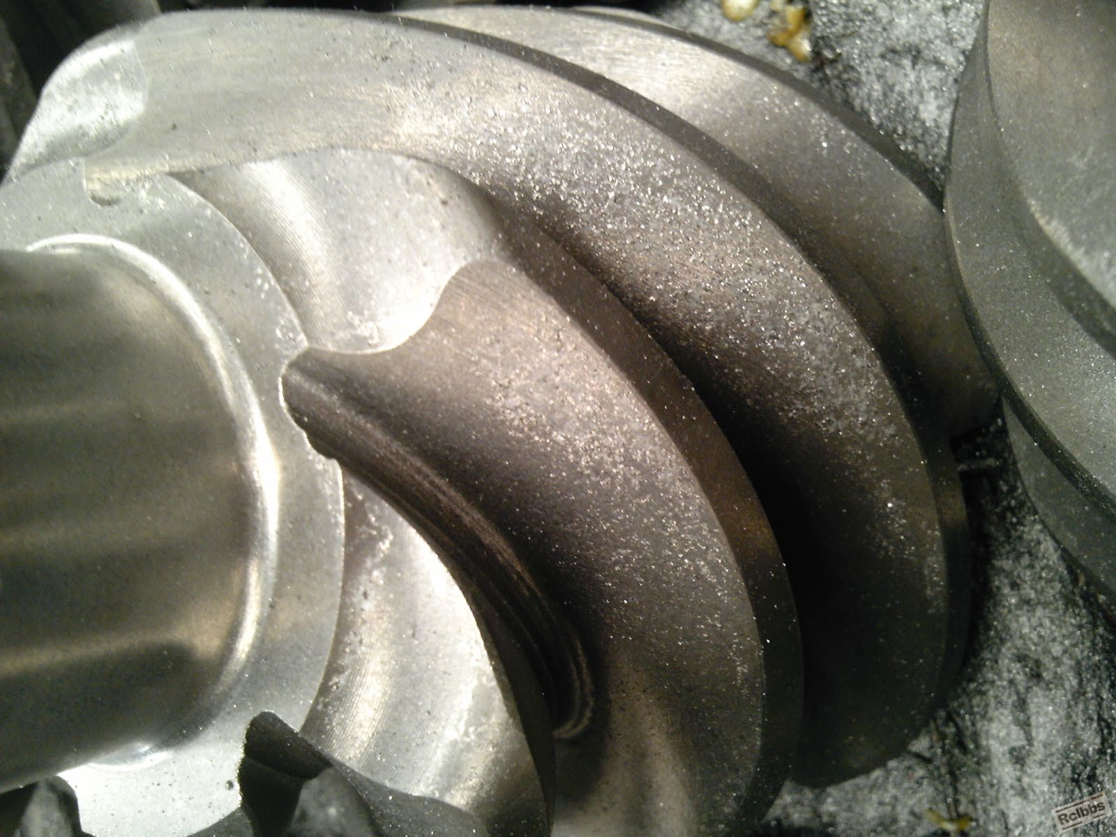

各位前辈,我公司近期一批产品在热处理及抛丸工序后,发现齿轮齿面上有大块的类似脱皮现像,用砂纸砂掉表面的异物后发现有细小的点蚀情况,请问产生这种现像是什么原因呢!(回火温度180) IMG_20120522_101734_2012-05-22_10-17-34-000.jpg IMG_20120522_101715_2012-05-22_10-17-14-000.jpg

    是渗碳淬火回火后吗?
发表于 2012-5-22 16:23:10 | 显示全部楼层
估计有氧化存在把
楼主检查一下设备吧
发表于 2012-5-25 12:36:18 | 显示全部楼层
看着像是硬度不足,出现的麻点,打下硬度,切件看金相咋样

发表于 2012-5-25 14:14:36 | 显示全部楼层
应该是在炉中先期氧化,而后渗碳还原了。是不是有设备故障了,有空气进炉,亦或前期碳浓度偏低。

发表于 2012-5-25 16:45:20 | 显示全部楼层
渗碳前的工件有氧化渗碳后还原
 楼主| 发表于 2012-6-14 16:08:08 | 显示全部楼层
嗯,正如你如说的,炉内进空气过量了
