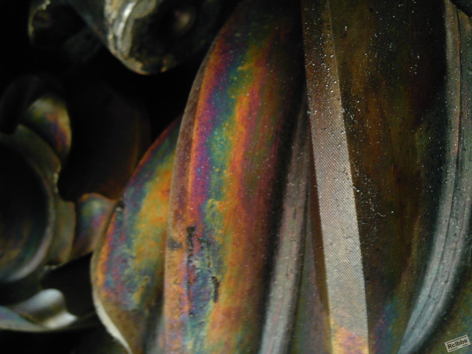

各位前辈,近期我公司20CrMnTi齿轮在热处理后齿面呈图示的颜色,我公司用的是连续式渗碳淬火炉,有两条,其中一条炉子近期出来的产品呈图示的颜色,请问这样正常吗 (回火温度180)

    这应该是漏气导致的氧化色。如果是从淬火油槽出槽时发现的,请检查你的淬火油槽的油位,是不是油位过低密封不良所致?

工件表面在渗碳淬火前没有清洗干净表面有杂物。

头一次看到这样的颜色,应该是氧化吧

淬火过程中出现的氧化色

曾经遇到过类似情况,检测表面硬度没有问题,渗碳淬硬层也没有大的差异,但至今不清楚是淬火油问题还是设备漏气之类的问题造成。

清洗过程中没有漂洗干净吧~ 有洗涤物附着在工件上面?

原因应该是空气过量导致的氧化,同批还也现了脱皮的现象,都同属空气过量这个原因

我也曾经遇到这样的问题,同一个齿轮上半边黑色,下半边正常颜色,上半边硬度低,下半边硬度高!结果老板非要开除当班的员工,但是我不断中间调节,才缓和了矛盾。

    空气是通过电磁阀控制的,怎么会过量?如果空气流量设定大了,顶多也就是碳势波动范围大些,也不至于过量导致氧化。除非有2种可能:1.电磁阀坏,导致平衡空气处于常开状态;2.有人误操作,是平衡空气处于手动状态。

杨工:你说的这两种情况都有可能、但注入过量空气 应该可以从碳势记录曲线上能够反映出来。
另外、如果确实注入过量空气,如果定碳及时的话也可以从定碳结果上反映出了。
