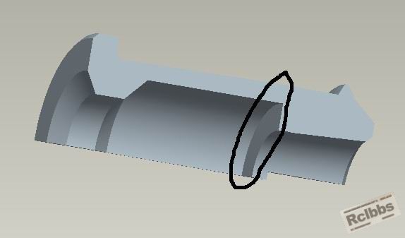

请问各位大师,主轴拉爪一般用什么材料,热处理HRC多少合适?我做了一套,材料用的T10工具钢,淬硬62。结果刚使用就拉断了。壁厚3.5

60Si2Mn  65mn   55SiMnvB 用得较多。 弹簧钢系列你可以查一下

加工中心上的配件,这个可以用GCr15淬火HRC50-55就行。台湾做的大都是淬火40-45后再氮化处理。用工具钢是不行的。
