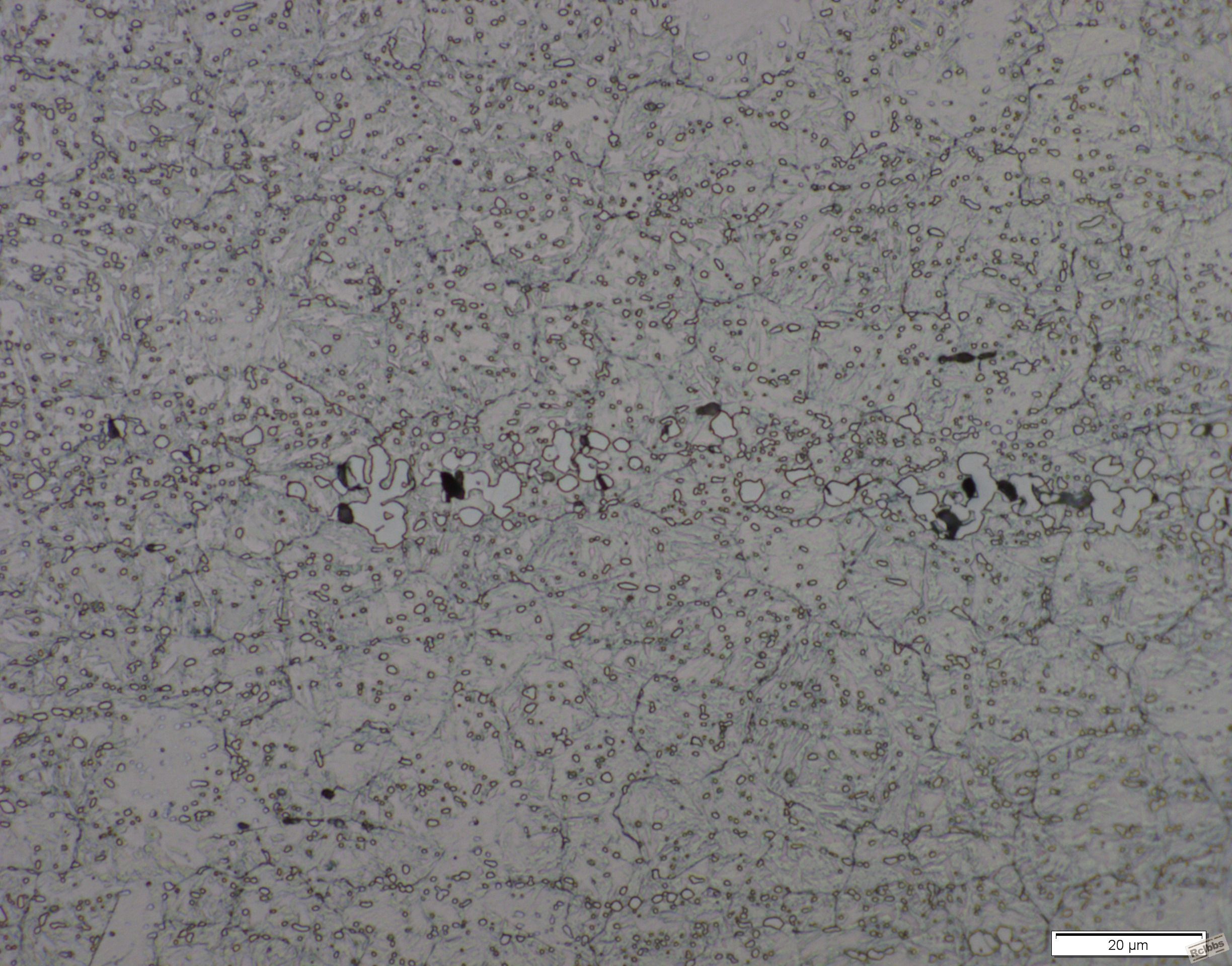

1000x
1000x
4cr13 马氏体不锈钢淬火后未回火金相检验发现的白色大块物是什么?碳化物?高温铁素体?

发表于 2012-5-11 16:51:30 | 显示全部楼层
我认为是碳化物。-------------------
发表于 2012-5-11 17:33:29 | 显示全部楼层
碳化物
上面的小点也是未溶的碳化物
发表于 2012-5-12 07:35:30 | 显示全部楼层
小点是碳化物!白色大块是什么呢?
签到天数: 193 天
发表于 2012-5-12 10:04:21 | 显示全部楼层
白色大块也是碳化物
签到天数: 144 天
发表于 2012-5-12 10:33:34 | 显示全部楼层
俺初步认为也是碳化物,另LZ可结合显微硬度最终确认下!
签到天数: 136 天
发表于 2015-5-6 11:30:13 | 显示全部楼层
你能确认是4Cr13的淬火吗?4Cr13的淬火组织是马氏体,从图片中看不出来。
发表于 2015-5-6 14:37:05 来自手机 | 显示全部楼层
是原料中的大块碳化物wechat:lang_wechat_threadmessage
发表于 2015-5-8 16:19:24 | 显示全部楼层
原材料中残存的带状碳化物
签到天数: 608 天
发表于 2015-5-8 23:19:06 | 显示全部楼层
支持碳化物!
为原材料钢锭中的共晶碳化物,在随后的锻造拔长过程,大多在材料心部沿拔长方向适当破碎,而又不能较充分细化的,分布着的碳化物。
签到天数: 29 天
发表于 2015-5-9 11:44:55 | 显示全部楼层
打个硬度就知道了,证明自己的猜测
签到天数: 1132 天
发表于 2023-10-10 19:46:35 来自手机 | 显示全部楼层
白色的大块也是碳化物,属于一次碳化物,只能靠锻打打碎
签到天数: 1132 天
发表于 2023-10-22 18:25:17 来自手机 | 显示全部楼层
小颗粒和大块是应该是碳化物
签到天数: 478 天
发表于 2023-10-23 11:14:39 | 显示全部楼层
应该是碳化物,但是不知道为啥有的是片状,有的是颗粒
签到天数: 210 天
发表于 2023-10-24 11:43:12 | 显示全部楼层
初生碳化物,一次碳化物都是它。    铸钢过程中直接在液相中析出的
签到天数: 210 天
发表于 2023-10-24 11:44:12 | 显示全部楼层
大块碳化物在后续的轧制中,成带状分布。热处理基本无法消除和改善
签到天数: 206 天
发表于 2023-11-12 16:08:08 | 显示全部楼层
是莱氏体?看着像以前看过的莱士体样子
发表于 2023-11-19 10:46:52 | 显示全部楼层
有这样的一次碳化物,这料也差不多废了
签到天数: 25 天
发表于 2023-12-1 09:24:11 | 显示全部楼层
应该是碳化物,属于一次碳化物
签到天数: 629 天
发表于 2024-2-23 13:20:05 | 显示全部楼层
看形态与基体组织的附着方式不像碳化物,也有可能是残余奥氏体
