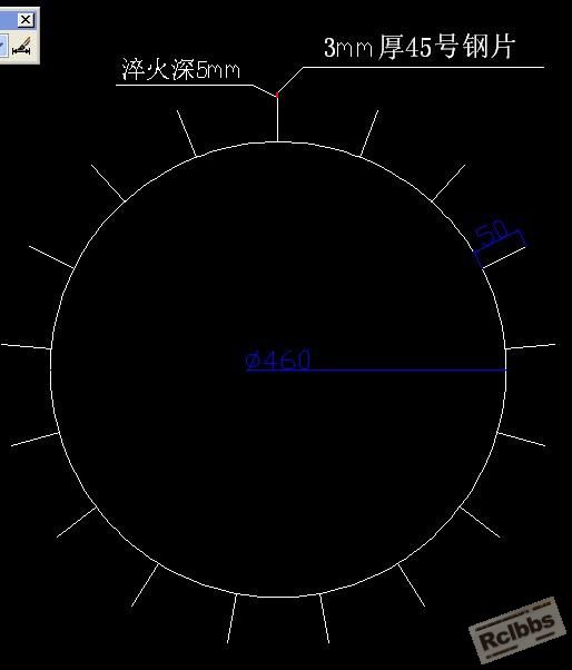

呵呵,不是写错,厚度是3mm,但是宽度有50mm啊,是宽度方向淬火5mm。麻烦你看看图,红色标注的地方。

你这是淬叶片啊,外圆部分,建议用高频。基本不会开裂,你这个厚度都可以考虑油淬,是局部淬火吧。也可以考虑用循环水淬,局部应该不会变形。看你只整体圈淬,还是旋转淬了,叶片厚度是3MM,而所淬的地方是纵向5MM。再有对于焊接来说不用提到,因为跟焊接部分无关,因为不是箱式炉作业所以不会牵扯到那个地方,如果你整体淬采用460以上的大圈,建议用中频,如果是旋转建议应高频旋转淬。不过看你的感应圈是什么样了。咋样淬都可以,正常操作不会开裂变形。

我处有一风轮是用45号钢焊接而成的,共有144片风叶 叶片.jpg ,每个风叶厚度仅有3mm,要求淬火深度5mm,请教有经验的兄弟两个问题:一、 45号钢片淬火是否会产生裂纹?是否会变形?二、应该用中频还是高频淬火?用怎样的工艺比较好?

您好:您说的整体淬是将整个工件放在中频的感应圈加热,到了温度和深度后入水淬火,是这个意思吗?您说的旋转淬是用单匝的感应圈,套在工件外围,然后工件上下运动并旋转,边加热边淬火是吗?那这两种方法,哪种比较不会变形和开裂?

都不会开裂,至少我们这的高频设备做这种材料,形状比你的复杂从未开裂,何况你加热部分又不大,并且油淬也能达到很高的硬度。至少10多年我没见过高频开裂的。总之什么方法都可以,不会开裂。建议你用油试试,如果可以直接油淬,整体淬的时候可以在感应器下面钻孔,直接用循环水喷淋效率更高。

您好:我们这里原来做的风轮叶片因为没有淬火处理,使用寿命较短,所以才考虑淬火。现在想投入这套设备,不知道应该采用什么方案才比较经济合理(投入小、效果好),请您帮我们提供一个方案好吗?到底是整体淬好,还是旋转淬好,具体有什么优缺点?O(∩_∩)O谢谢!

风轮没接触过,但是根据热处理来说,如果你的叶片外圆部分不存在摩擦,你可以选择吧叶片调质后焊接就可以。对于一般叶片来说调制后的综合性能一般是最好,对于叶片边缘部分,建议先进行淬火处理,然后在焊接,比你整体焊接后在进行处理要方便经济的多。因为针对单片来说夹具和操作淬火都很方便,而你整体焊接后在进行处理就比较麻烦。对于45#钢来说,调质只需要一个箱式炉就可以,至于你内部的圈最好也经过调制后在冷压成圈。经过调质的45#钢来说整体效果比你不调质的效果要好的多,具体好多少,我没做过,你可以先对单一件测试一下然后在考虑。需要设备一台箱式电炉,和一台高频设备就能满足你的要求。不建议焊接以后在做高频处理,因为那样夹具设计麻烦,而且操作也麻烦。对于叶轮我没接触过,但是我建议你先对叶片进行调质,然后实验一下看看寿命,如果可以就不用在进行高频处理,直接有一台箱式炉,(当然了如果现在的高频炉便宜直接上高频淬火也狠方便。)或者别的什么淬火炉都可以。对于局部淬火盐浴炉也可,就看那个更经济实惠了,这些我不是行家,希望有行家给你推荐一下设备。
      一般情况下工艺是,锻造,正火,加工,然后调质(高频淬火+高温回火),基本是这样。一般要求高点的叶轮采用的是35CrMoVA或25Cr2NiMoV。既然你用的是45#钢说明不是很重要的叶轮,只需要做高频调质处理就可以,而不是所谓高频淬火。可以再焊接前加一道叶片调质(高频淬火+高温600回火)。也就是让45#钢在回火索氏体状态,有综合的机械性能就好。不要追求高硬度。你可以先找一家有基本淬火条件的厂家,对你叶片进行调质处理。然后焊接后看看效果在做决定。不要盲目上设备。

我们这个风轮是用来输送粉末材料的。您的意思是叶片的前端5mm在焊接前用高频调质(淬火加回火)即可是吗?可是我们曾经将叶片在焊接前,将10几片叠起来,放在加热炉里,进行调质处理,发现会产生香蕉状弯曲,因为我们的叶片中间部分有开两个方形的缺口用于焊接支撑的圆盘。
