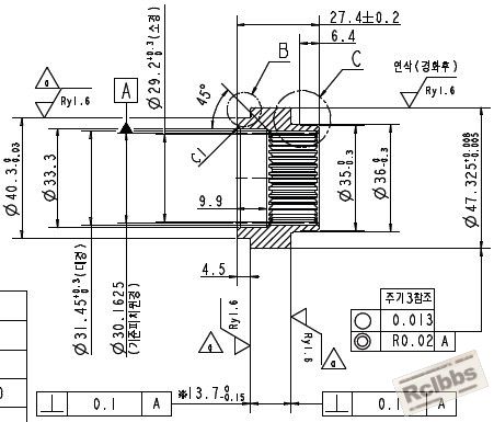

   你这个是内花键,不是内齿轮。这个内花键的芯部硬度在什么位置检测?目前,并未见到我们国家相关标准规定。看你这个产品应该是韩国的图纸,你应该与顾客约定在什么位置检测。是在花键齿芯检测?还是在齿根以下某部位检测?那是有很大差异的。
   我不懂韩文?不知道这个渐开线花键的模数多大?那个“0.6”是不是模数?如果模数是0.6,那么这么小的模数,渗碳淬火CHD却要0.8~1.20,花键齿岂不要渗透?

是一个内齿轮,关于这个部件,我们是准备的工艺流程是:热处理1→锻造→热处理2→齿形加工/机加工→热处理3(渗碳)→研磨。
产品的尺寸在附件图片中。
现在问题就是想知道,前面的这3个热处理的条件和方法应该怎么设定,才能达到图纸最终的要求。如果热处理2不要,可不可以进行机加工?
希望能看懂我的表述,谢谢孤鸿踏雪版主了!!!
热处理要求
热处理要求
零件尺寸
零件尺寸

一、那段韩文要求就是我帖子中说的那几项:1、渗碳后,研磨部分深度在0.6以上
                                               非研磨部分0.8~1.2   (HV513以上)
                                    2、表面硬度  HRC58~63
                                    3、心部硬度  HRC30~48
二、对于芯部硬度的位置已经询问过,没有特意制定位置,只是相当于母材部的意思。(应该是指齿根以外的地方了)

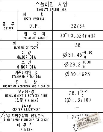

三、附图:花键径节 D.P.  32/64
花键参数
花键参数
