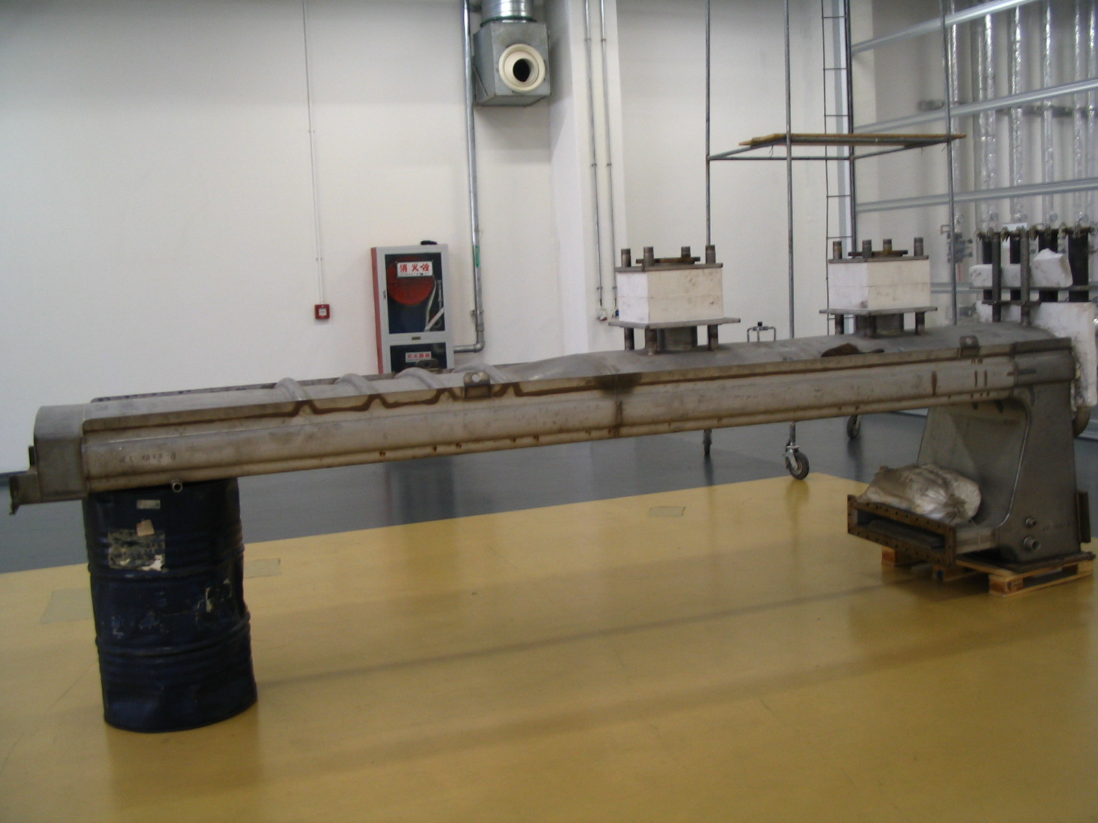

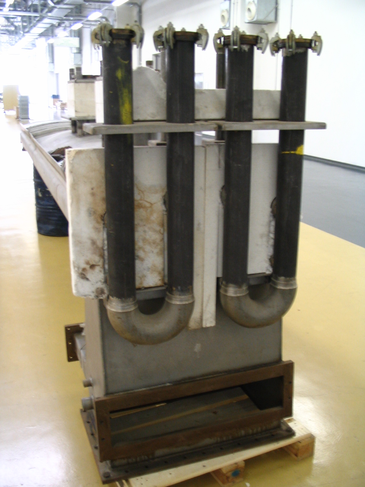

欧洲一著名炉子制造厂家的网带炉马弗。

请问楼主:
马弗后方的管道是加热器?裂解罐?作用...

是甲醇裂解器,有单独的温控区,设定很高利于裂解,不生碳黑。
