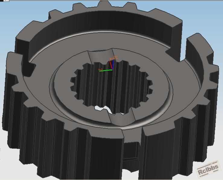

大家好,这是粉末冶金的结构件,在内台的边缘硬度不合格,是否可以做局部的深冷处理,提高硬度。目前,齿部硬度接近上限HRC40而此处低于下限HRC25.淬火工艺为820保温40min淬火硬度30-48(对应两点)回火温度200,1.5小时;

靠局部的深冷处理,不现实!关键是你的淬火工艺有问题!

不知淬火工艺的问题在哪里?是淬火温度低还是保温时间短?还是其他?恳请指点迷津。
