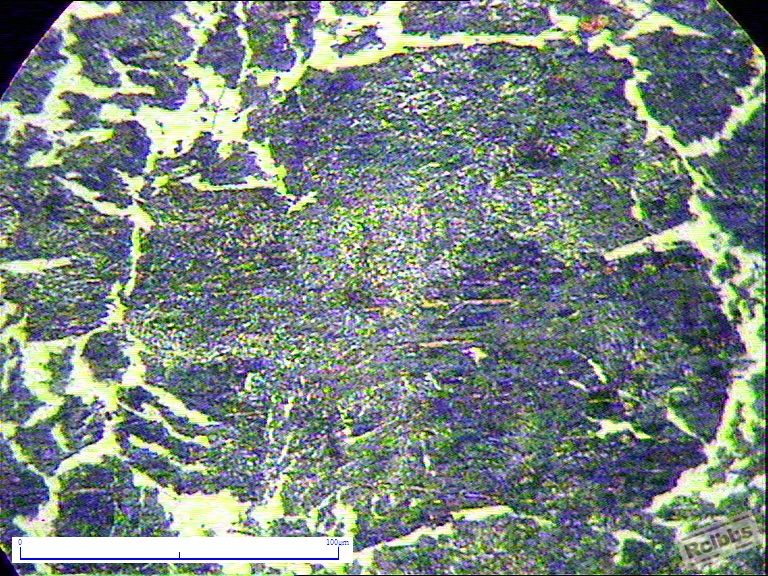

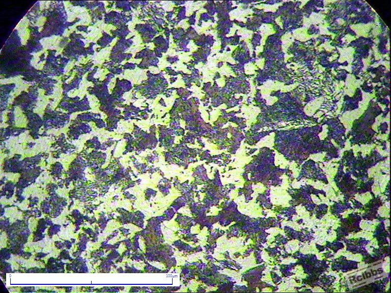

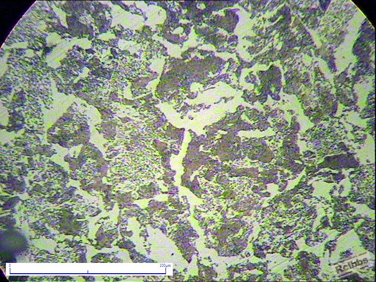

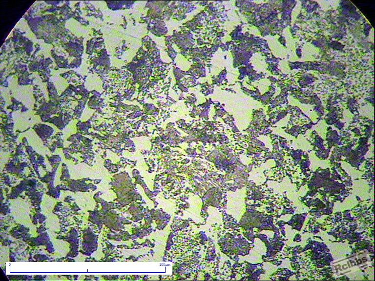

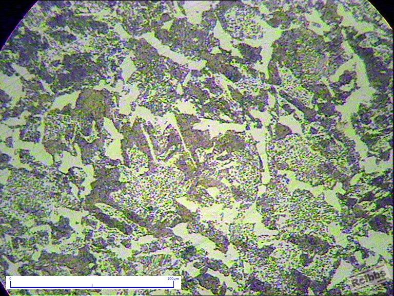

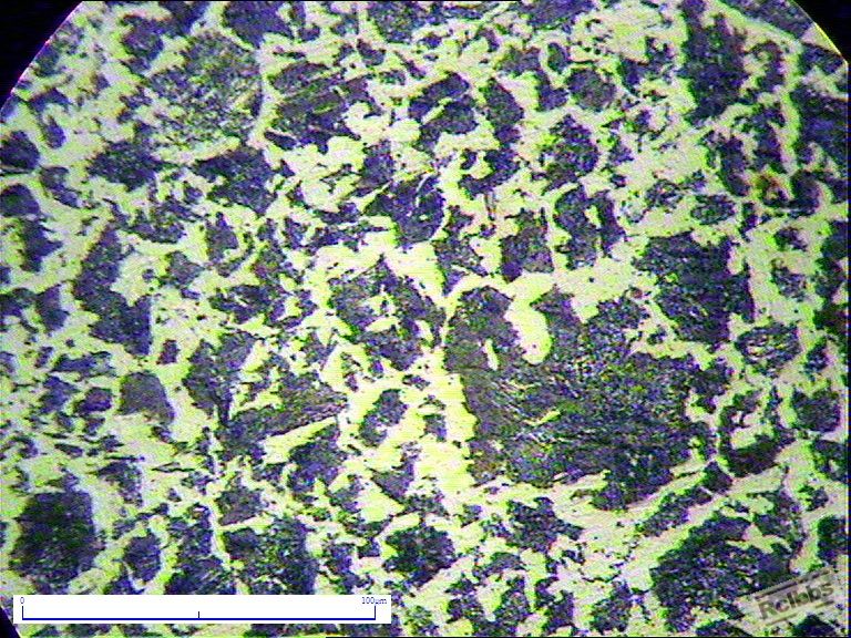

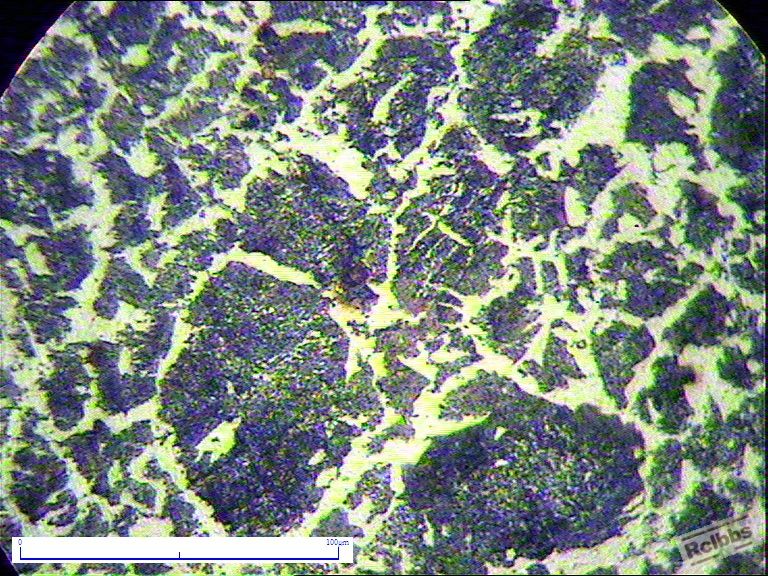

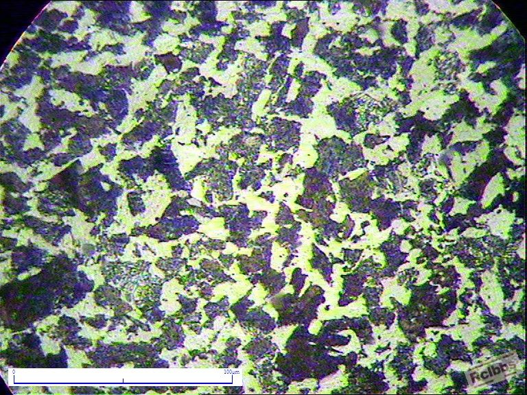

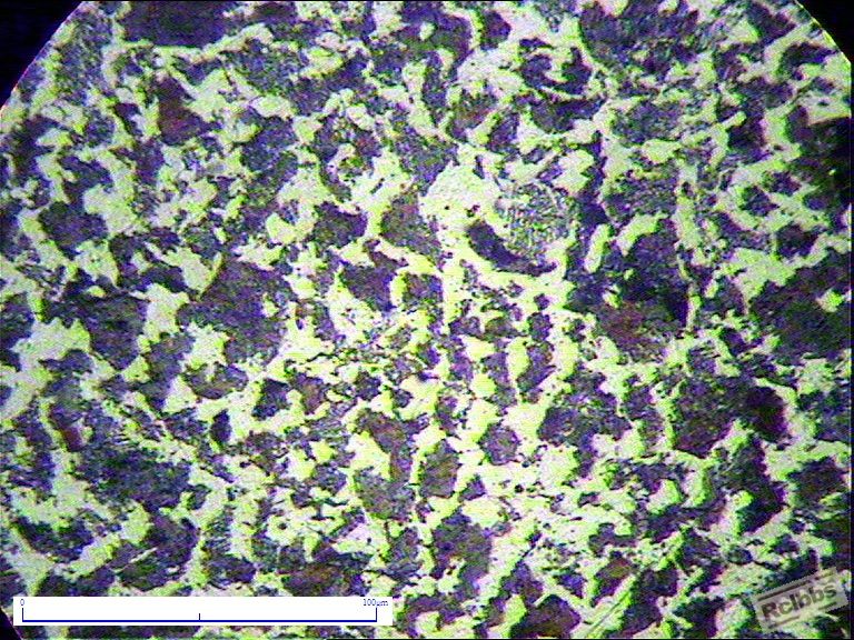

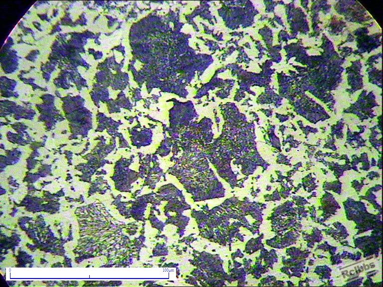

三个钢厂的45#做的锻件,同炉830正火,结果很无语。图片600倍,123为一钢厂材料,456为一钢厂材料,789十为一钢厂材料。

前面三张才是奇怪的,有部分珠光体球化了,硬度也低,才88HRB,其它两个材料的硬度都有91HRB。
