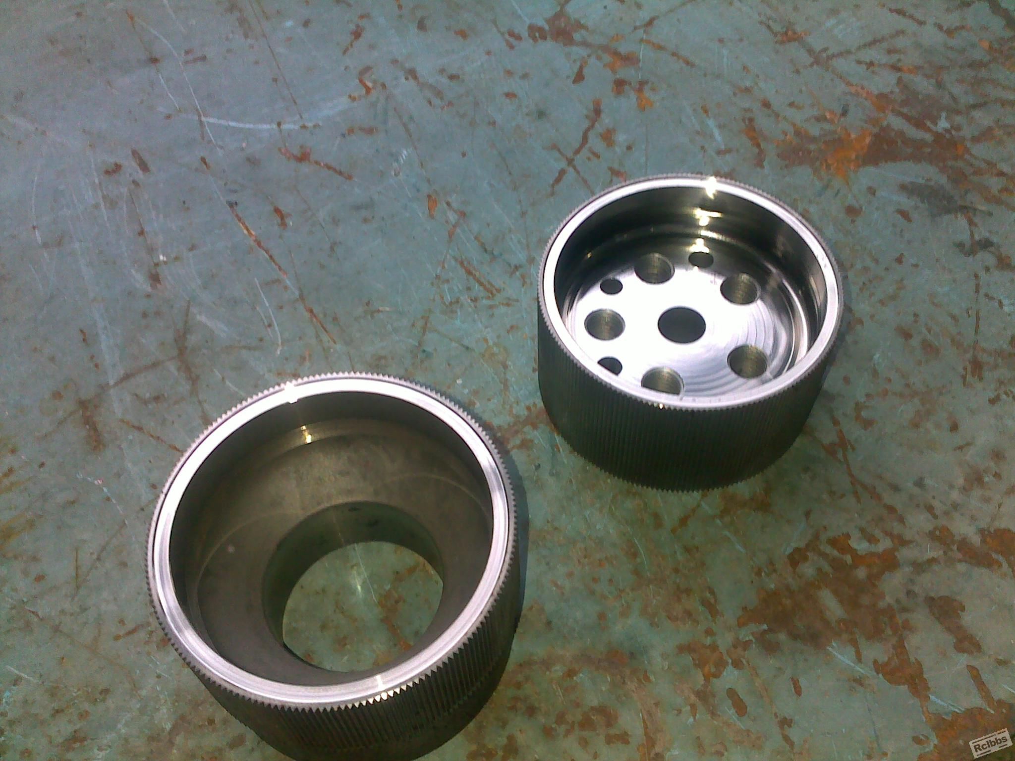

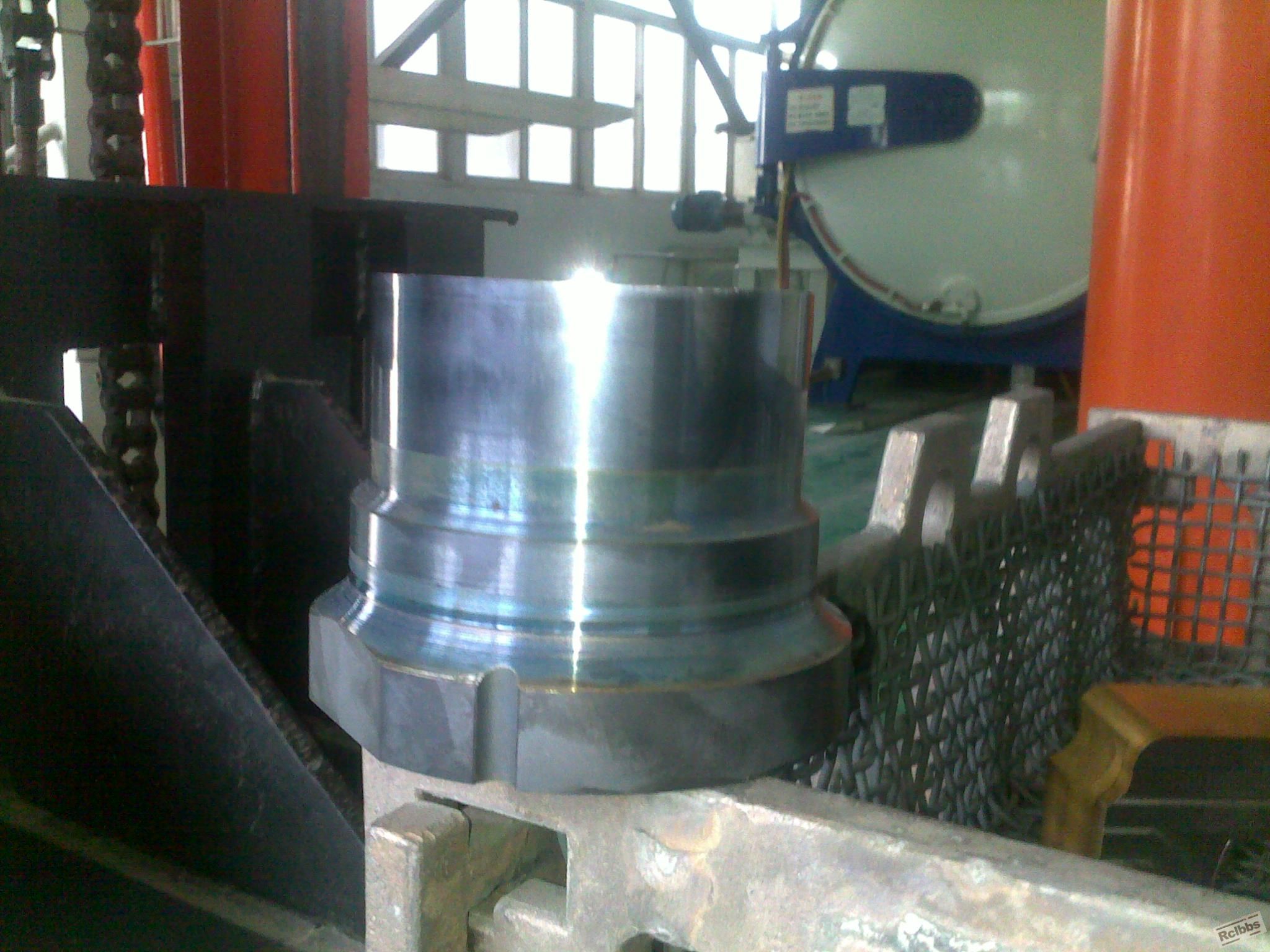

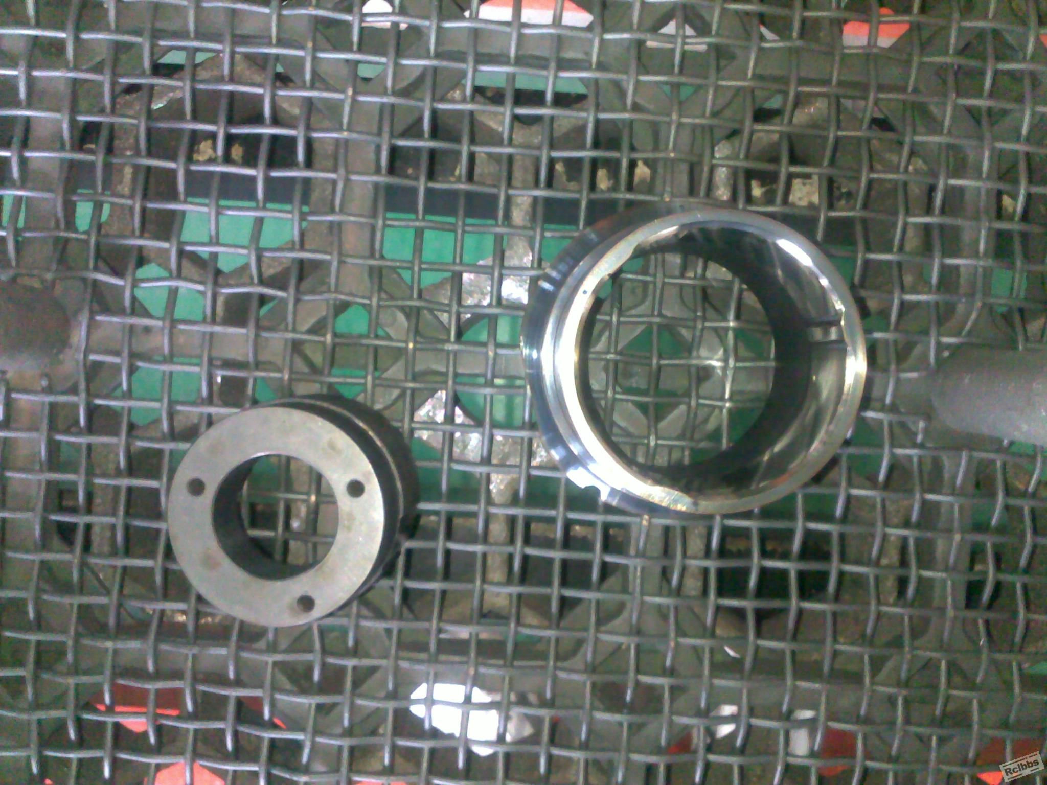

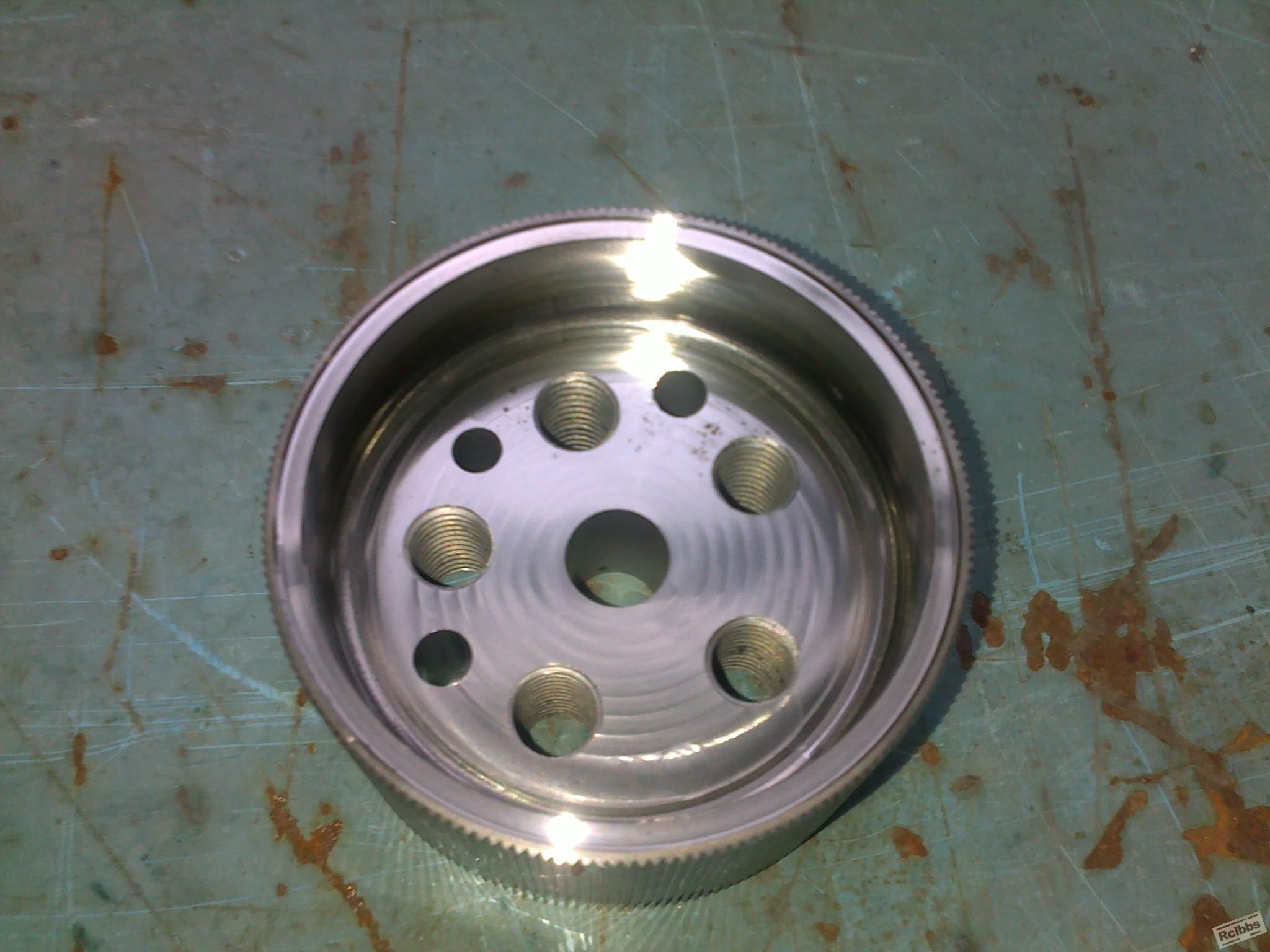

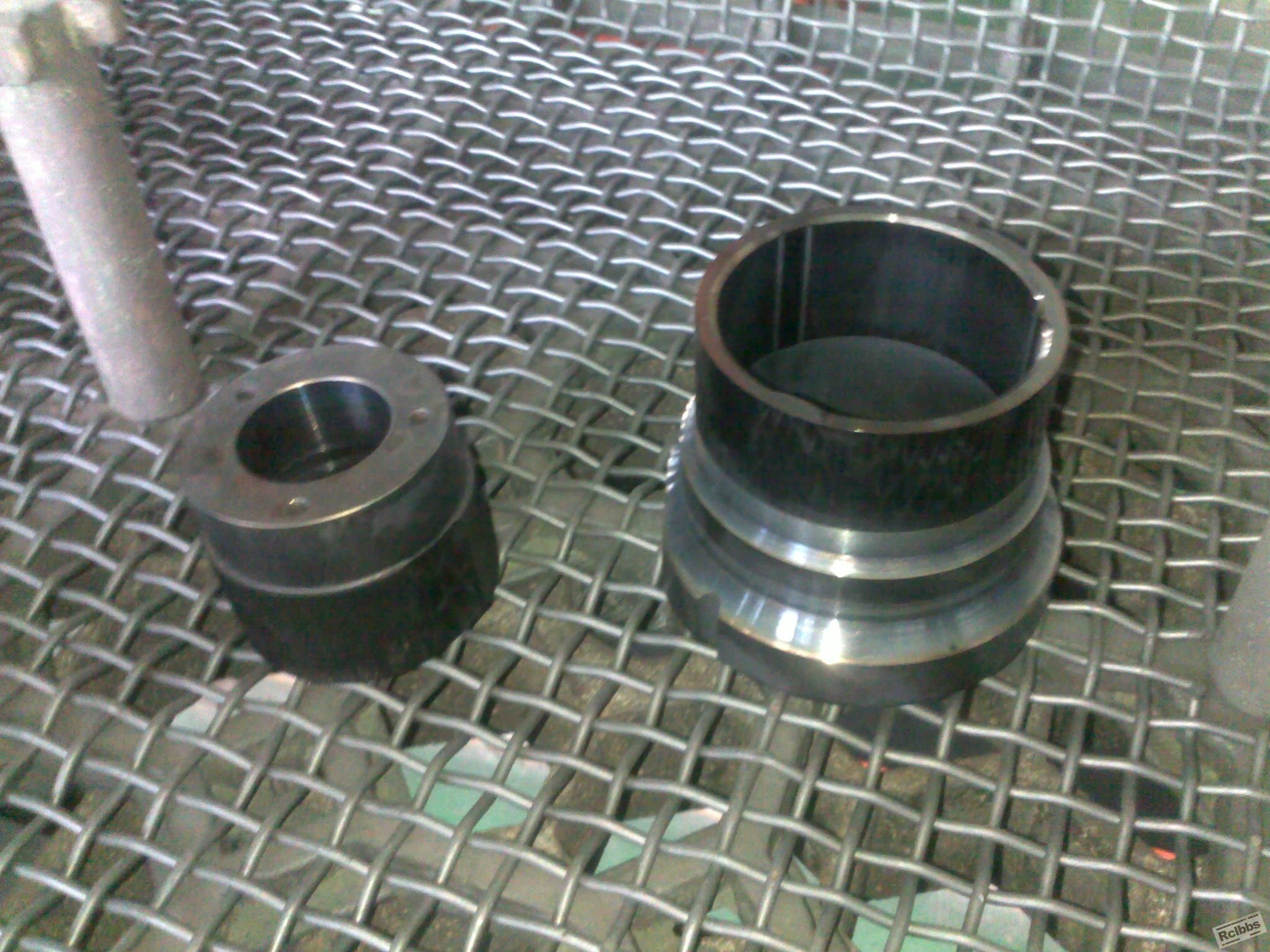

20120503330.jpg 20120503333.jpg 20120503332.jpg 20120503331.jpg 麻烦各位大侠分析下

 楼主| 发表于 2012-5-3 21:01:36 | 显示全部楼层
特别是第一张第三张图很明显
 楼主| 发表于 2012-5-4 22:27:00 | 显示全部楼层
回火温度是500  保温2.5H,  出炉温度更低了   基本上市在三十度以内吧,{起码仪表显示是这样的},出来后可以直接拿手拿,应该不高吧,这个问题好长时间了,一直没有解决,但是硬度达标,就是颜色差了,研磨的时候费时间而已,别的到没有什么大的影响,

发表于 2012-5-5 06:58:09 | 显示全部楼层
倒数第二张很明显都发蓝了,说明炉子漏气了。表面低温氧化了。对炉子氦气捡漏吧。

发表于 2012-5-5 20:41:32 | 显示全部楼层
同意6楼观点,应该是漏气的!先检查压升率看看怎么样!

 楼主| 发表于 2012-5-9 10:58:34 | 显示全部楼层
经过检查确实存在几个漏气点,设备还在检查中,到时再给大家汇报,感谢大家的支持

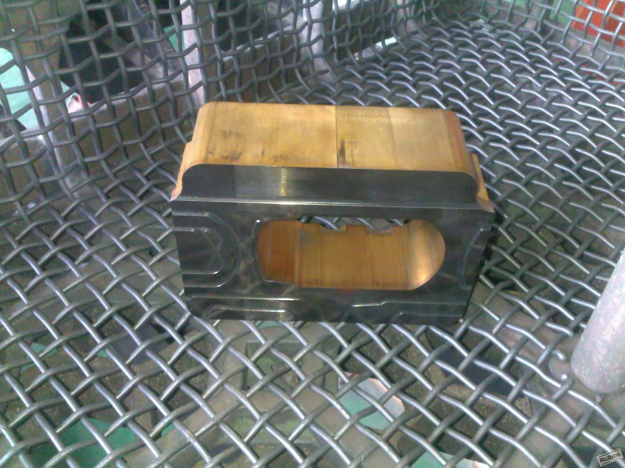

 楼主| 发表于 2012-5-13 12:49:23 | 显示全部楼层
这个是修完炉子后的回火零件,基本上把那些活动的气缸 阀门都检查  该换的都换了   现在很好

发表于 2012-5-17 09:45:11 | 显示全部楼层
很明显都发蓝了,说明炉子漏气了
发表于 2012-5-19 16:45:19 | 显示全部楼层
发蓝,说明氧化温度在200度以上。
