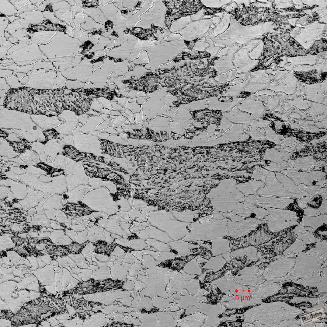

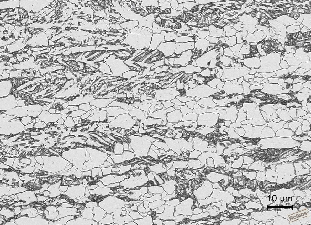

贝氏体形态是很复杂的,无碳贝氏体,粒状贝氏体,上贝氏体,下贝氏体
像图片中得组织就是典型的低碳铬钼钢金相,应该是粒状贝氏体
仅供参考

上图中的组织可认为粒B(铁素体先不谈)
下图该如何定义。有人说粒B在奥氏体晶界里面

魏氏体,缩小倍数会认为是贝氏体

都是粒状贝氏体-------------------------------------

材质均为 低碳微合金钢 X80系列管线钢

X80是高强度管线钢的美国分类型号.化学成分(质量分数) (%)
C Si Mn P S Cr Ni Ti Nb V Mo
0.063 0.28 1.83 0.011 0.0006 0.03 0.03 0.016 0.061 0.059 0.22
,典型微碳低合金钢,正火冷却稍快会出现上述组织。

两张还是稍有区别,第一张是粒状B+F,第二张更接近无碳B+F。仅供参考

请问有无碳您是怎么判断的?

两张均未说到材料成分,从组织中F的含量看应该是低碳(合金)钢,第二张中的贝氏体形态,铁素体较多地成条状,形态上更接近无碳B。关于无碳B形态请参考相关图谱进行比对。

魏氏组织是在100倍镜头下看到的,还要缩小倍数吗,粒贝基本上是在500倍镜头下看到的
