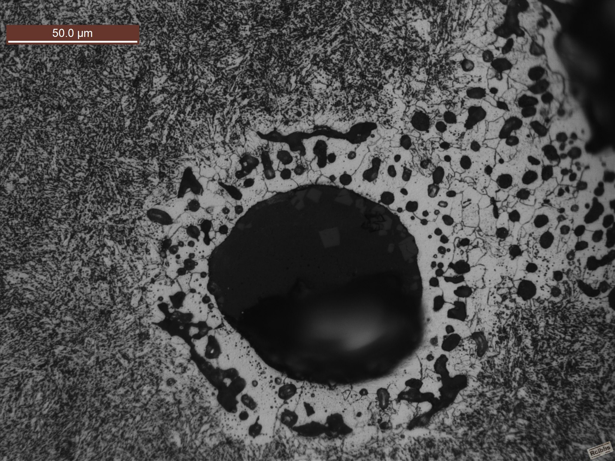

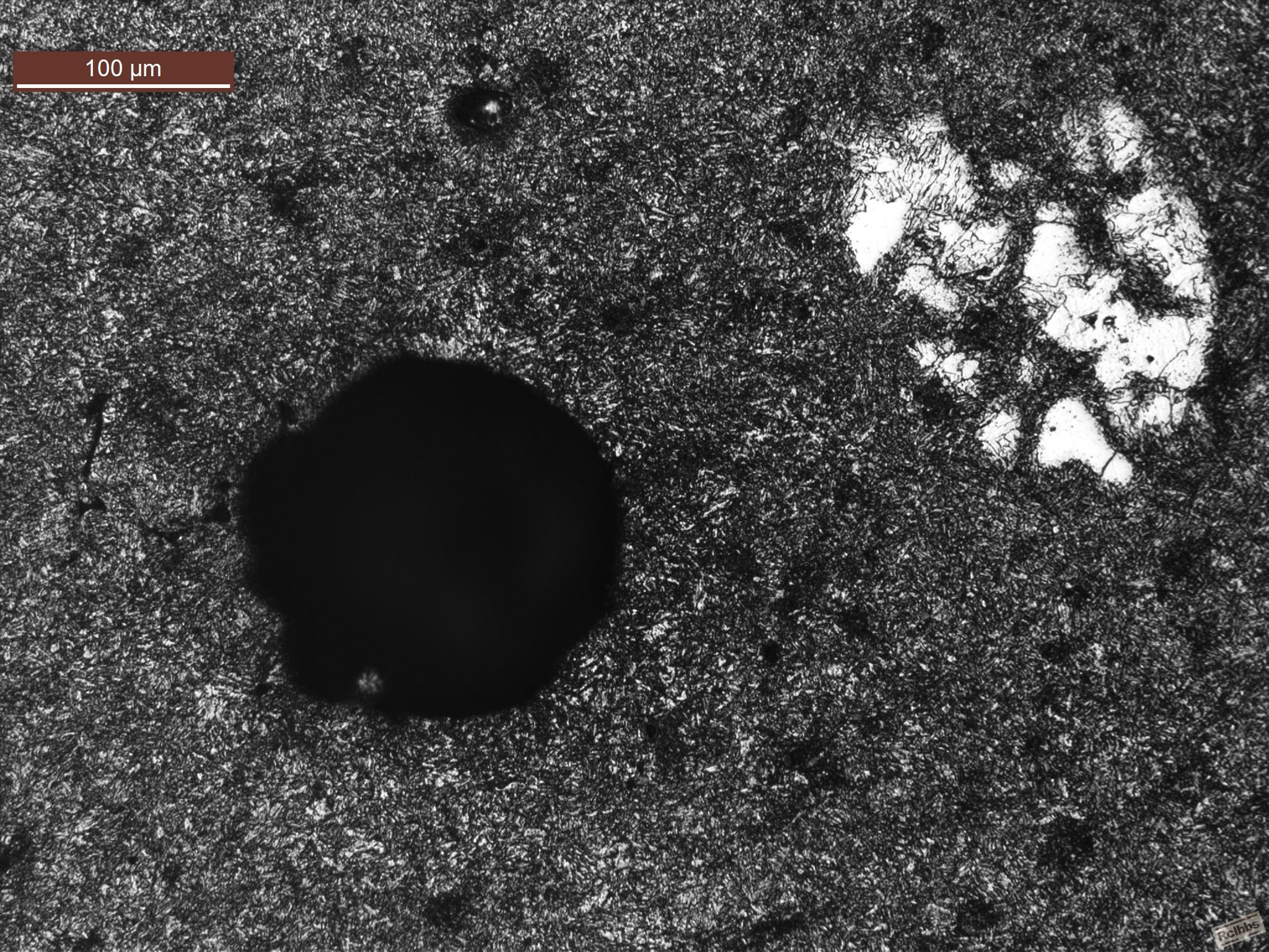

金相组织为回火索氏体,组织较均匀。但是试面上有小孔洞。大家帮忙看看这是什么东西啊,是孔洞还是疏松什么的。

1是夹杂,2是气孔。------------------------
供参考。
